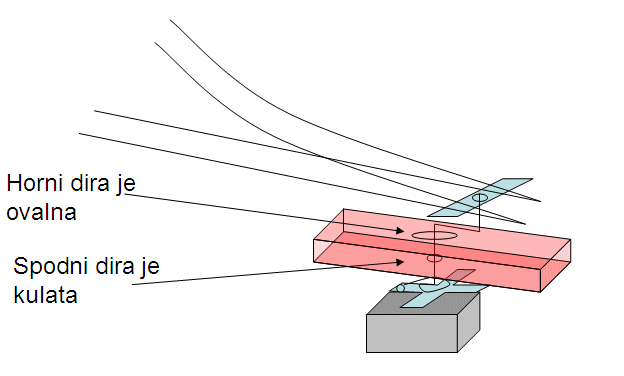

Právě mám rozpracovanou přesně tuhle variantu. Pod koleje dávám 3mm podloží (styrodur, korek), takže se snažím dostat do tehle tloušťky. Základna 1mm, v díře protaženou torzní tyč s háčkem nahoru, distanční plátky 1mm a na tom zase destička 1mm s podélným otvorem přesně pod unašeč. Pod deskou je zase základna s dírou na které je pak usazené servo, spínač atp. Tu základnu dělám proto, aby torzní tyč měla dva pevné body ve kterých se otáčí.

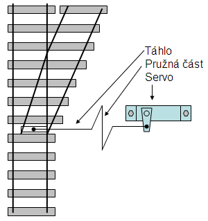

Myslel jsem něco podobného, jenom s několika málo rozdíly:
Díkru ve vyhybce kulatou a oválnou v podkladu.
Servo položit pod drátek tak aby bylo "v ose", s tím, že táhlo doplním o pružnou otočku a pak připojím k servu.
Pokusil jsem se to namalovat:

Příspěvekod fulda » pon 25 črc, 2011 6:38 pm
Normálně "na táhlo"
Pokud chceš aby bylo servo kotvené do středu vyhybky, tak třeba takhle:
To táhlo je pochopitelně někde zespoda a je fixováno třeba tak, že blízko vyhybky procházi dutinkou (v nejhorším případě bužírka a epoxid/polyeuretan udělají svoje)
Servo si dáš buď tak jak jsem namaloval a nebo klidně i "na ležáka" a je to.

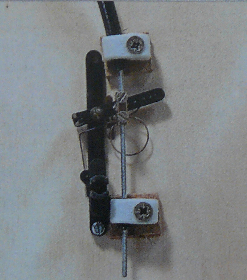

Letečtí modeláři používají pro ovládání kormidel a křidélek taktéž táhla a občas je musí někde "zahnout", z toho důvodu jsou v nabídce různé "úhlové páky" a pod. Doporučuji navštívit prodejnu a okouknout. Tyto páky mají většinou po třech otvorech v každém rameni páky a lze do nich namontovat jehlu. No a do druhého ramene táhlo od serva. Většinou jsou k sehnání na letmé ukotvení, tedy montované jen k jednomu nosníku. Lze ale jednoduše udělat obdobné řešení z mosazného plechu tloušťky 2 až 3 mm a mosazných trubiček (pro ložiska) upnuté z obou stran. Takto jsem vyráběl pohon, kdy jsem měl pod plání z 10 mm překližky ještě 1 cm místa a vešel jsem se. Jako jehlu lze použít ocelový drát nebo na krajích osazený mosazný drát, oboje napevno zaletované do hoho ramene z mosazného plechu. Je to sevřeno dvěma plechy a k překližce je to přichyceno dvěma šrouby (jeden plech nad překližkou, druhý na distančních podložkách 4 až 5 mm pod překližkou, délka ložiska 14 mm je dostatečná). Hlavy šroubů jsou ukryty v mirolonu, kterým jsou podloženy koleje, tloušťka vrchního plechu je v mém případě zanedbatelná protože používám výhybky s otvorem pro jehlu vně kolejí. Nevím, jestli jsem to popsal dost srozumitelně.

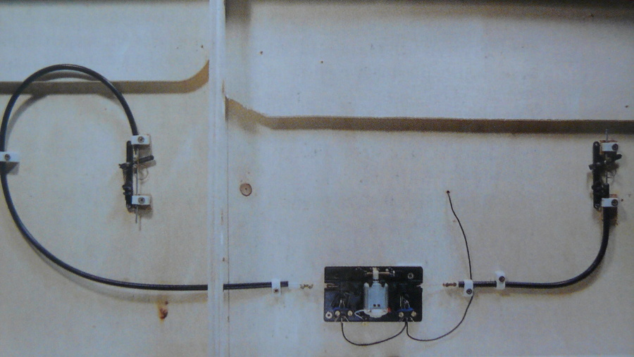

K tomu co psal Myšpulín lze dodat, že pro letecké a lodní modely se prodávají i tzv. bovdeny. Prakticky je to plastová tyč v plastové trubce a k tomu koncové vidličky. Princip stejný jako bovden na kole jen s tím rozdílem, že pracuje v obou směrech. Čili jak v tahu, tak i v tlaku. Běžná délka je do 1 m. Možná se dá koupit i delší. Má to tu výhodu, že to lze docela slušně ohýbat třeba i do "S" bez narušení funkce, takže pak můžeš dát přestavník prakticky kamkoliv.

Příspěvekod MirekTT » úte 26 črc, 2011 5:28 am
Jeden tento letecký bowden mám doma a pracuje nejen na tah a tlak, ale i na zkrut. A také vážně uvažuju o jejich použití v souvislosti s mechanickým ovládáním příslušenství. Už si přesně nepamatuju cenu a je k tomu k dokoupení mosazná koncovka se závitem.
Uvažoval jsem i o použití bowdenu s přestavníky. Zkrátka baterie přestavníků umístěná společně v jednom místě a odsud rozvody těmito táhly. Byla by tam úspora místa, vodičů, plus přestavníky umístěné pohodlně na přístupné místo a nekomplikovaný spodek kolejiště s nutností ladění jejich umístění. Přes den jsem dám i fotky toho bowdenu, jestli ho ještě najdu.

Příspěvekod MirekTT » úte 26 črc, 2011 6:01 am
Tak s tím zkrutem jsem o trošku nadsadil, ale použít by to šlo, s vůlí. A nemá to rádo malé poloměry ohnutí a vracečky, to už jde z tuha.
http://mirektt.rajce.idnes.cz/Ruzne#DSC08564.jpg

Příspěvekod fulda » úte 26 črc, 2011 10:44 am
Rudolf píše:Tohle řešení je zřejmé, ale psal jsem jak to udělat, když pod výhybkou není místo...
Pochopil jsi můj obrázek?
Pod kolejištěm potřebuješ jen tolik místa, kolik je tloušťka drátu (0,3mm ???) a eventuálně trubičky kterou vede (1mm)
ten černej blesk je drát.

Příspěvekod Rudolf » úte 26 črc, 2011 2:39 pm
Tvůj obrázek jsem pochopil. Tvé řešení je přesně to co jsem potřeboval.
Poznámka se vztahovala na příspěvek pod tím tvým - ten předváděl umístění serva přímo pod výhybku - jaké se dá najít i jinde.
