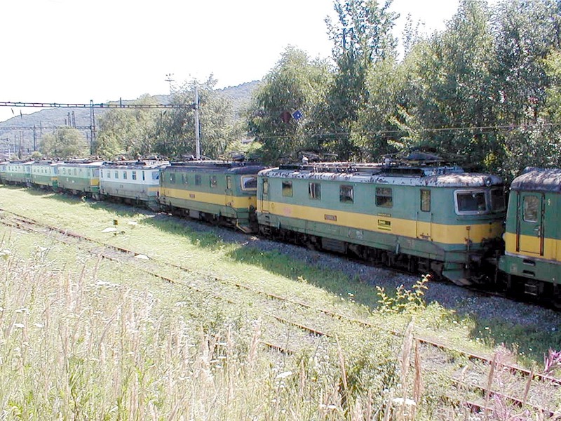

Příspěvekod Tomáš » úte 25 říj, 2011 5:43 pm
využiju tohoto vlákna a zeptám se, jak udělat takto vypálené,vybledlé odstíny.Aby bylo poznat na první pohled že už stroj něco zažil....

Já to dělám patinátory.

Wash nebo rozmyvani malych tecek olejove barvy ve svetlem odstinu napr. Okr svetly. Rika se tomu filtry. Pouzit ve vice vrstvach do potrebneho odstinu. Delal jsem takhle cervenou 753 od Roco.

Tady je podrobný návod, jak na to: http://www.modelforum.cz/viewtopic.php?f=19&t=21241

Příspěvekod Petr Zatrepalek » čtv 27 říj, 2011 7:11 am
Nejrychlejší a nejjednodušší metoda - zesvětlování středů ploch pomocí stříkací pistole - rozdělíš si model do pomyslných panelů a od jejich středů pak stříkáš hodně naředěnou původní barvu zestvětlenou bílou příp. žlutou. Nebo pomocí olej barev /patinátory jsou na h...., jen to zašmudlaj!/ bílá, neapol žlutá - oboje s případným dotonováním. Není třeba dělat tečky, stačí to de facto drajbrušovat vrstvu za vrstvou - dá ti to lepší kontrolu nad intenzitou zesvětlení. Tu střechu bych ti taky poradil, ale mám na to svoje "know how" které, ostatní prominou, veřejně sdělovat nebudu neb mne tyhle věci živí :D Dyžtak více přes mejla...

No a dá se tu alespoň naznačit kolik tohle koštuje,když bych si to nechal dělat od tebe?..nějak podobně jako je ta druhá mašina zprava.Možná by to zajímalo víc lidí,třeba aspoň orientačně.Budem vycházet z toho,že bych ti dodal,hotový lept,nebo vybroušený odlitek,abys to celé mohl udělat dle svých technik.

Já dělám komplet patinaci, případně barvení, přeznačování a případné drobné upravy - takže pak cena za práci na modelu podle pracnosti a velikosti vychází na 1200-5500 kč. Je to ale vždy kompletní služba - tzn. komplet přebarvení nebo komplet patinace. Jen patinace střechy nebo "jen" ušpinění podvozku nemá smysl, bez dalšího sjednocení s okolním povrchem - tj. vzhled stejnoměrně opotřebeného stroje (tedy pokud se nejedná o mašinu po výměně/opravě pouze střechy).... S ohledem na vytíženost plánuju práci tak na dva měsíce dopředu.
