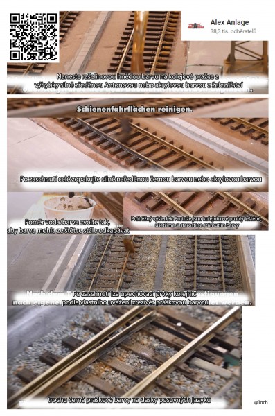

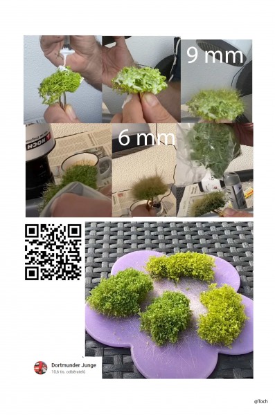

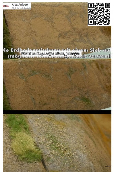

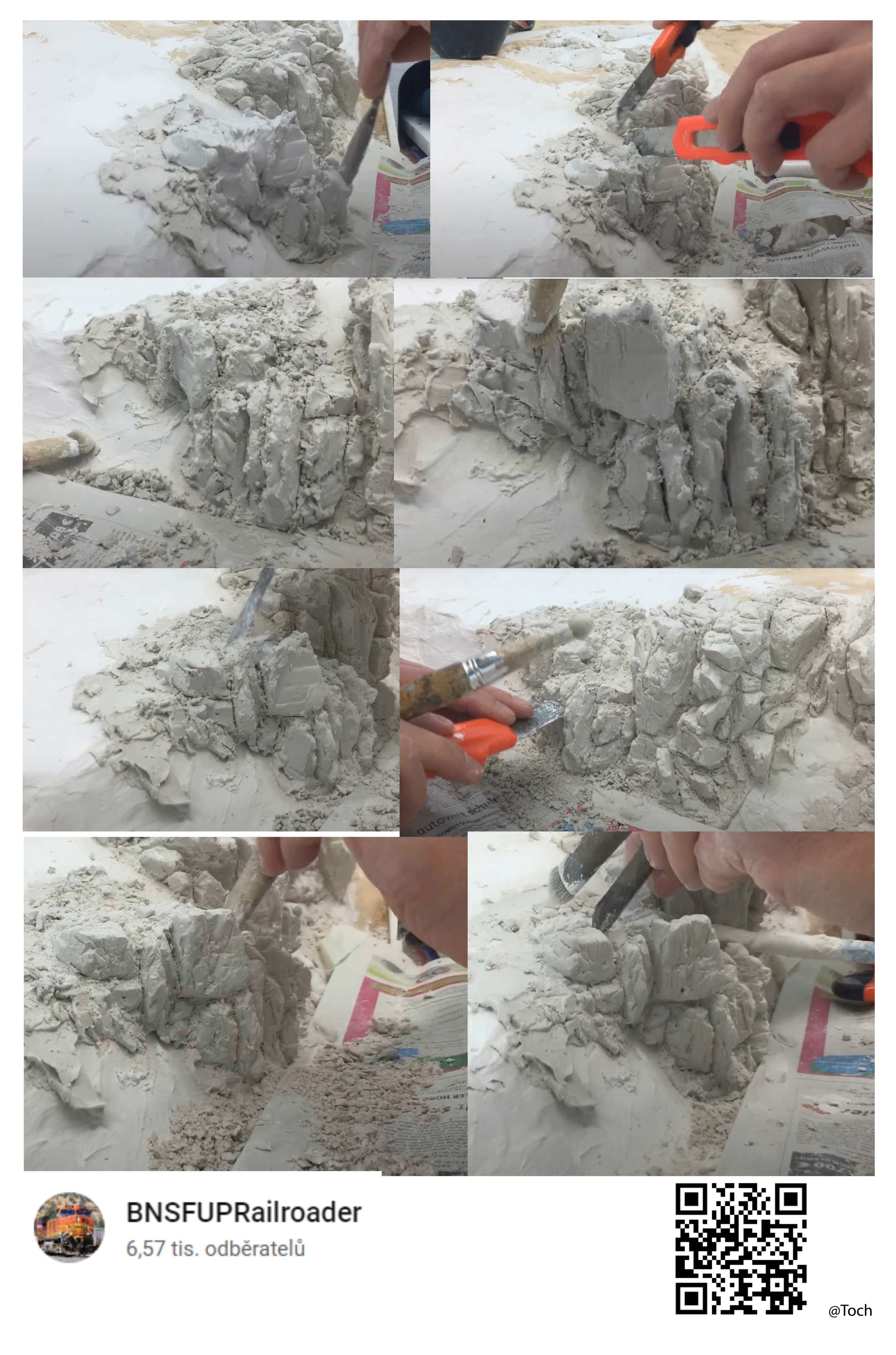

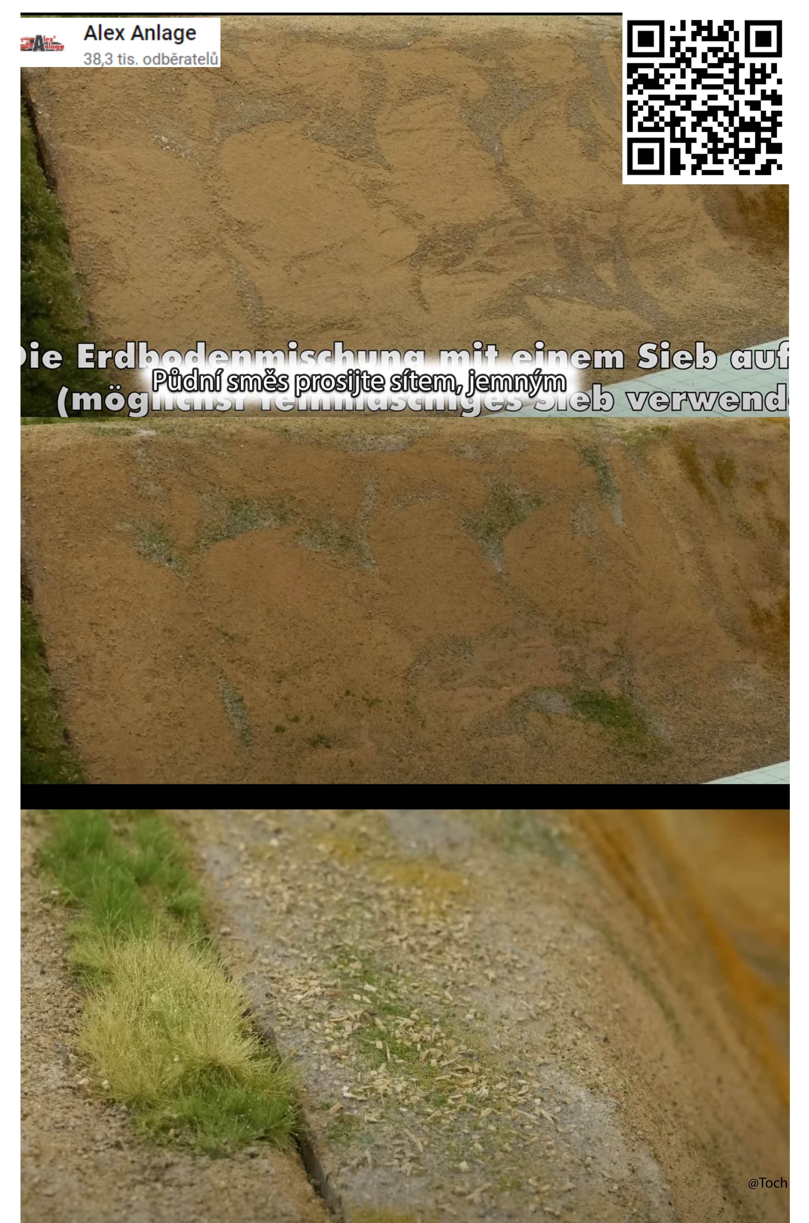

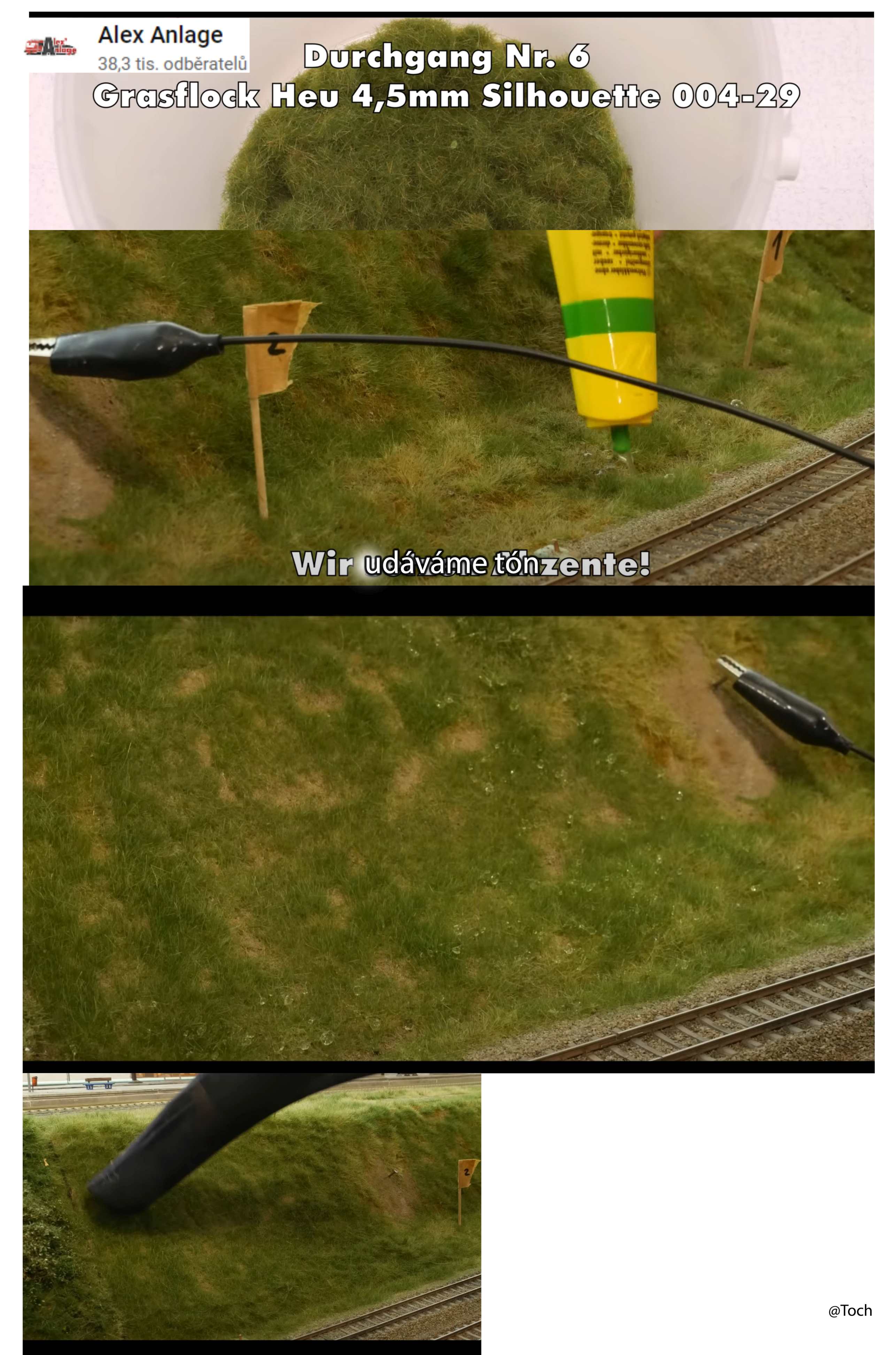

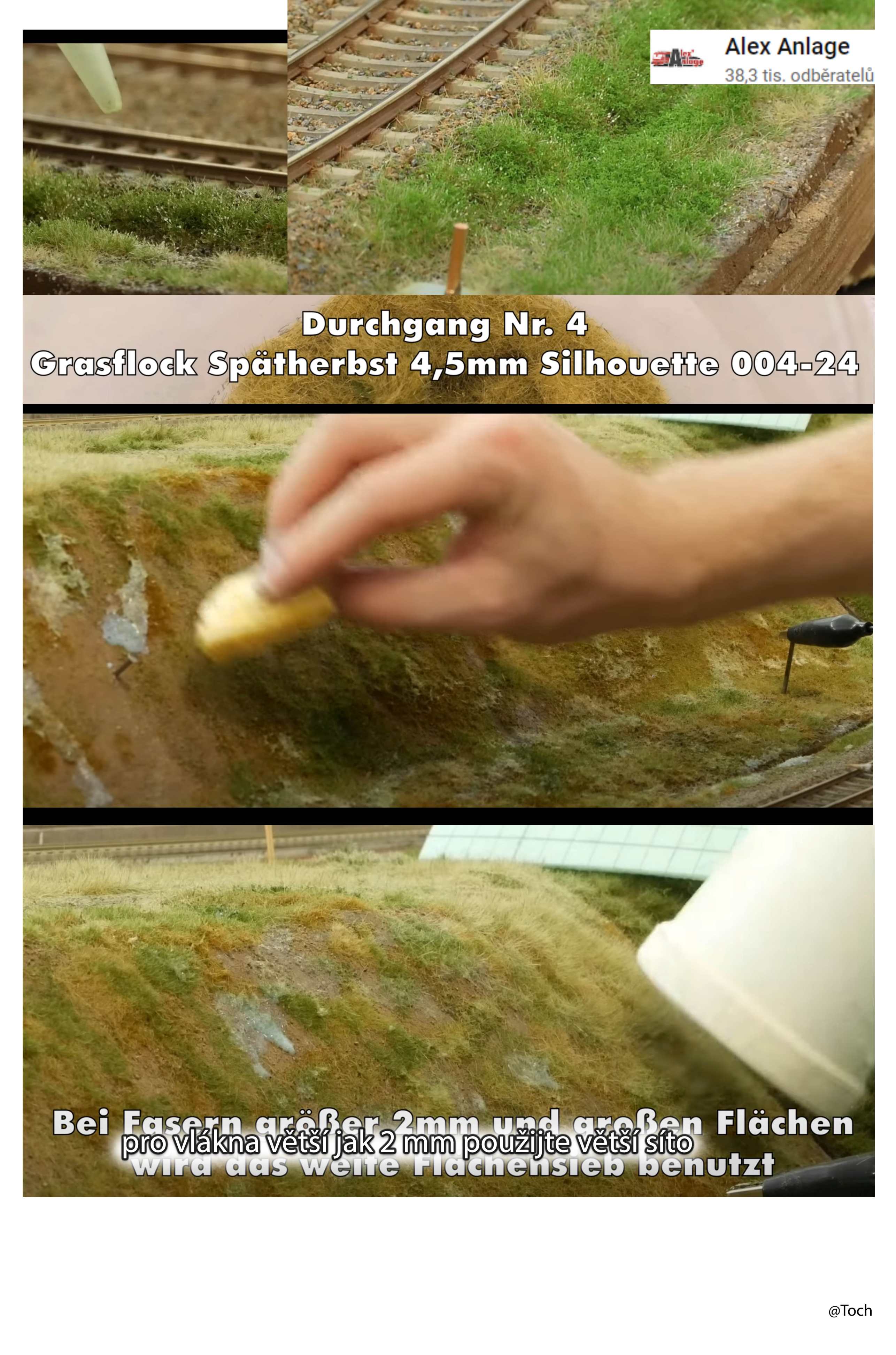

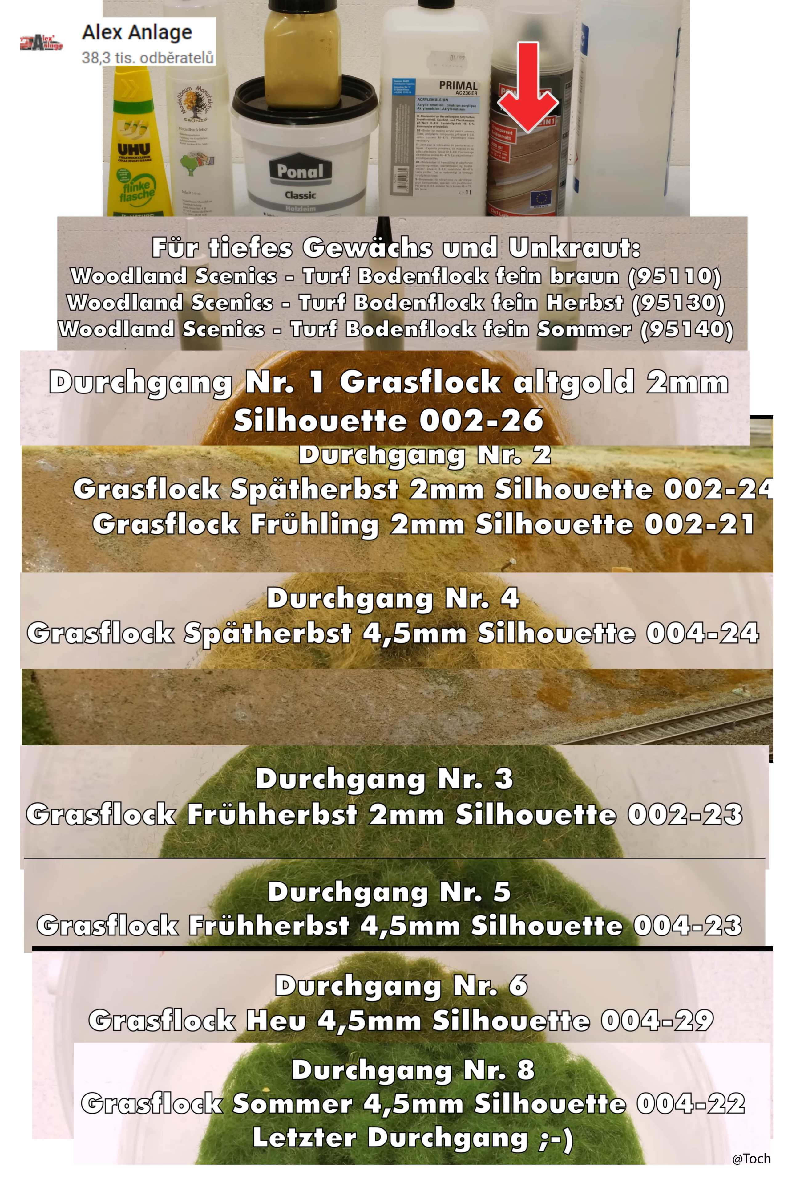

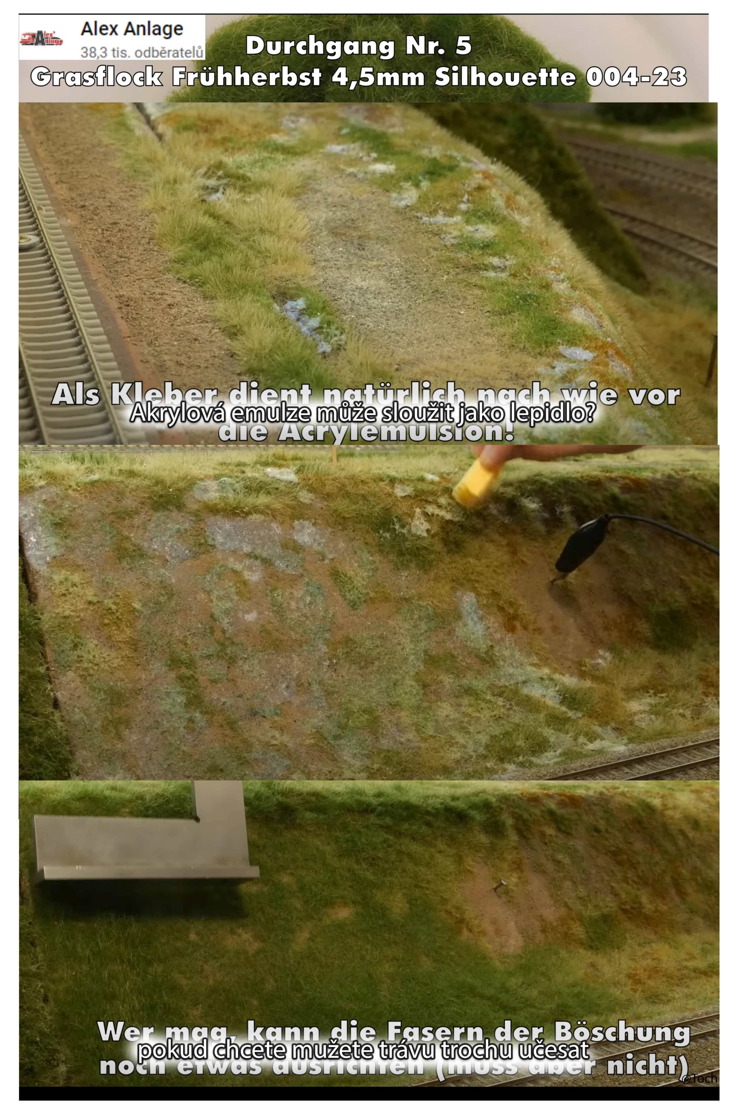

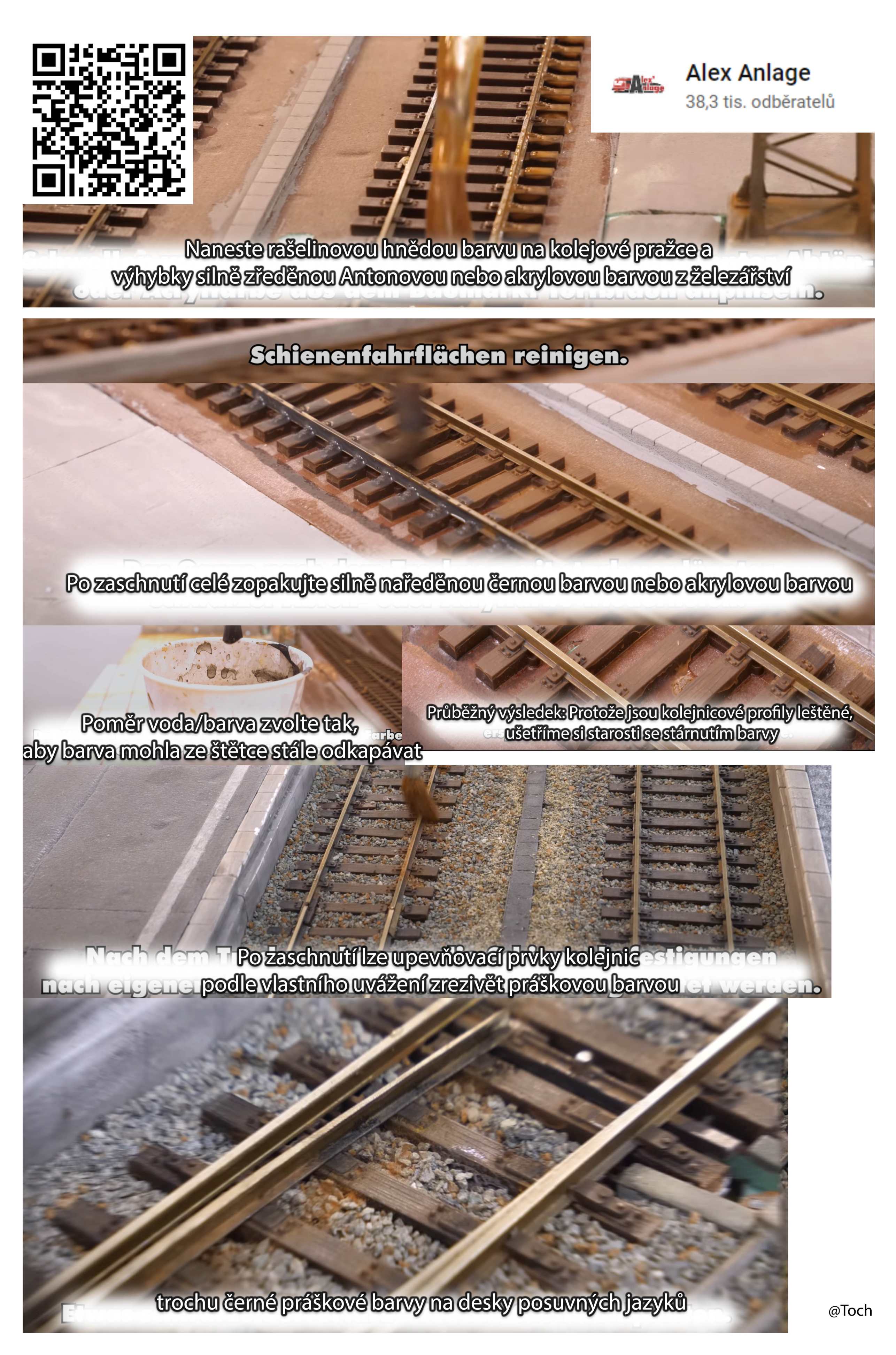

Dost často se mi stává, že vidim nějaký video a říkám si jasný lepidlo, tráva, pak barva.. Přijdu do dílny jedu z paměti a ejhle ono to bylo obráceně :)
Tak jsem si začal dělat z postupů, který mě někde zaujali takovej rychlo výcuc na A3 kterej si beru ke stolu kde nemám počítač.
Jelikož některé postupy to chce i vidět v procesu přidal jsem si i QR kódy pro načtení mobilem.
Nedělám si žádné nároky na moudra z videií a výcuců a všude je uveden autor, nebo zdroj.
A když už se s tím dělám pro sebe proč se o to nepodělit.
Je to zmenšené aby se to sem vlezlo pokud by byl zájem můžu třeba přes úschovnu poslat ve full resu

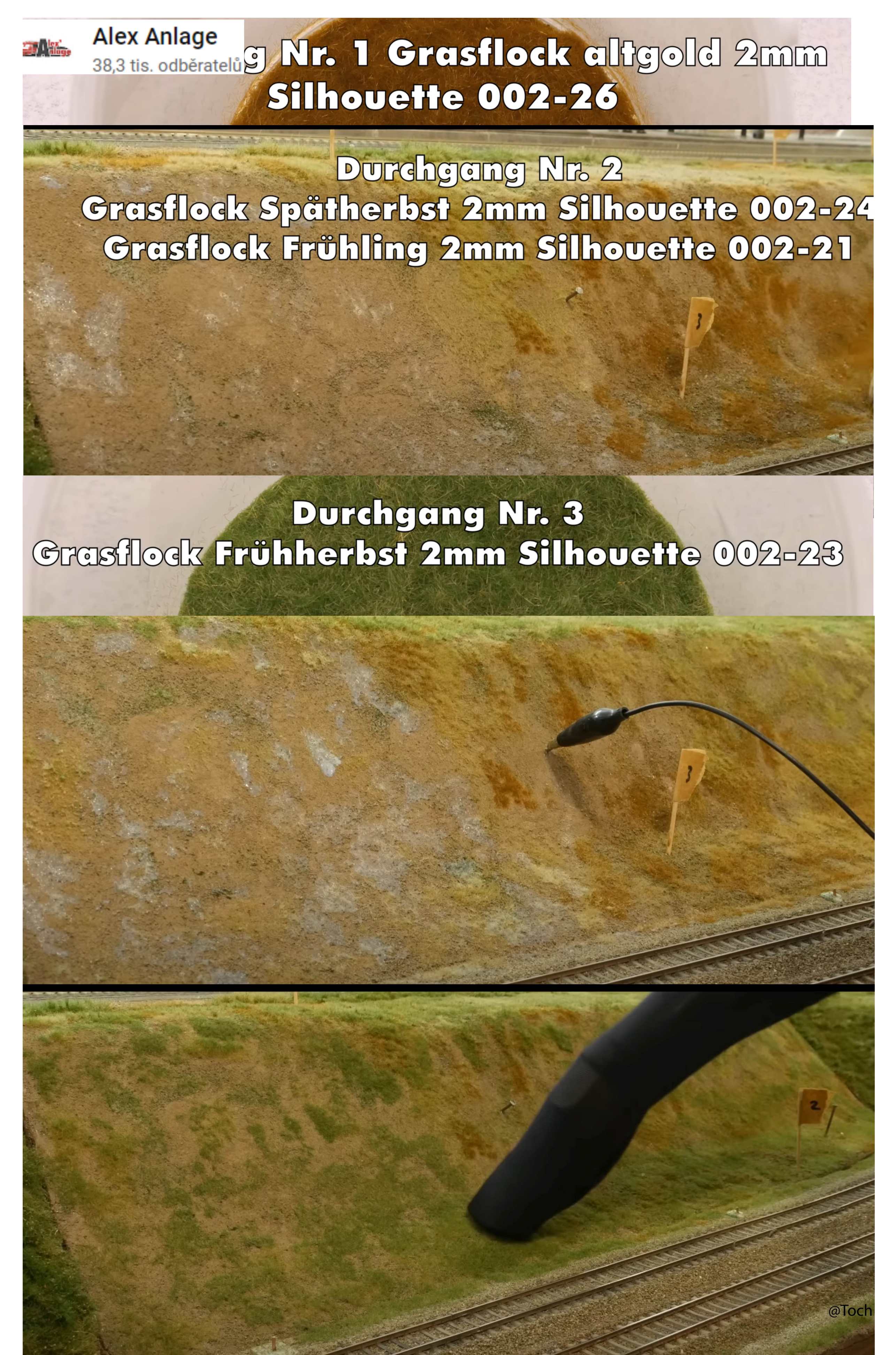

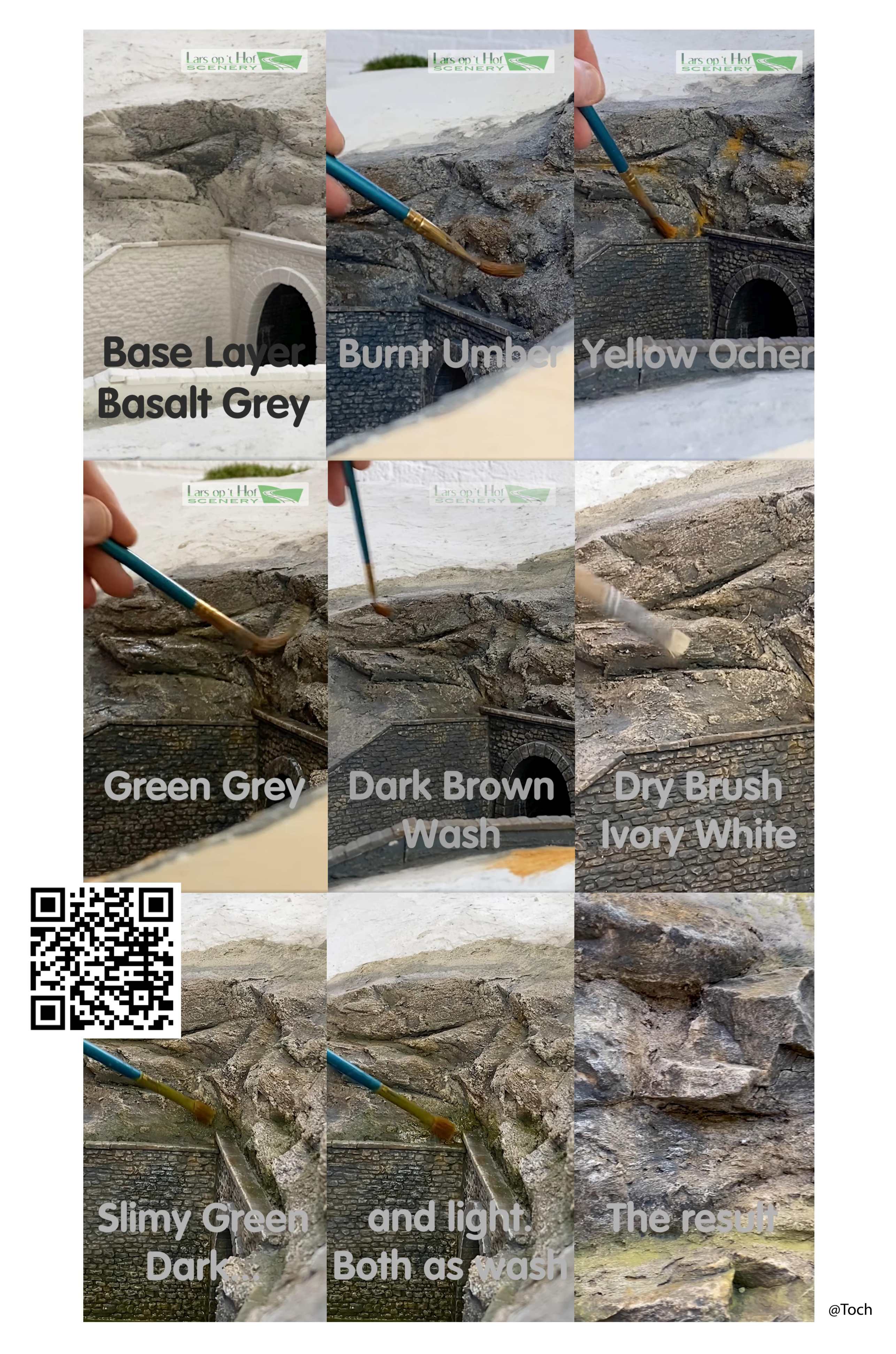

Příspěvekod Toch » čtv 04 črc, 2024 9:38 am

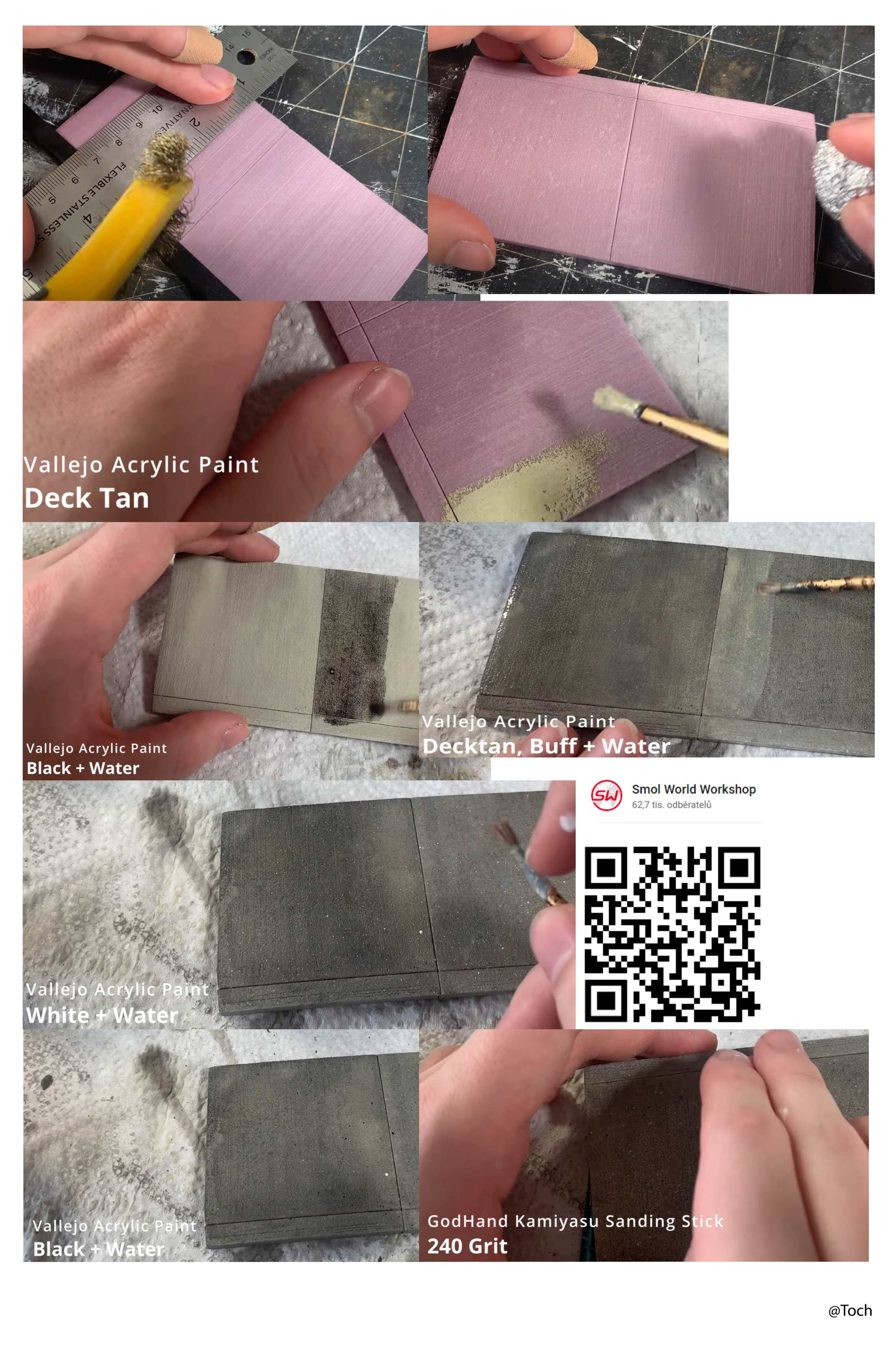

Příspěvekod Toch » čtv 04 črc, 2024 9:39 am

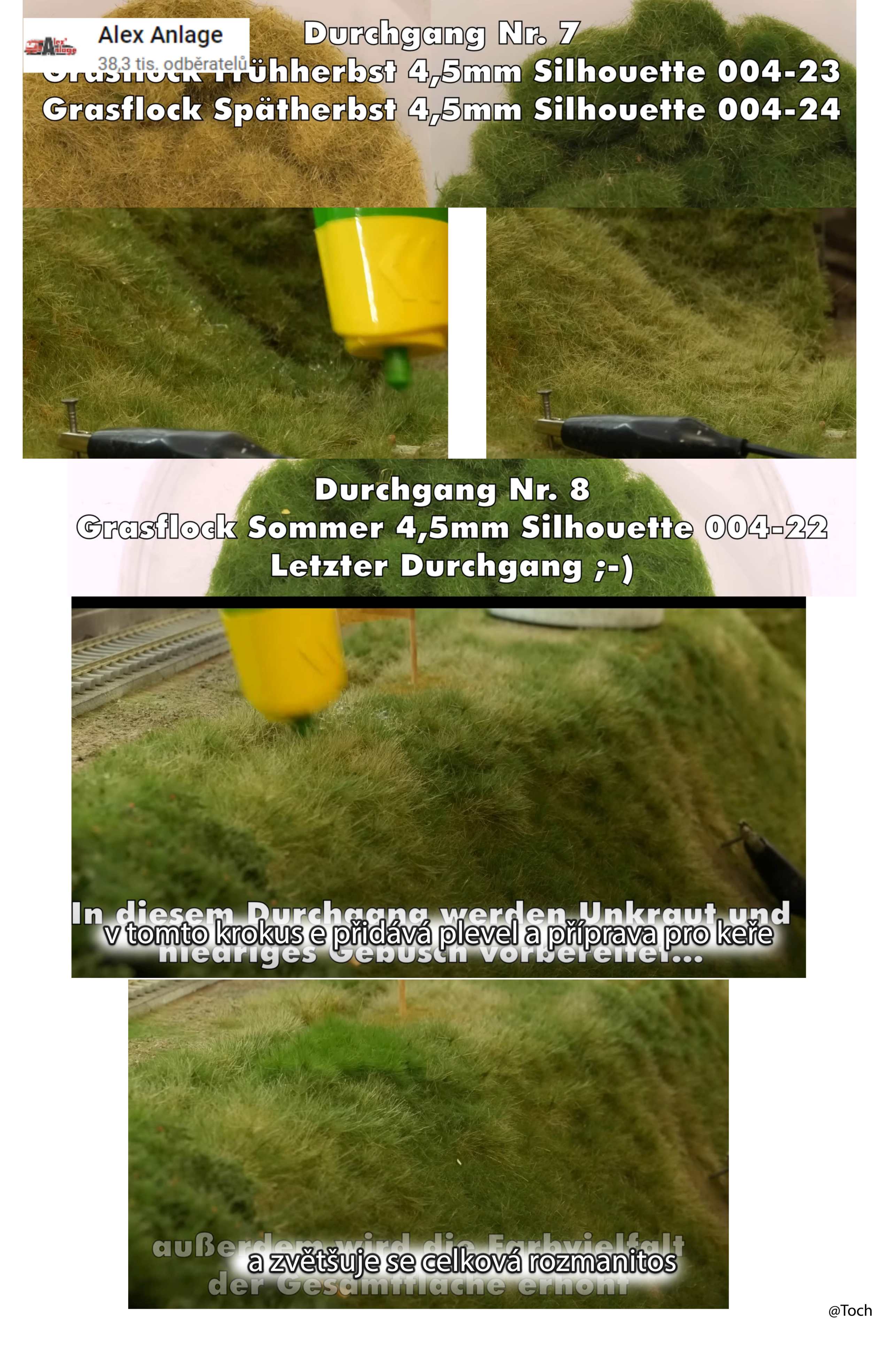

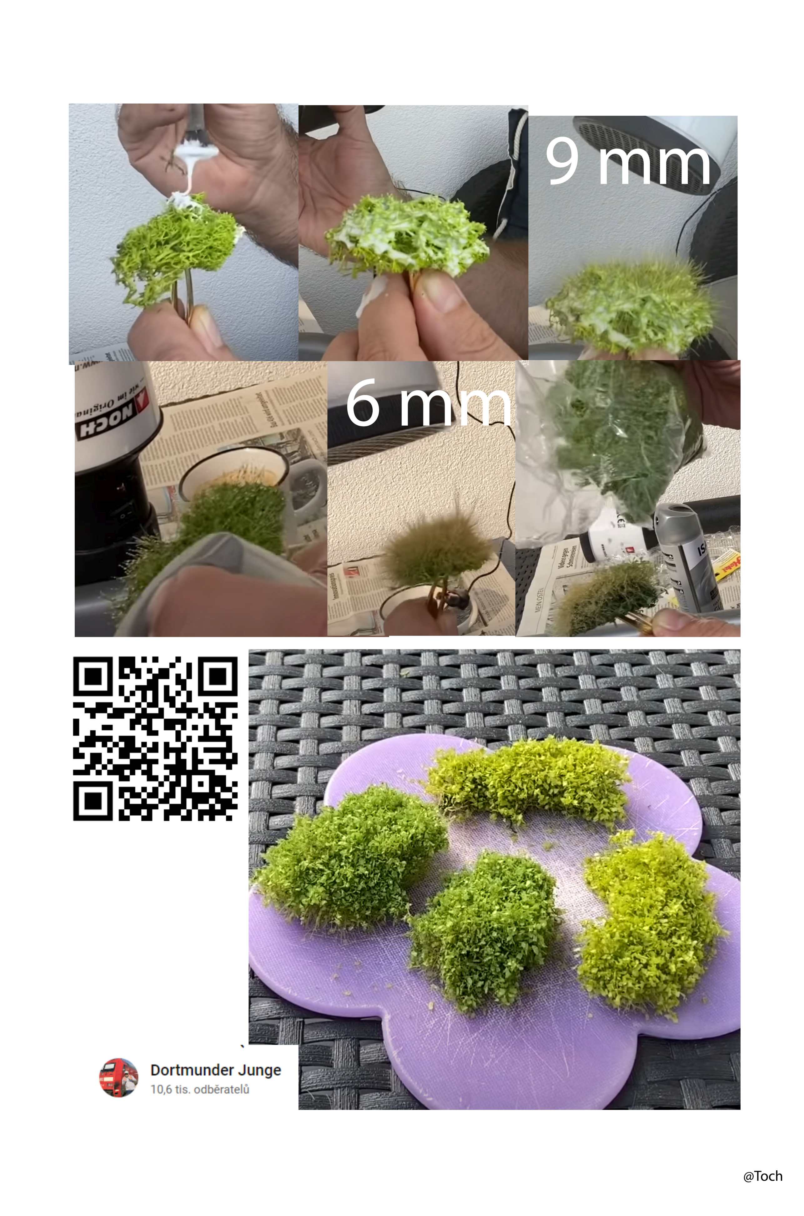

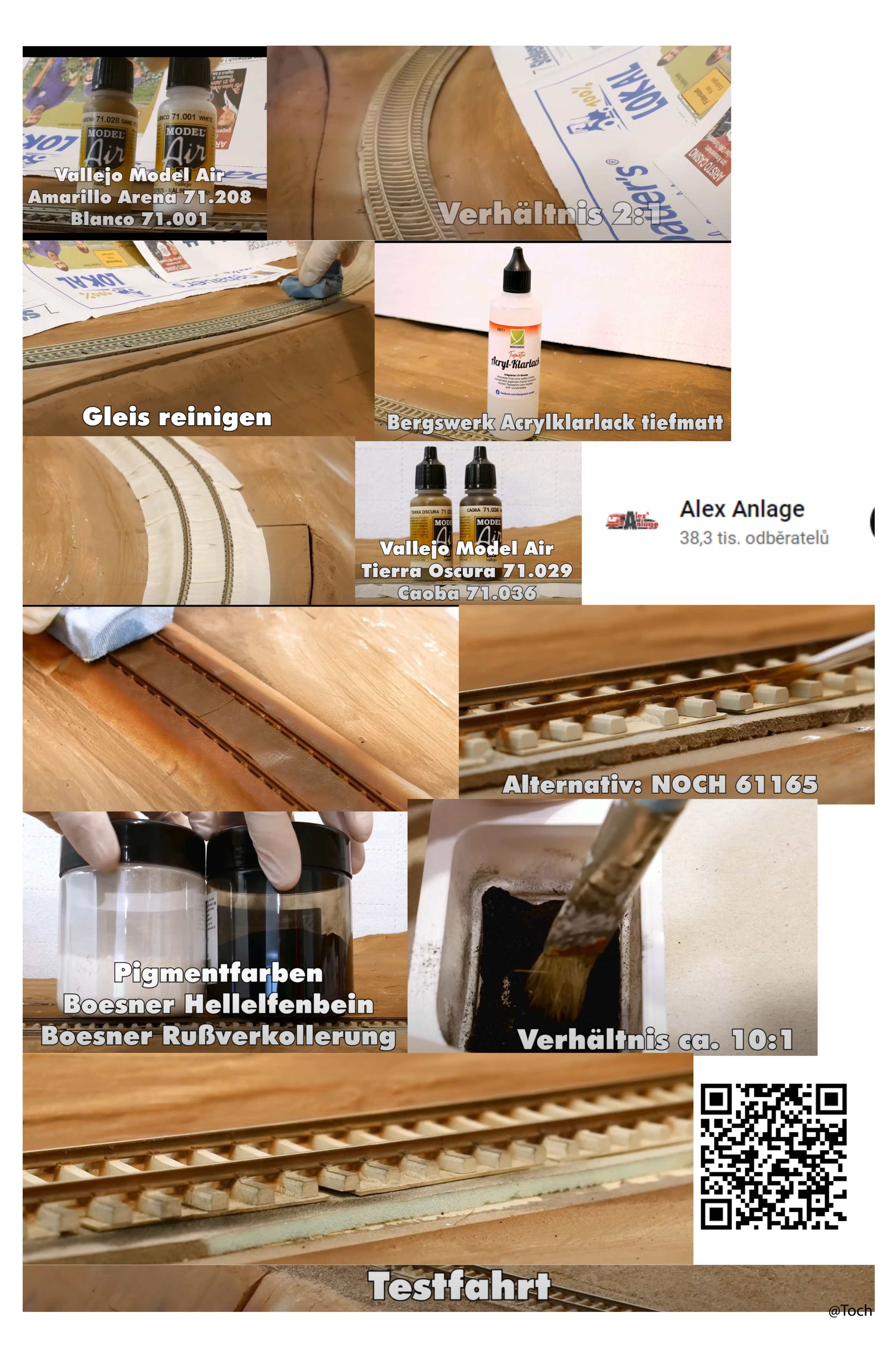

Příspěvekod Toch » čtv 04 črc, 2024 9:40 am
A teď jeden více stránkovej celkem 8 stránek jeden tutorial
