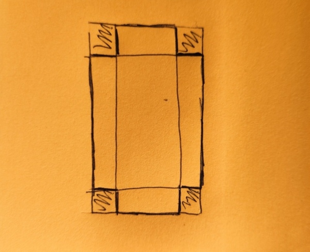

Ahoj. Odskočil jsem k vám pro radu od technikářů, snad poradíte. Dostal jsem se do fáze, kdy začínám koketovat s výrobou částí modelu pájením z měděného plechu 0.2 a 0.4mm. Jde mi o to jak a čím dělit plech. Zatím dělím úlomkem žiletkové piĺky, ale je to zdlouhavé. Potřebuji nadělit i pásky cca 2mm široké. Jak na to? Nůžkami se to kroutí jako had. Další příklad krabice. Narýsuji na plech požadovaný díl v rozloženém tvaru. Jak jej obříznout a oddělit rohy? Popř. dejte nějaké odkazy kde se toto výrobou zabývají. Děkuji

Z měděného plechu jsem zkoušel dělat, měl jsem odstřižky klempířiny, ale mosaz je lepší. Na plech používám modelářskou frézku s řezným kotoučkem, pilku na železo, případně i nůžky s tím, že ohnuté díly pak srovnám. Žiletkovou pilku pouze na detaily, když to nejde pilníkem.
