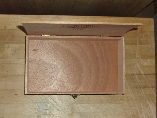

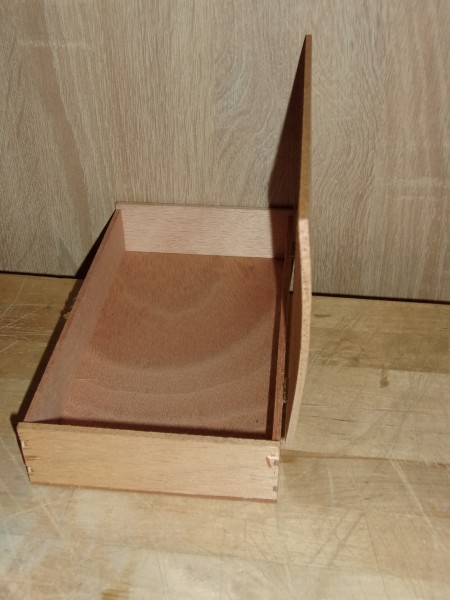

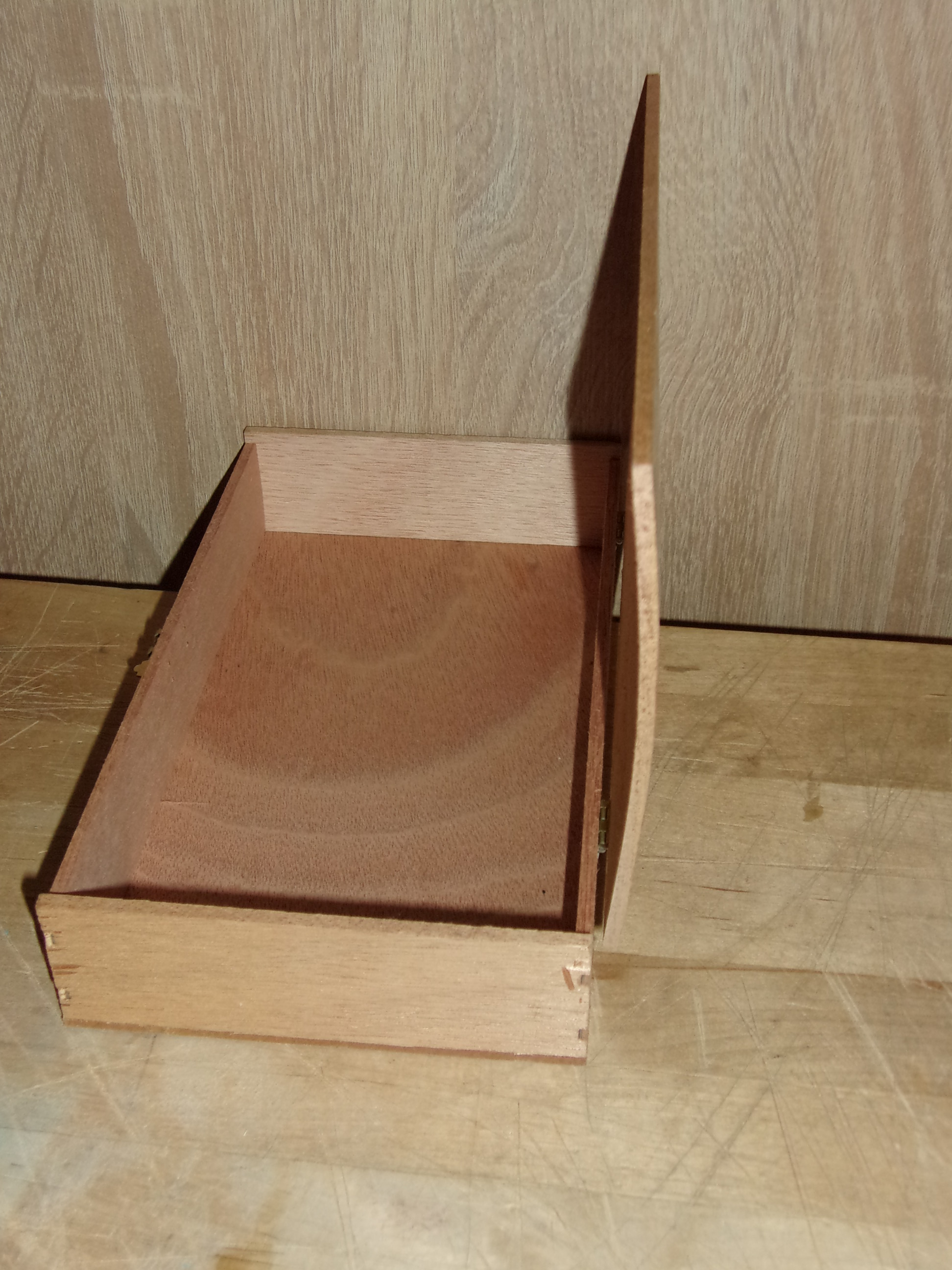

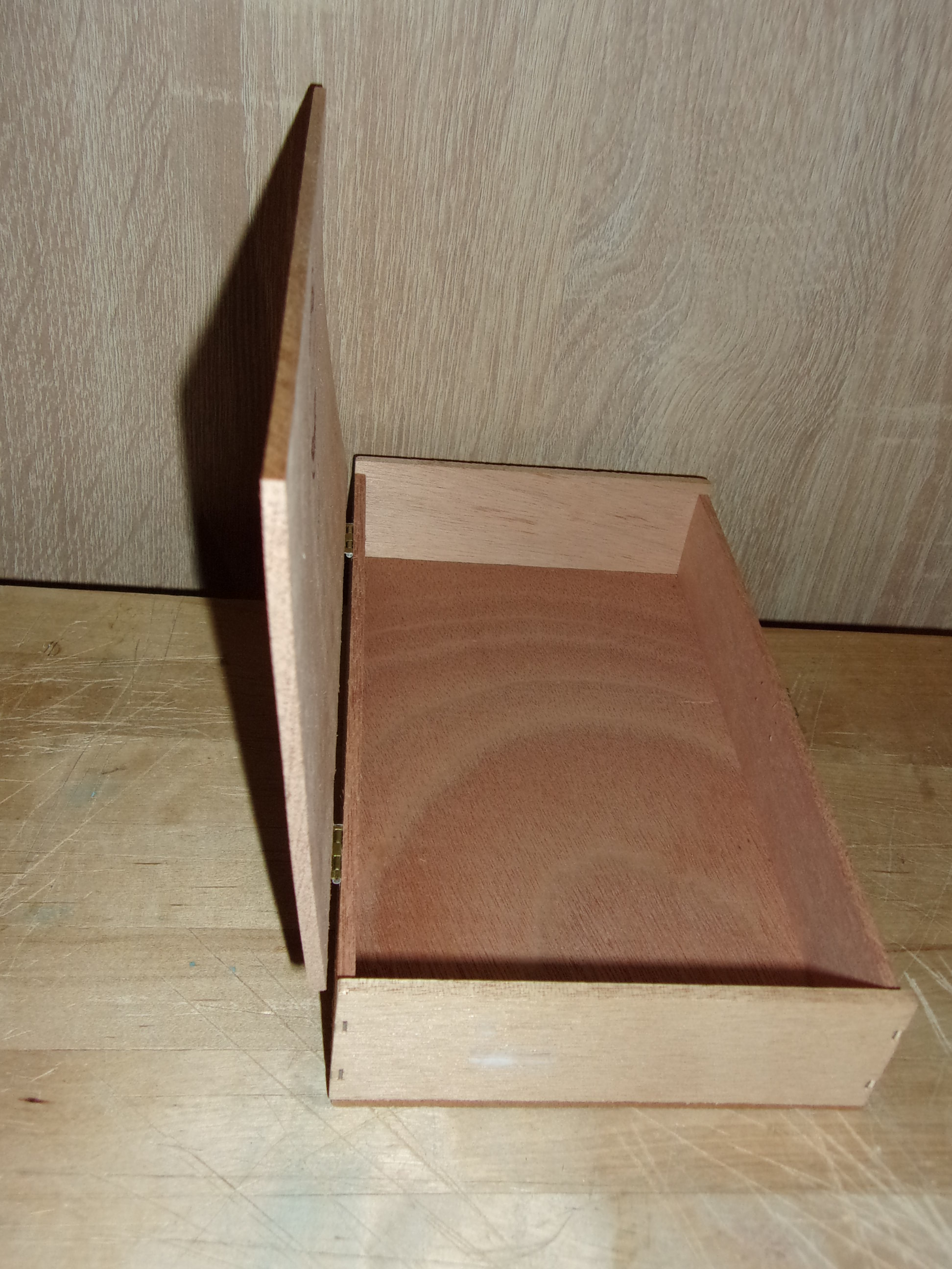

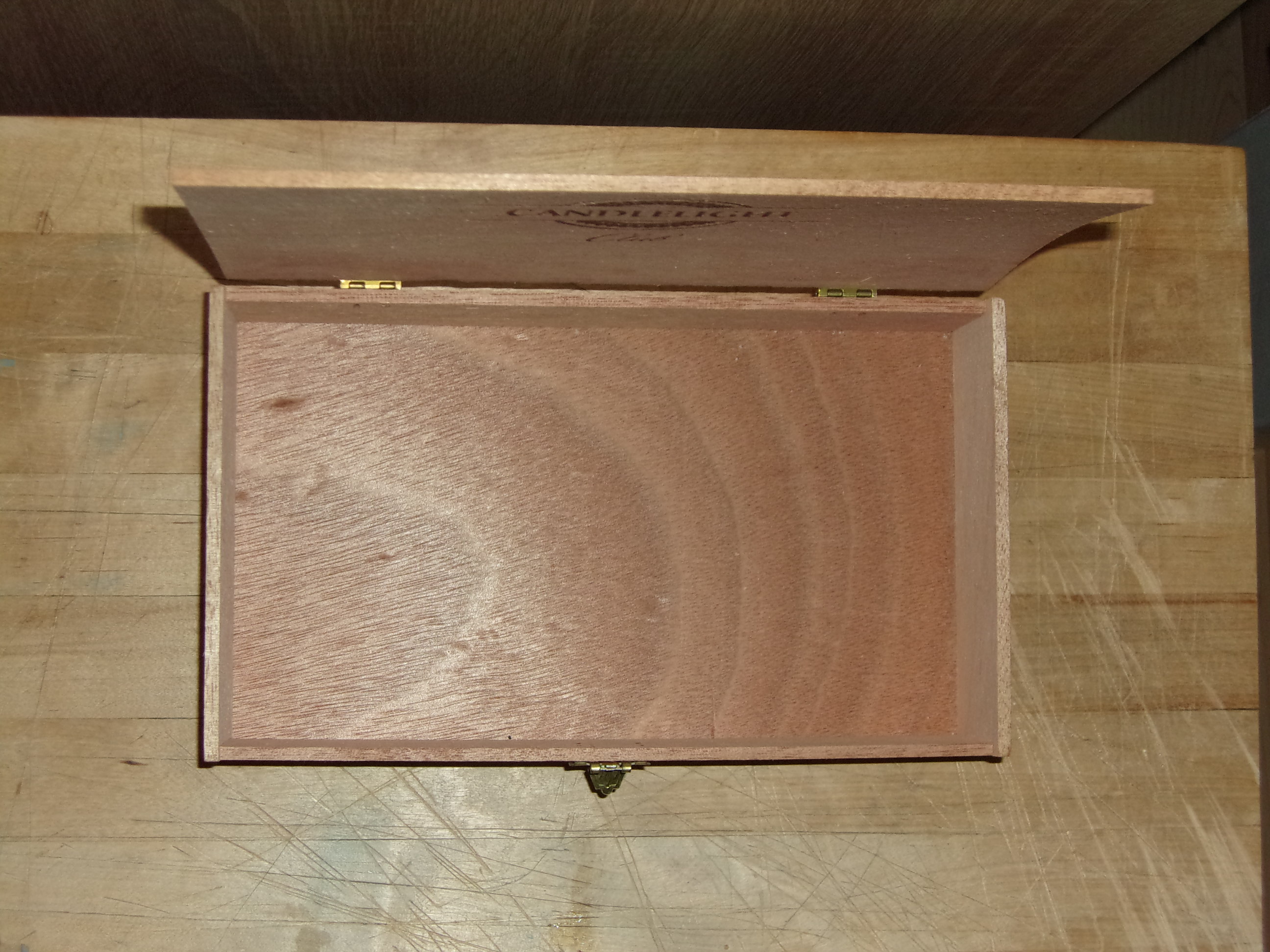

Trochu OT, ale prosím o radu. Mám tady krabičku z dýhy, kterou mi je líto vyhodit, ale časem se jí zkroutilo víčko, viz obrázky. Existuje nějaký rozumný postup, jak ho zase narovnat? Rozměry víčka jsou 190x115 mm, tloušťka materiálu 3,5 mm. Druh dřeva bohužel nepoznám.

a to se vyboulila zavřená? pokud a no tak tomu asi nic nepomůže, bude se ve vlhku rovnat zpátky, si myslím. Nebo otočit a zatížit a až se srovná, vlepit pásky dýhy z vnitřní strany.

Ano, zavřená, a právě naopak se zkroutila až u mě, jenže nevím, v jak vlhkém/suchém prostředí byla předtím, než jsem ji dostal.
