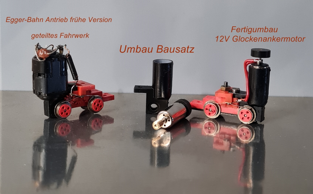

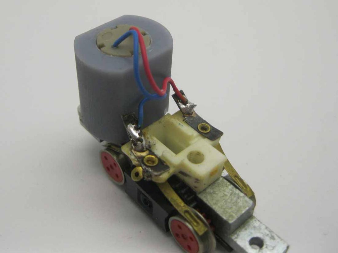

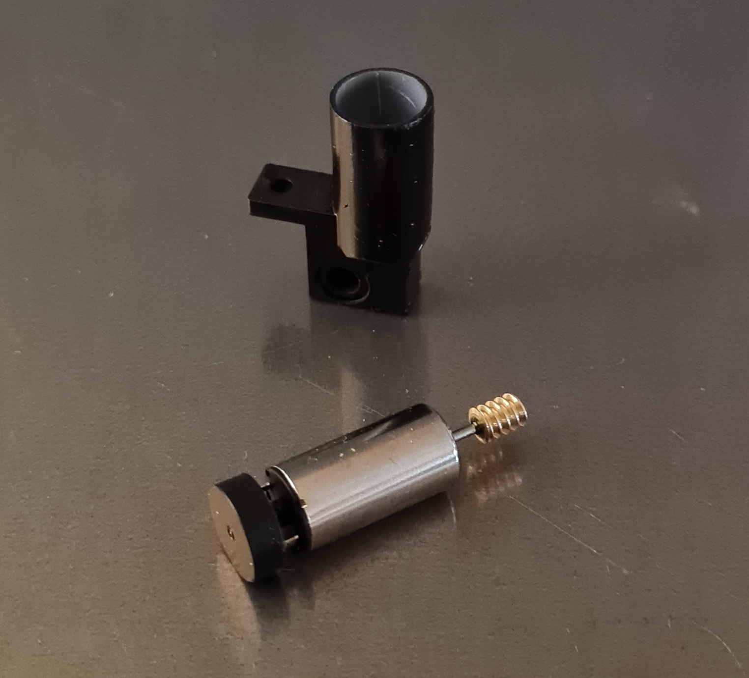

Dobrý deň páni.
Zaujímalo by ma, či náhodou nemáte kontakt na niekoho kto by vedel na základe výkresu (vytvorím aj v CADe) vyfrézovať rám pre lokomotívky Egger-Bahn.
Mám tu 3ks a do budúcna by som si ešte 2 zaobstaral avšak chcem tam meniť motorčeky za coreless 0816 s 13500 otáčkami.
Lokomotívky majú modul 0,4. Tak by som celý rám z plastového prevedenia bez uloženia motora preskladal na dajme tomu mosadzný rám s uložením motora (ideálne z ocele aby znížila magnetický podpis a neťahalo mi očko spriahiel vozov)
Hľadám súčasne náhradu za šnek modul 0,4 priemer 4mm jednochodý na osku 1mm.
Mám aj dve najstaršie varianty kde je prevodovka súčasťou motora. Tie sa budú remotorizovať zrejme horšie.
Našiel som pár výrobcov a predajcov na internete, ale ceny sú dosť šialené. Pre západných zákazníkov zrejme v norme, avšak tu človek pridá ešte pár € a má čisto nový stroj od Minitrains.
Snáď je z obrázkov zrejmé o čo mi ide.
Ďakujem za rady a odporúčania.

zkus kontaktovat člověka jova www.jova1.cz kvůli šneku.
Na rám napiš poptávku na c-n-c.cz fórum.

Ďakujem, tu nemajú čo potrebujem, aj keď skúsim sa ešte znova informovať po čase u Alsracing.
rawen píše:Ahoj,
zkus kontaktovat člověka jova http://www.jova1.cz kvůli šneku.
ďakujem tam asi najlepšie pochodím :)
