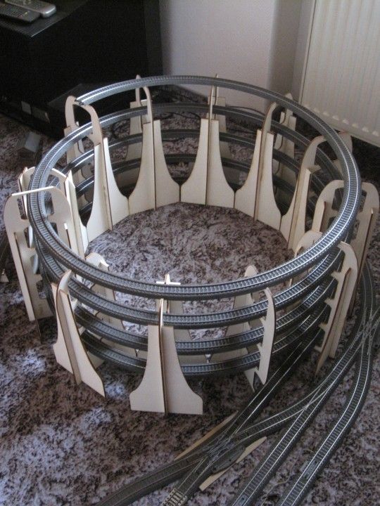

Nebo tohle?

Zlámalík píše:Nebo tohle?
Je to moc hezky :) akorat ... mam trochu "specificke" podminky takze u zdi budu napr. i ten sestiuhelnik jeste trochu obrabet. A par dalsich - rovne rezy lichobezniku zvladam s beznym rezadlem +- 0,5mm coz bohate na presnost staci, a nez znicit dily stanice za 2k/zavit, radeji znicim preklizku v cene 200Kc/zavit a pul ... Ale diky, je fajn ze uz i takove veci jdou pekne ciste montovat.

Příspěvekod Zlámalík » stř 16 bře, 2022 10:37 am
Jen bacha na to, že stoupání v jednom segmentu = naklopení oblouku dovnitř v dalším, kolega má proto tyče vně i uvnitř toboganu, aby to mohl stáhnout a kroutit do potřebného tvaru.

Příspěvekod Zlámalík » čtv 24 bře, 2022 9:04 pm
workous píše:Taky zajímavé provedení...
Jen se nedostaneš k vlaku ve spodních patrech...

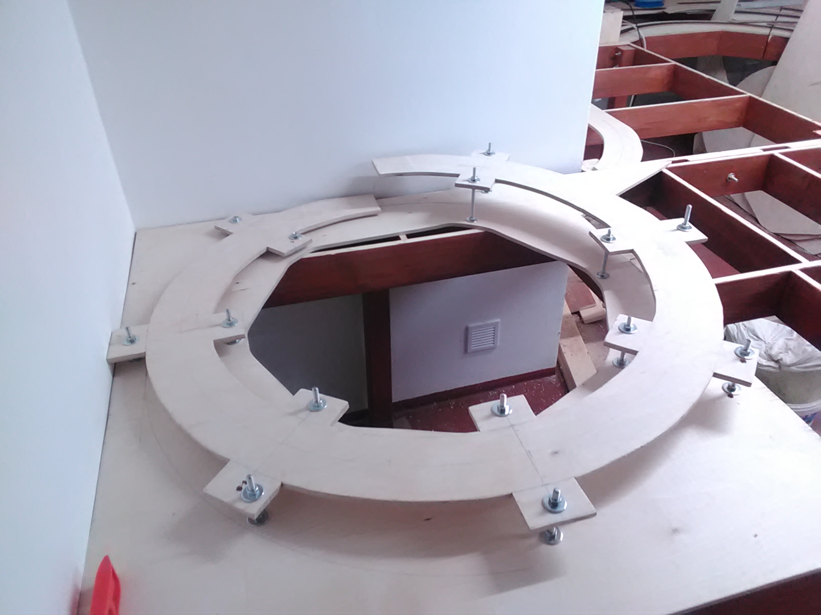

Příspěvekod belgarat » sob 09 dub, 2022 9:27 pm
Toz panove diky za rady.
Prvni patro toboganu je uz na svem miste - https://photos.app.goo.gl/zdycXPgZAaA9v4ou6
Akorat teda teprve ted vidim jak blbe foti muj telefon, takze priste znovu a lepe (a fotakem). Konstrukce je (skoro) jak navrhl @Myspulin: vzdy cca 1/2 kruhu, preklizka 4mm ve dvou vrstvach na vazbu, lepeno pod zatezi dispercolem, diry d=10mm podle sablony, zavitovky d=8mm. Ani nebudu 1/2 lruhove segmenty lepit k sobe, protoze jsou stazene matkami na zavitovkach - jen pridam nejaky prtosroubek navic, aby to bylo ve 3 bodech. Tuhost 2vrstve sklizene rampy je vyborna, tuhost na tom propojovacim sesroubovanem useku dostatecna.
Az to bude hotovejsi, nafotim zajimave detaily - vyjimatelnou vyhybku, pripadne posledni patro kde zavitovky vychazeji do koleji (protoze je tam skryta vyhybna) a tudiz nemohou jit skrz.
