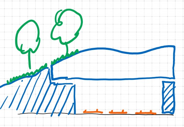

po 30 rokoch som sa vrátil k vláčikom TT, teraz už ale v digitálnej podobe.
Aktuálne som sa po pokládke koľají, štrkovaní a celkovom spojazdnení s centrálou Z21 a Rocrailom dostal k finalizácii terénu.
V zadnej časti koľajiska mi vedú 4 koľaje prakticky po celej šírke koľajiska.
Potrebujem vyriešiť prístup k týmto koľajám s tým, že nakoľko je koľajisko plánované ako vyťahované ku stropu, mám limitáciu výšky terénu.
Akým spôsobom ste riešili odnímateľnú hornú časť terénu ?
Príadne pokiaľ máte nejakú inšpiráciu od kolegov/z internetu.
Ďakujem za pomoc
Richard

To záleží na tom, z čeho ten terén je/bude. Já bych ho udělal ze styroduru (stavební polystyren XPS) a pak bych to udělal jako extra kus k zasazení, aby spára vedle někde, kde se snadněji schová. Navíc může být úplně minimální, trávu bych dával současně a jen si do mezery vložil igelit, aby se to neslepilo. XPS je tuhý, to ani nemusíš podlepovat. Ty šrafované části jsou napevno, kopec sundáš.
Jiná (obdobná) verze je základ z překližky a na něm zase krajina, technologií třeba ze stavební pěny nebo co preferuješ. Uděláš pevný terén, dáš igelit, vypěníš zbytek. Ale jsou určitě i jiné možnosti.

Dík za tip...
XPS používam, čiastočne v kombinácii s montážnou penou
takto som nad tým tiež premýšľal, s tým že ten spoj by bol spredu maskovaný čiastočne kamennou stenou, aby sa tá odnímateľná časť schovala za tým.
A priečnu spáru maskovať čiastočne na odnímateľnom kuse nalepeným křovím, ktoré po nasadení bude maskovať.

Tak jak kreslil Zlámalík. XPS 20 nebo 40 mm z hobby marketu. Maji jednotlivé desky . Pro větší tloušťky a stojiny k podkladu lepeno lepidlem Mamut. Řezáno nahrubo velkým odlamovacím nožem, tvarováno odporovým drátem. Finální úprava tmel Ostafix. Mezery lépe a trvanlivěji přemaskuji foliaže než jen posypy.
