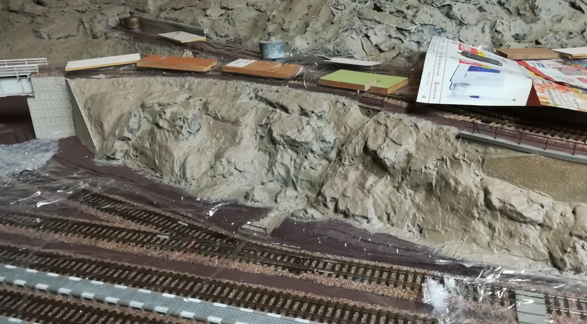

Řeším jak provést barevné ztvárnění sádrové skály. Mám natřeno základem hodně tmavá šedo-hnědá (namícháno se základních barev), většina povrchu (kromě proláklin, pod některými hranami a výstupky) přetřena pískově nazelenou (viz fotka), barevně "blízko" ke vzhledu opěrné zdi.
Ted chci provést "rozbití" barvy technikou suchého štětce, aby to vypadalo věrněji.
Uvažuji Vallejo akryl barvy na štětec, nechci to přeplácat (výběr mám až moc široký) a myslím, že půjde i vzájemně smíchat další odstíny:
-70847 tmavý písek
-70886 zeleno-šedá
-70884 kamenná šedá
-70914 zeleno-okrová
-70941 pálená umbra
Poradíte z vašich zkušeností, nemám ani možnost obchodu kam bych mohl dojít kouknout, musím objednat přes eshop.
