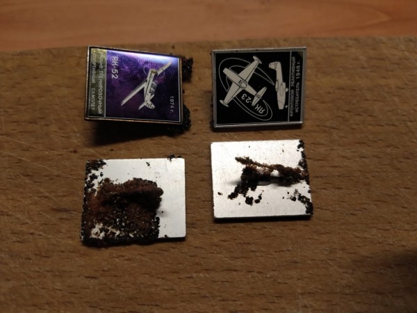

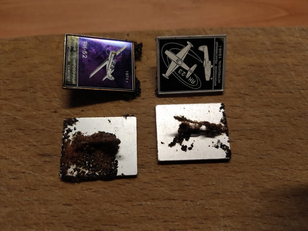

Přiznám se, že to není úplně vláček, ale řeším problém, na který by třeba někdo z vás mohl znát odpověď. Dostal jsem sadu odznáčků sovětských letadel, které ale byly mnoho let v krabičce zapíchané do molitanu, a ten molitan za ty roky zdegradoval natolik, že na mnoha místech jsou vyloženě připeklé černé kapky.
Mechanick odstranit to "jde", ale zůstávají drobné zbytky. Zkoušel jsem smirek, to nějak vůbec nefungovalo - ta guma jakoby vůči němu byla imunní, a taky rozpustit kokosovým olejem (který mi zabírá na lepidla na sklenicích od potravin), ale absolutně nic. Předpokládál bych, že asi v dalším korku zkusit nějaké ředidlo nebo technický benzín, ale absolutně nevím co zvolit konkrétně.

Tak je to paradoxní, ale skutečně nejlíp pomáhá voda a saponát. Sice se to nerozpustí úplně, ale už to nedrží tak pevně a nechá se to relativně snadno odstranit nehtem nebo párátkem. Naopak vůči technickému benzínu i ředidlu 6006 je ta černá havěť úplně imunní.

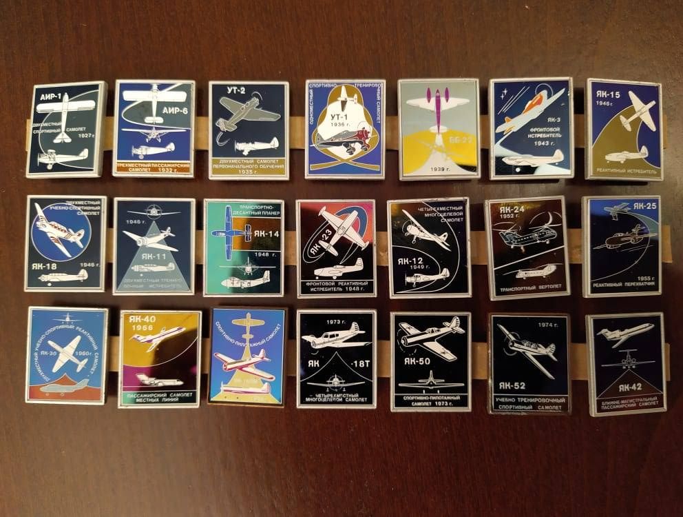

Příspěvekod Colonel32 » úte 26 říj, 2021 4:33 pm
Tak teď tedy konečně i finální stav (ať vám nic nedlužím).
