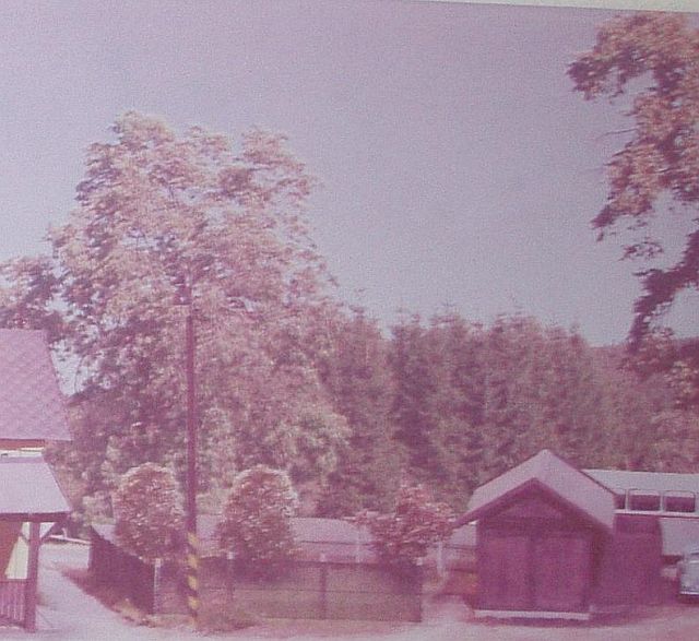

Příspěvekod zdeno » sob 21 srp, 2021 4:00 pm
udelal jsem si pozadi Carend kolejiste nechal pod svetlem z LED.
Uzasnym zpusobem to vycivelo a chytilo odstin do fialova.
Jak to ochranit pred zmenou barev ?
Staci zalaminovat nebo treba lakovat ?

Pokud to byly bílé LED, je to vlivem UV složky záření (bílé diody jsou UV nebo modré a vrstvička luminoforu, podobně jako zářivky). Pomoci by měl lak s UV filtrem.

bojim se rozpijeni barev pri aplikaci laku.
Laminovani neni lepsi ? Ma nekdo zkusenosti ?

Praktickou zkušenost s fólií nemám. Rozpíjení záleží na původním tisku. Pokud jde o fólie, zadej do Google "laminovací folie s uv filtrem", dává to dost výsledků.

Pokud netiskneš UV odolnýma barvama, tak zalaminování UV laminací trochu pomůže, ale ne na věky věků.
Ideálně je tedy nechat pozadí vytisknout v nějaké reklamce, kde tisknou samolepky pro venkovní použití na velkoplošné mašině a pak zároveň i ochránit laminací. Životnost takových samolepek je v exteriéru cca 6-7 let, v interiéru násobně déle.
