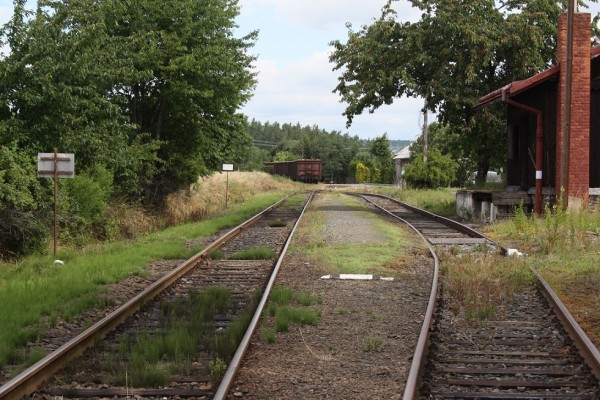

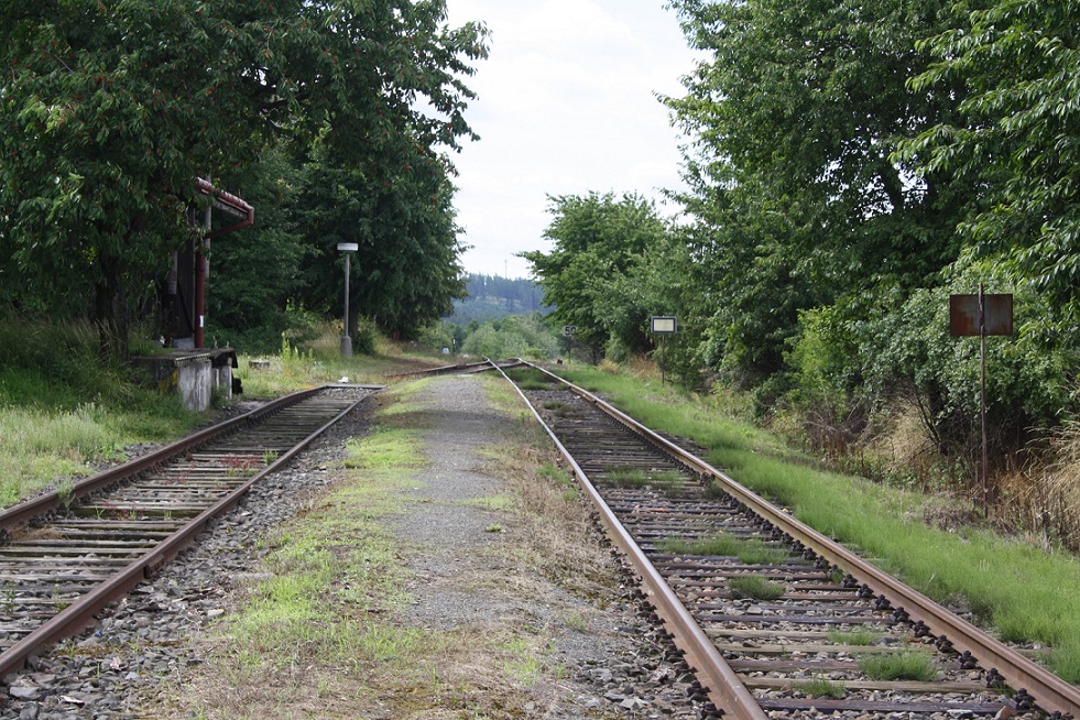

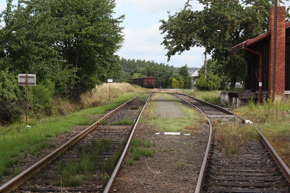

Takhle vypadá sypané nástupiště po 129 letech provozu, kdy se na něj zřejmě ani nesáhlo:
(Fotky ze Svobodných Heřmanic jsou z K-reportu.)
Myslím, že z toho není potřeba dělat kovbojku.

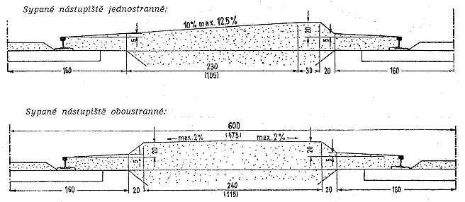

Jooo, sypaná nástupiště... v rovině bych použil také karton či styrodur, ale jak v oblouku? Na mini mám nástupiště mezi kolejemi o poloměru 330 a 373 (TT). Zatím zvažuji, že prostor mezi vyplním "nahrubo" styrodurem a nakonec doladím tmelem. Buď na sádrokarton (mám vyzkoušeno) nebo zkusím šlehaný ONETIME od Model scene - nemáte někdo zkušenost?
Pravděpodobně si připravím z balzy či karto nu šablonu a tou to urovnám.
Kdo nemá či nezná, přikládám výkres sypaného nástupiště.

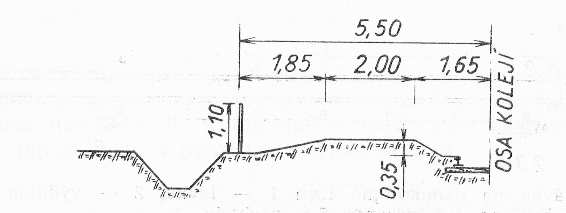

Myslíš tohle?
Příspěvky: 6975
Re: Jak na sypaná nástupiště?
Příspěvekod Myšpulín » ned 07 úno, 2021 6:07 pm
Hanku, děkuji za reakci, ale nikoli. Jednalo se o nástupiště mezi kolejemi, ale více klenuté, než jsou ty, které zde prezentoval Ivan. Něco jako na tom druhém obrázku, myslím symetrické, ale na vrchu bylo více klenuté. Výšku si bohužel netroufnu odhadnout. Je vidět, že to tvé je o 15 cm vyšší, takže i to, co myslím, mohlo být vyšší. Tenkrát to bylo v nějakém dokumentu (možná z nějakých script), ale zřejmě po změně norem byl celý dokument stáhnut. Možná podle toho bylo vybudováno to ze Svobodných Heřmanic, co jsi sem dával fotky (i když si myslím, že střed byl výše). Ale jak se říká, paměť je věc značně ošidná.
