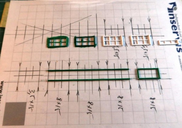

- jak lepíte konstrukci z Evergreenu (třeba zrovna okna) v měřítku TT (rozměr 8x15 mm)?

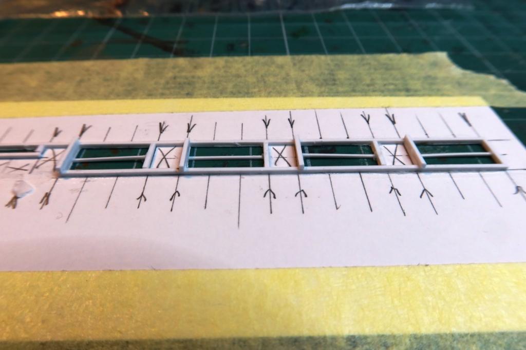

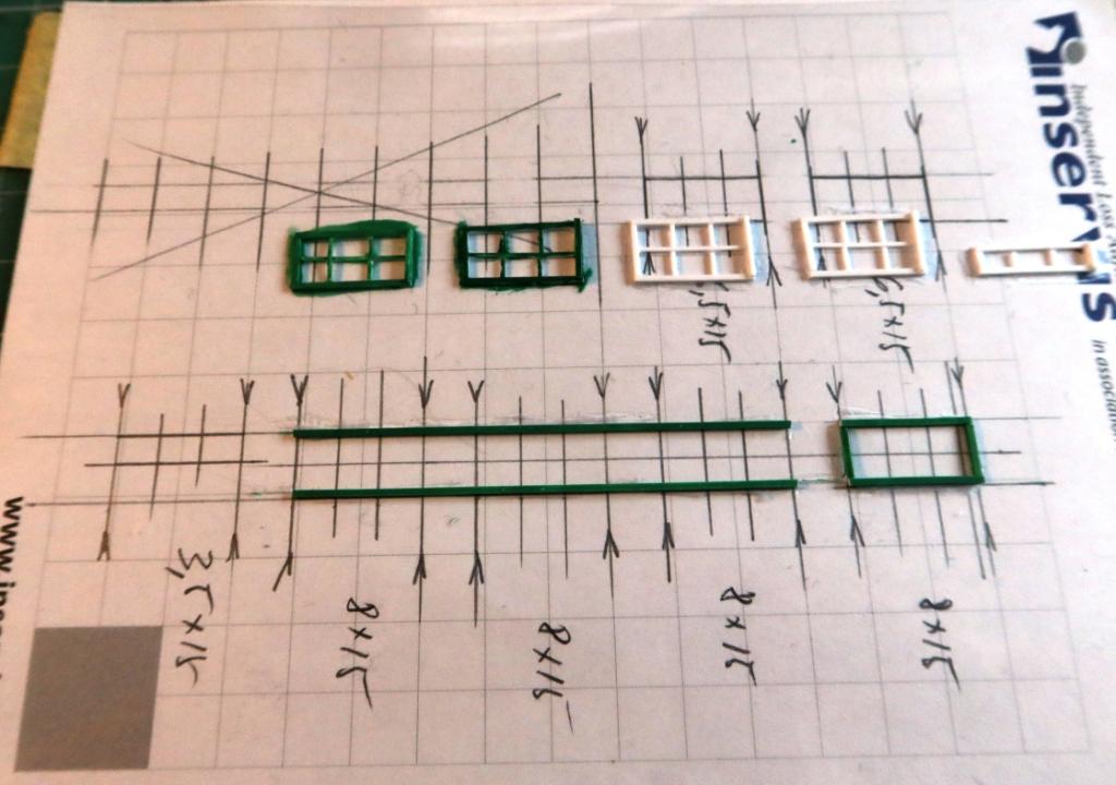

Z principu se to musí sestavovat a lepit na podložce. Podle kolegy viz odkaz výše jsem zkusil nakreslit obrysy na tenký karton a nalepit profily vteřiňákem. Potom lze okenní otvor vcelku vyříznout - ale nejsou tam příčky, ty s ohledem na rozměr bych lepil dodatečně. Když to ale podložím, přilepí se mi to na podklad. Existuje nějaká finta (materiál), na kterém se dá konstrukce sestavovat, lepit kyanoakrylátem, a potom bez poškození sundat? Napadá mne PE ("igelitový pytlík"), ale možná existuje lepší finta? Někde tady na fóru jsem sledoval stavbu celého příhradového mostu (modelář z Ústí), takže to určitě nějak jde... Můj první pokus nedopadl dobře, vnitřní příčky - samozřejmě - zůstaly přilepené na řezací podložce :o
Je zde ještě jedna metoda, ale pouze pro zasklené plochy (okna), neřeší to obecně problém (třeba příhradové konstrukce). Metoda spočívá v lepení přímo na průhlednou fólii, kterou podložíme nákresem motivu. Po určitém zácviku to docela odsejpá. Zde ale musíme použít předem nabarvené profily, natírat okna po zasklení je práce pro několakanásobné vrahy, jak naznačuje pokus v horní části snímku (nedodělané, došel mi profil 0,75x0,75...). Na příčky používám 0,25x0,25.

Díky Bohouši, je to jak jsi napsal. Udělal jsem pokus, nemaje teflon, použil jsem běžný "igeliťák". Schválně jsem dal víc lepidla, aby steklo na podložku. Po slepení se sice podklad trochu chytí, ale jde to bez destrukce oddělit... Jak prosté, milý Watsone.
EDIT: s Evergreenem to je moje prvotina, tak pro úplnost uvádím, že na lepení velmi dobře fungují lepidla na plastikové modely, konkrétně jsem vyzkoušel UHU Plast Special (modellbau kleber). Dokonce je zde výhoda, že tohle lepidlo dá víc času na případnou korekci při sestavování.
