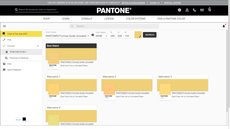

Příspěvekod hank » stř 13 led, 2021 7:02 pm
Se škálami Pantone jsem svého času dost pracoval, ale ty se používají v polygrafii. Vůbec mě nenapadlo, že bych s definicí odstínu podle Pantone mohl hledat nátěrovou hmotu...

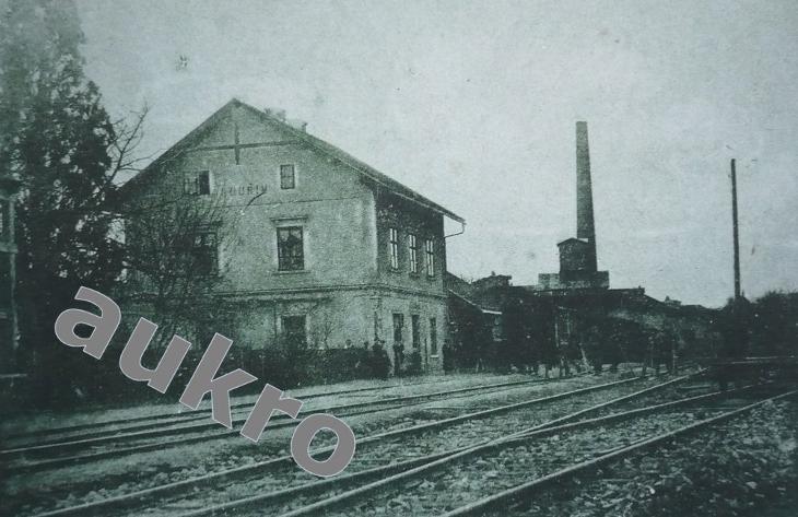

Já se na vš zabývám venkovskou architekturou. Dal bych ruku do ohně za to, že na venkově se používala i na dráze obyčejná, hliněná omítka, minimálně na menší stavby, ta sama o sobě okrová bývá. Větší budovy (staniční budovy, strážní domky) se štukatérskými prvky budou používat nějakou měkkou vápennou omítku, dneska se dá originál z 19. Stol. Stále vidět na některých domech v Praze, doporučuju třeba Libeň. Ta se dobarvovala buď hlinkou, tedy hliněným pigmentem, v případě stavby nádraží někde mimo civilizaci si troufnu říct, že určitě místním, který může mít barvu od žluté po hnědou, nebo různými minerálními prášky, kterými lze dosáhnout třeba i modrou, nebo zelenou barvu, ale byly taky podstatně dražší. Jak flekaté to poměrně rychle bylo, lze vidět na fotce z roku 1910 níže. Dnes jsou tyhle domy většinou vyloženě černé.
