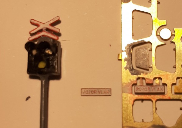

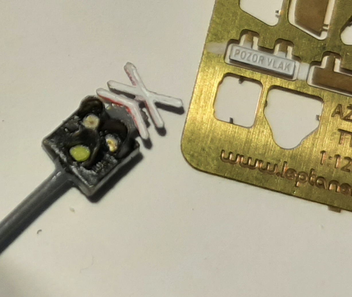

Zdravím kolegové, prosim nenavedl by me někdo na nějakou techniku natírání vystouplych hran leptu - potrebuji na červeno natřít hrany Ondrejských křížů a nápis Pozor vlak na AZD71 v TT a první pokus štětečkem se vůbec nepovedl, hledání na foru/inetu nebylo úspěšné, chybí mi asi správné klíčové slovo.
Viz foto co myslim

Děkuji všem za rady. Nakonec jsem zkusil škrábání a drybrush a k tomu ještě dekorační lihové fixy. Výtěžnost drybrush je tak 30%, po prvních úspěších se mi další nedařilo. Na tabulkách to ještě šlo, na křížích ne. Škrábání a fixy úspěch nepřinesly. Ten tisk bude nakonec asi nejlepší, jen je teď problém přístup k tiskárně, a vlastně i samolepkam :D tak až PES nebude tak cenit zuby...stejne by me zajímalo jak to opakovatelně dělají i maloseriový výrobci doplňků :?:

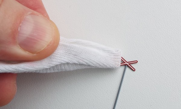

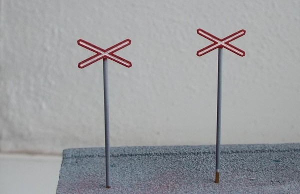

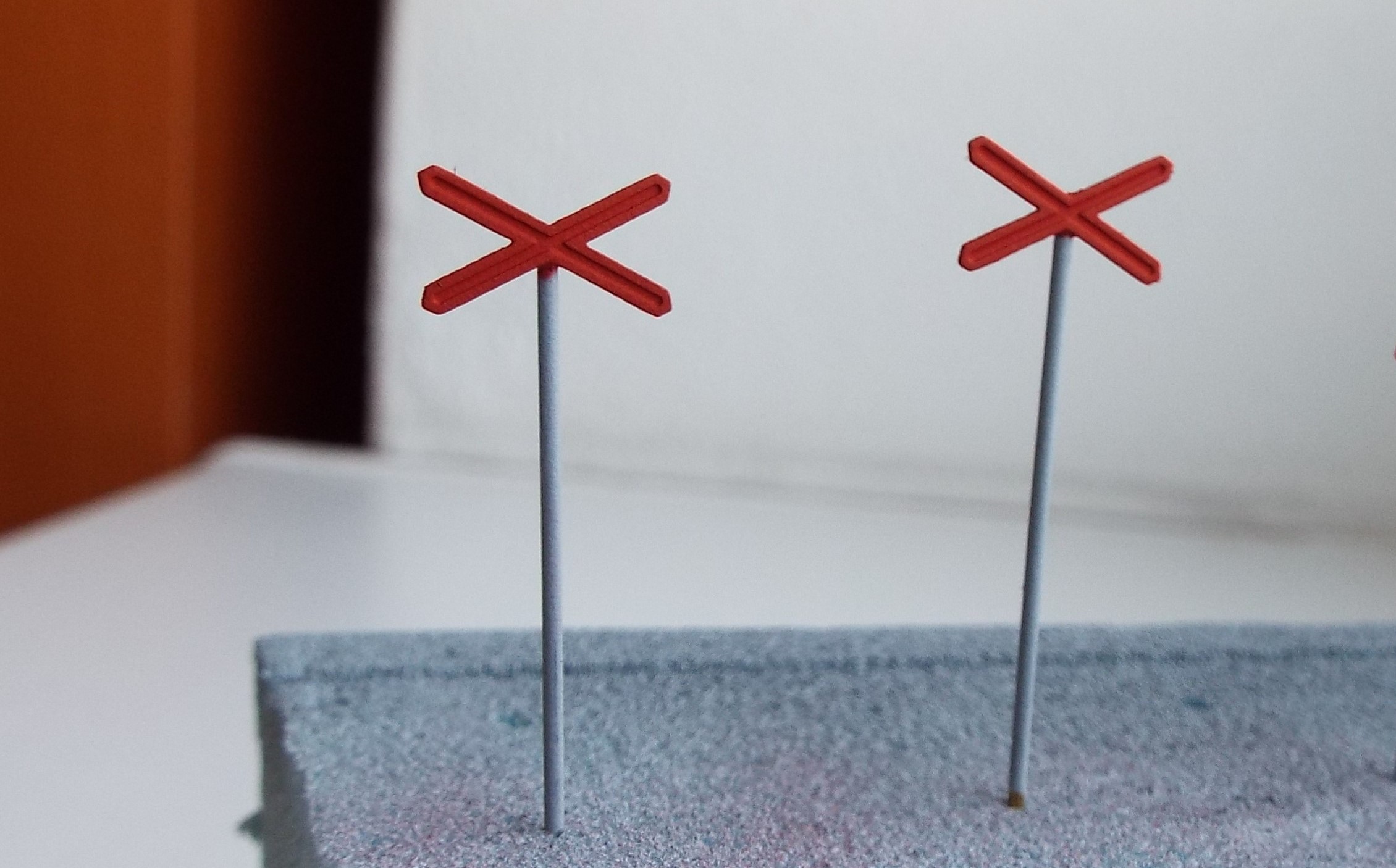

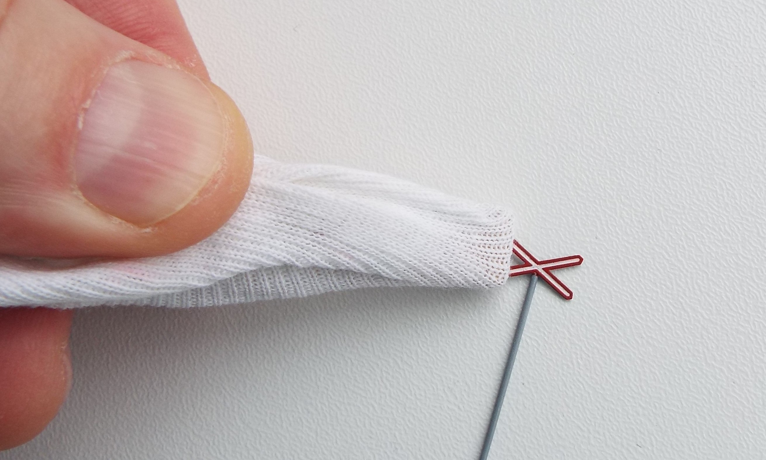

Ahoj, u leptů a nejen u nich postupuji metodou stírání, podobně jako když spáruješ cihlové zdivo u budov z plastu. Například výstražníky nastříkám červenou barvou (syntetika Revell) a po zaschnutí (24h) nanesu na kříže bílou temperu, do které přidám trochu Herkulesu. Nechám mírně zaschnout (cca 10 min) a začnu temperu stírat mírně navlhčeným hadrem. Hadr je dobré dát například do kolíčku na prádlo, aby se tempera stírala pouze z vystouplých hran. Hadr musí být takřka suchý, jinak začne temperu strhávat i ze spáry kde má zůstat. Tento postup by mněl fungovat i u té tabulky „POZOR VLAK“.
