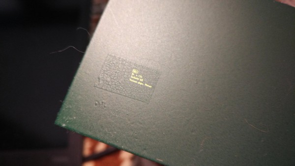

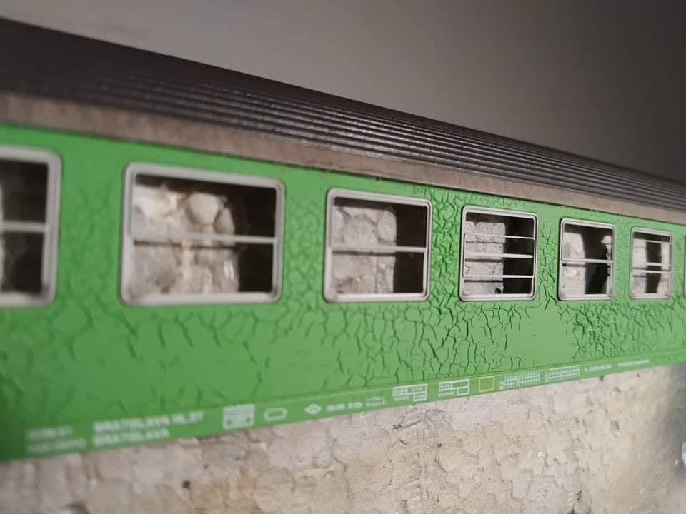

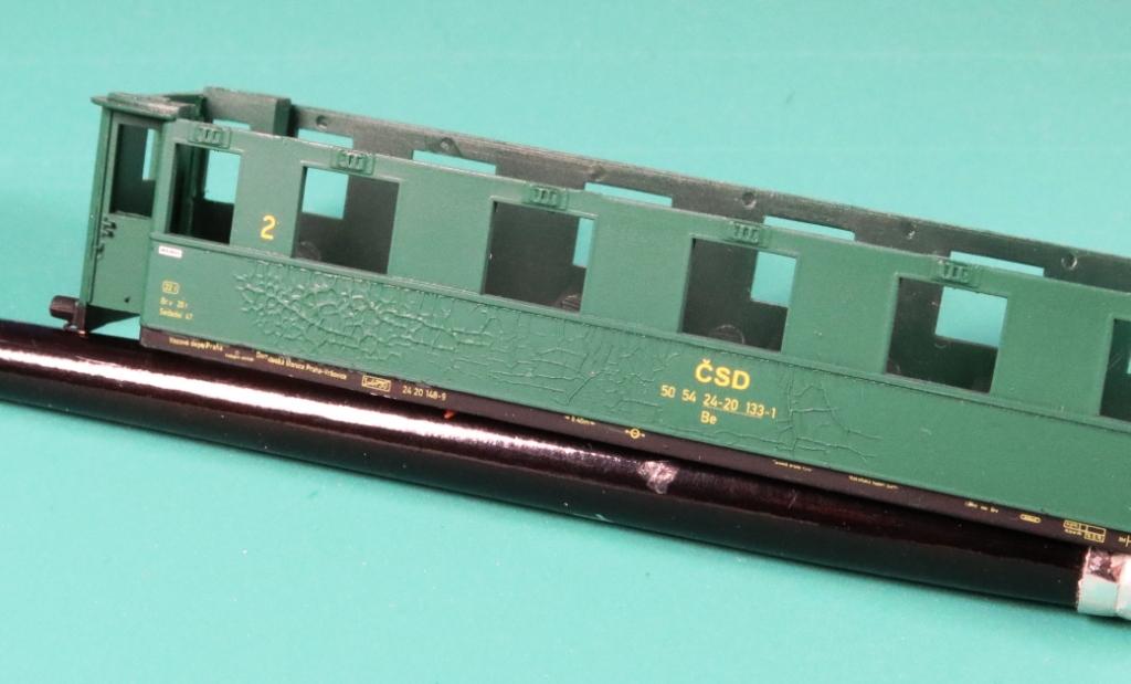

... a vyhodil, chlapi, vyhodil :evil: . Problém je, že se tento lak nesnese s podkladovou barvou na bázi syntetiky (enamel). Například Revell 62, kterou jsem nastříkal skříň vozu "Rybák". Potvrdil to na dotaz i výrobce - viz: Na synteticku farbu sa nedoporucuje pouzivat Lacquer farbu, preto vam farby zreagovali. .

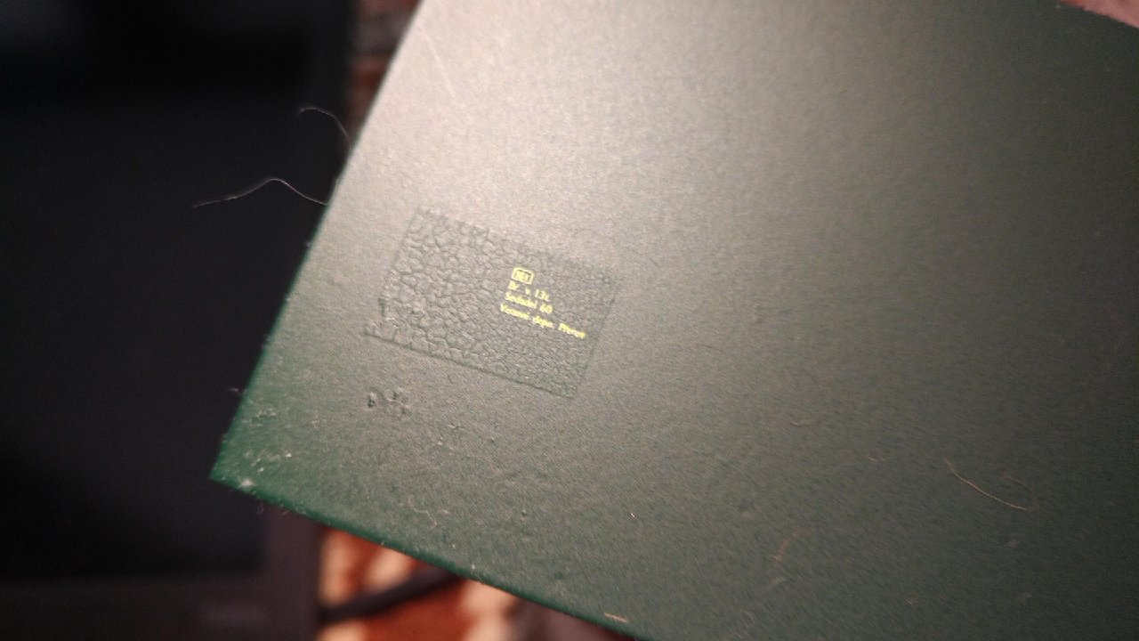

Nyní jsem se dostal do podobného problému a to při přeznačování Bi vozů z DR na ČSD. kastle jsem přestříkal sprejem (Dulpi-color ART, RAL 6005 lesklá). Na to obtisky tyto: http://www.obtisky-jiran.cz/. Tentokrát při zkoušce na kousku plastu popraskal obtisk (pan Jiráň správně upozorňuje, že se musí použít jen akrylový lak). Když jsem to ale stříknul akrylem na vodní bázi, tak to zase dělá kapky, lesklý povrch je (pochopitelně) pro vodní bázi laku prakticky nesmáčivý...
Už mi z toho šibe, je nějaká rada jak z toho ven a čím to přestříkat aby to:
a) nerozpustilo podklad a/nebo obtisky
b) a přitom nedělalo kapky, nebo pomeranč?
Díky za rady.
Takto dopadne povrch Revell 62 po nalakování lacquerovým lakem MRP

Takto dopadne obtisk fy. Jiráň když se to stříkne matným sprejem AK Interactive na rozpouštědlové bázi
