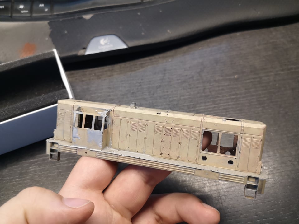

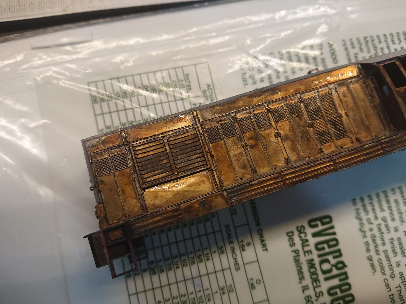

Příspěvekod A2C » ned 12 črc, 2020 8:32 pm
Dobrý deň páni.
Moja stavba T466.2 od DK-model si prešla už asi všetkým.
Pred asi rokom som ju zbavil náteru (hrubého náteru) pomocou lázne v hydroxide sodnom (čistenie odpadov) pričom som ho tam nechal dlhšie práve kvôli hrúbke a odolnosti farby. (Chyba!)
Hydroxid narušil aj cín a model sa na niektorých miestach začal rozpadávať.
Prišlo na letovanie ale to ani pri použití neutrálnej kvapaliny sa nedarilo.
Tak som model odložil a povedal som si že skúsim opieskovanie ktoré sa v poslednom čase tak rozmohlo.
Dopadlo to myslím výborne. A preto sa podelím s vami o postrehy..
Mám rovnakú pištoľ ako všetci len kupovanú z Číny bez vygravírovaného výrobcu.
Samozrejme som k nej nedostal piesok a tak mi bolo veľmi nápomocné práve toto vlákno pretože za pár gramov piesku sú airbrush obchody schopné vypýtať naozaj nekrestanské peniaze.
Vzal som od Uni-maxu P120 ako tu bolo radené a P280
Pár postrehov:
P120 nie je zlý ale ani dobrý, je to taký štandard ktorý nahrubo opieskuje povrh. Pieskoval som s tým model zo začiatku ale nenadchlo ma to.
P280 je výborný čo sa týka čistenia povrchu, model je po ňom dokonale čistý, berie nie len oxidovaný bordel, ale aj prebytočný cín ak napriamo na neho dopadá. Nevýhodou je jeho veľká spotreba a naviac nevie vyprázdniť celú nádobku zrejme sa ku koncu zasekne a nechce "odtiect" skúšal som rôzne nastavenie skrutky, ale nikdy sa mi nepodarilo dokonale vyprázdniť nádobku ako s P120.
Bohužiaľ P220 v ponuke nemali, ale zrejme práve tento piesok by bol to dokonalé riešenie.
Model po kúpeli pred opieskovaním
model po opieskovaní

Příspěvekod RadekH0 » pon 13 črc, 2020 7:46 am
Moc hezká recenze. Díky za zveřejnění :!:
Ještě se zeptám. Kompresor jsi použil ten co máš na airbrush nebo máš nějaký extra na pískování?
