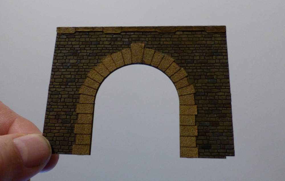

Tohle je moje první zkušenost se stavebnicemi laser cut. Jde o propustek od KB model. Bál jsem se do toho jít a přemýšlel jak se do toho barvení pustit. Nakonec jsem zvolil tuhle techniku u který už asi zůstanu jen se jí budu snažit ještě trochu zdokonalit. Díly stavebnice jsem nastříkal akrylovým základem ve spreji a po zaschnutí jsem to celé namaloval olejovejma barvama jako obraz. Ředil jsem je podle potřeby lněným olejem abych dosáhl potřebné tóny a krytí barvy. Po zaschnutí mají barvy přirozený vzhled a není potřeba je dál lakovat. Hotové to ještě není, po slepení se zbytkem se to ještě trochu napatinuje a posype trochu mechem.

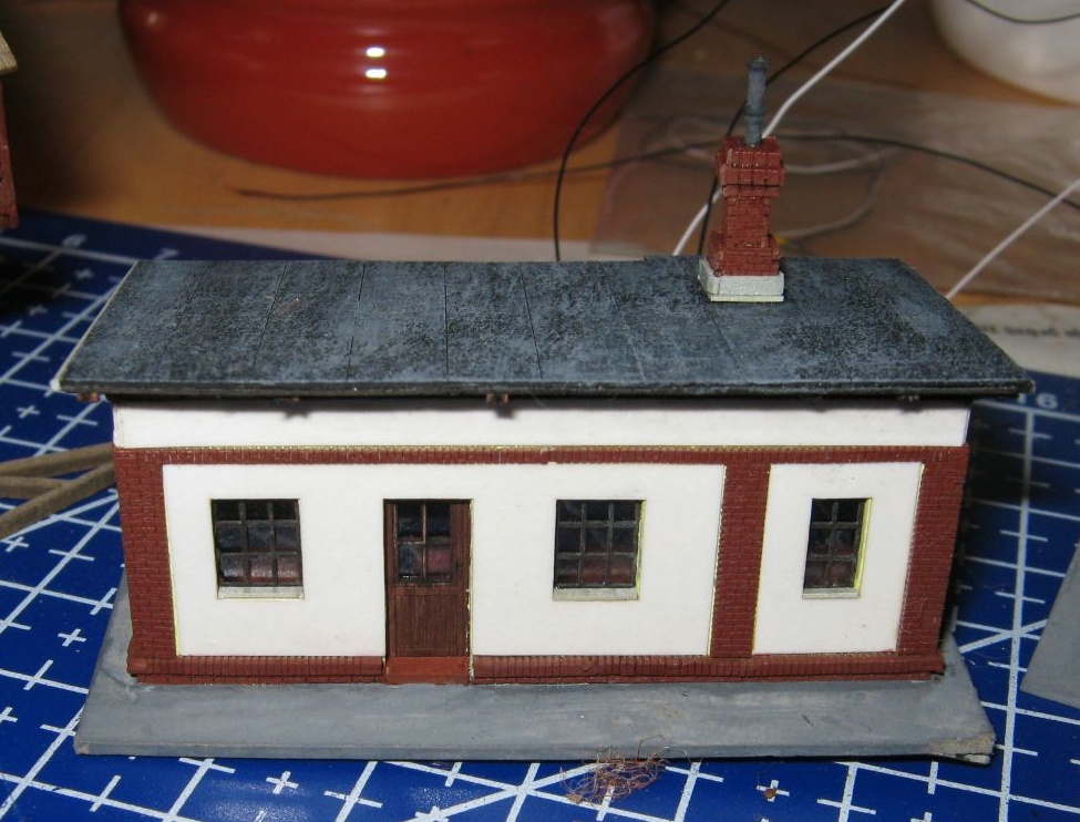

Když už jste nakousli laserem vyřezávané stavby, měl bych taky dotaz. Jak připravujete karton před vlastním lepením? Já jsem karton stříkal bezbarvým matným lakem. Tato úprava však není dostatečná. Stává se mi, a to dost často, že se mi při práci na modelu z kartonu odlupují cihly a kameny.
Vpravo od dveří je vidět upadlé cihly, a to jak nahoře, tak i dole.

Pokud jde o cihly, tak s tím mám taky problém. Stačilo se na ně křivě podívat a už to bylo. Osvědčilo se mi cihly co nejřív natřít barvou, např. akrylem, ta je trochu zpevní a dá se s tím pracovat.

S těmi cihlami nebo i kamenným zdivem je to trochu složitější. Především to nedělají všechny stavebnice. Dále papír jako přírodní materiál není homogenní. Tím teď nemyslím jenom použití nevhodného materiálu; měřitelné parametry - v tomto případě zřejmě mezivrstevná vazebná pevnost - se obvykle stanoví jako mezní nebo v intervalech a ne vždy ještě přípustná normalizovaná hodnota musí vyhovovat účelu použití. Dále záleží na tom, jestli laseroví "paliči" berou v úvahu směr vlákna (připouštím, že to pokaždé nejde...) a jestli nepálí spáry ve zdivu moc hluboko. A nakonec, často se to stává i pří řezání nebo vytváření linek ohybu, když má člověk tupý nebo nevhodný nástroj, případně když moc tlačí...
Těžko dát obecně platnou radu. Nejlepší by asi bylo, kdyby se ty ozdobné cihelné prvky dolepovaly zvlášť.

Kromě komínu se ty cihelné prvky dolepovaly zvlášť, ale při manipulaci s těmi titěrnými prvky (měřítko N) se cihly prostě uvolňují.
