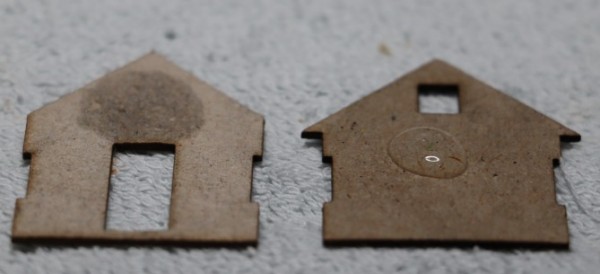

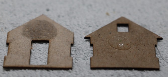

Treba sa pozriet k reštaurátorom, na napúšťanie majú zaujímavé materiály: https://wad.sk/produkt/paraloid-b-72-100-g/
Funguje perfektne - na obrázku je kvapka vody po niekoľkých minútach na neimpregnovanom kartóne a kartóne napustenom 10% roztokom B72

milanb píše:Treba sa pozriet k reštaurátorom, na napúšťanie majú zaujímavé materiály: https://wad.sk/produkt/paraloid-b-72-100-g/
Napouštění kopolymerem, čili Paraloidem je mi známá věc, z papíru se v podstatě stává plast - záleží na tom, na kolik je karton napuštěn a jak. Ideální je ve vakuu a pak ho nechat uschnout. Ale vrstva je na omak hladká a současně na pohyb "hrubá".
Ale na nástřik airbrushem nedoporučuji, stříká pavučiny a je třeba roztok upravit. Jako finální vrstva místo matného akrylového spreje není špatná, akorát je třeba naředit v jiném poměru tak, aby se nerozleptala barva na modelu. Je třeba um a zkušenost.
Velkou otázkou je v čem paraloid rozpustit a čím ho aplikovat. Ale typ 72 je měkčí a universální.
Na papír je ideální jiný typ kopolymeru, možná 67.
