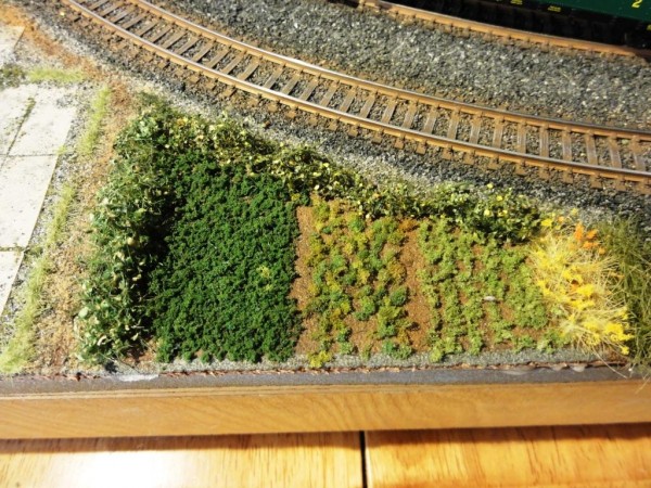

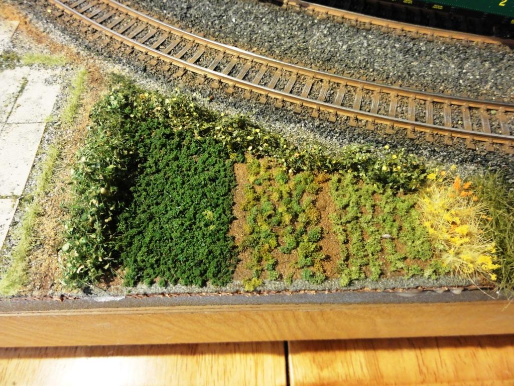

Já jsem patinoval koleje až po zaštěrkování, stříkáním airbrushem, poctivě boky kolejí včetně pražců a štěrku. Barvy akryl Vallejo Air namíchaná podle citu z hnědých odstínů, u kusých a nepoužívaných kolejí s větším podílem odstínů rezu. Po částečném zaschnutí (cca 0,5 - 1hod) jsem z temena koleje barvu strhnul nehtem. Pro citlivky to jde i hranou dřívka, plastovou kreditkou apod. Střed pražcového pole jsem pak zesvětlil suchým štětcem světle šedou. Možná to není metoda super puritánsky modelářská, ale jde to od ruky, jako když hrom bije. Potom jde jistě doladit práškovými patinátory, dobarvit atd.

Krásný to máš . . .
zhruba tak to chci udělat, ale s prášky, kolejnice jsem natřel tou Agamou před štěrkováním.
