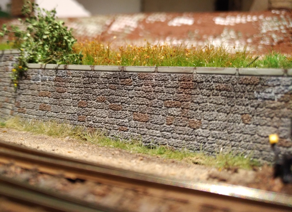

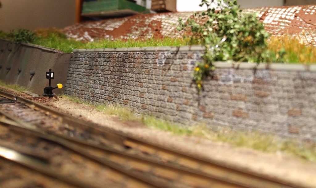

Příspěvekod Fox » ned 10 bře, 2019 5:21 pm
O víkendu jsem pracoval na pokusech s úpravou zdiva. Vytvářel jsem zárubní zeď a nakonec takto:
- laser cut jsem podlepil kartónem tl. 1mm, na lepení jsem použil vodostálé lepidlo (UHU Power, podle zápachu něco mezi Kanagomem a Chemoprénem)
- přestříkal jsem silnější vrstvou matného akrylového laku ve spreji, aby se papír nasákl
- po zatvrdnutí jsem to celé přestříkal akrylem Lifecolor UA780 (Blue Stone)
- wash silně naředěnou olejovkou (MIG Buff, ředěno White Spiritem Winsor), následně jsem se pokusil uchošťouchy wash setřít z povrchu, aby zůstal pokud možno ve spárách. To se úplně nezdařilo, protože bych už poškodil papír...
- po uschnutí jsem stříkal šikmo zdola (jakoby od země) silně zředěnou akrylkou Tamyia XF-63 (German Gray), ředěno isopropylem
- jako konečná úprava jsem nepravidelně přetíral některé kameny akrylkami Lifecolor ze sady Stone Gray (CS40) a potom ještě (až po usazení do terénu) patina práškovými křídami (černá, bílá, hnědá...). Tady se nabízí otázka, zda to stříknutí stínu (Tamyia XF-63) nemělo být až po barevném přetření některých kamenů, ale už se stalo...
... no, co bych povídal, dost jsem se nadřel :D . Ještě že mně to hračičkaření s detaily docela baví. Neříkám, že ten postup je jediný správný, spíš jsem se to vždycky snažil po nějakém kroku zachránit. Fotka je z mobilu, je celkem podobná výsledku.
Edit: ještě jsem zapomněl naznačení stékajících stop degradované malty na některých místech. To jsem udělal světlounce šedou akrylkou ale docela jsem si naběhl. Mělo to být ve spárách, ale rozteklo se to i po povrchu šutrů. Pak jsem musel štětečkem kameny opravovat.

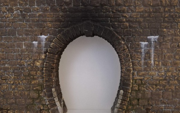

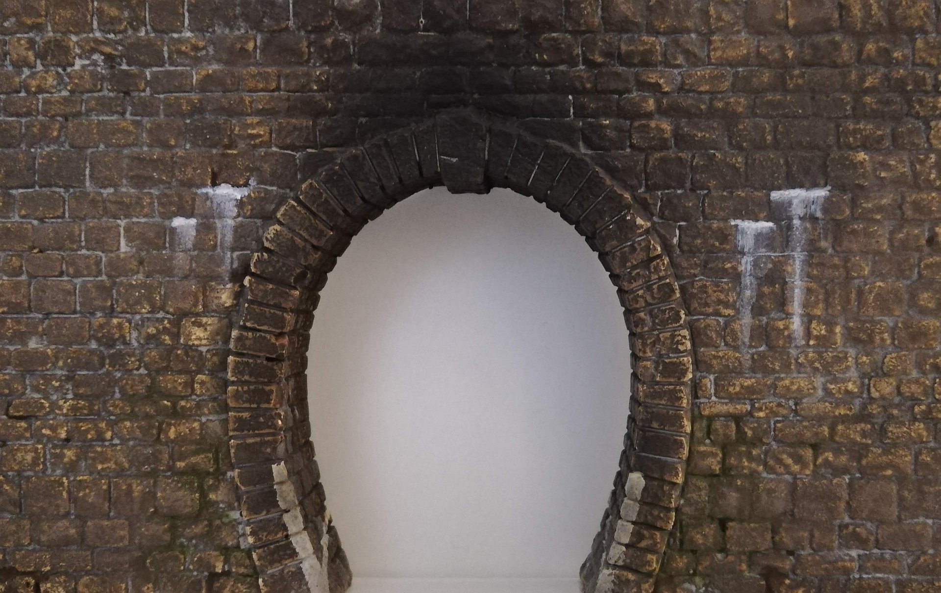

Příspěvekod Trixt » sob 08 srp, 2020 11:14 am
Fox píše:Edit: ještě jsem zapomněl naznačení stékajících stop degradované malty na některých místech. To jsem udělal světlounce šedou akrylkou ale docela jsem si naběhl. Mělo to být ve spárách, ale rozteklo se to i po povrchu šutrů. Pak jsem musel štětečkem kameny opravovat.
Viděl jsem, jak vyteklou maltu ze spár realizoval pan Müller Používal k tomu nikoliv akrylovou barvu, ale olejovku. Nanesl barvu vodorovně a pak suchým štětcem ji postupně roztáhl směrem dolů. Výsledek pak vypadá následovně:

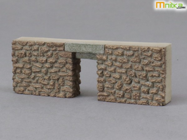

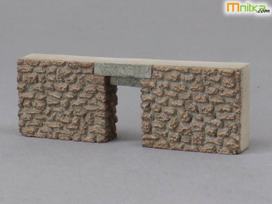

Příspěvekod mnitka » čtv 11 kvě, 2023 11:32 am
K barvení kamenného zdiva jsem napsal krátký článek na své stránky.
http://www.mnitka.com/barveni-propustku ... -z-resinu/
