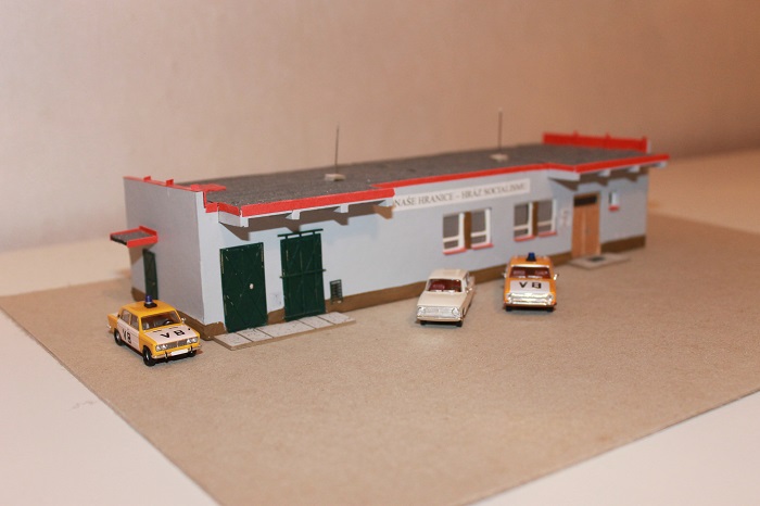

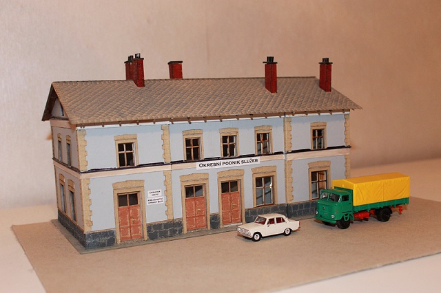

Abych jen neradil:
předělaná výpravní budova Slatiňany na dům komunálních služeb a trafostanice Vršovice hraniční celní a pasovou kontrolu

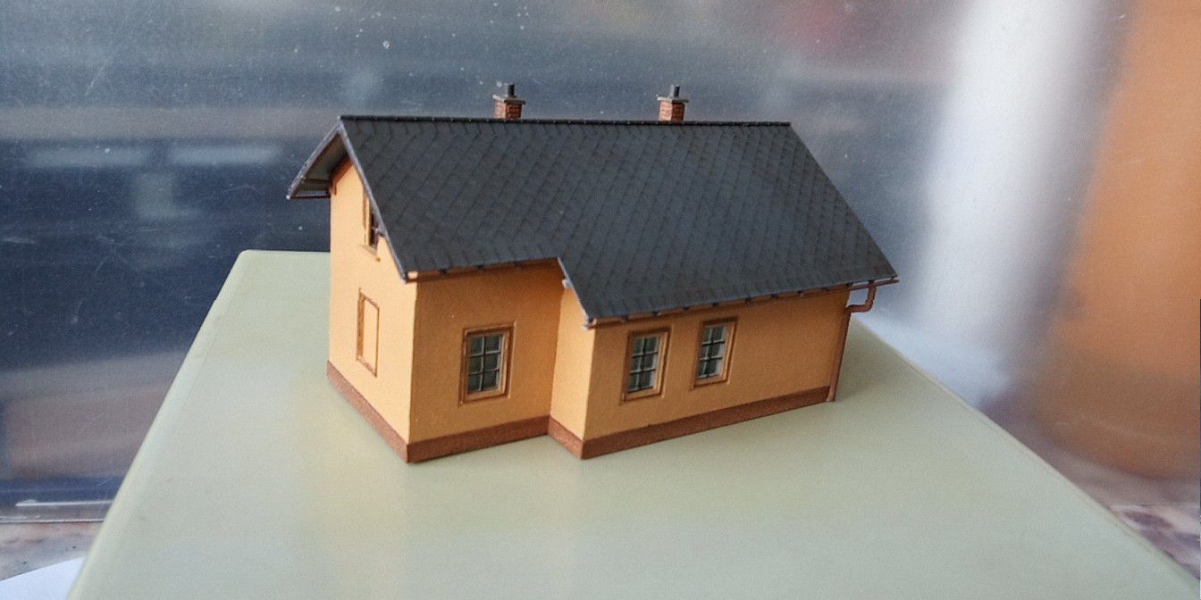

Ukázka jemné hladké omítky natupované akrylkou a naštětcované lifecolorkou, bez patiny.
Tmavý sokl dole je pouze nabarvený díl stavebnice přilepený na zeď.

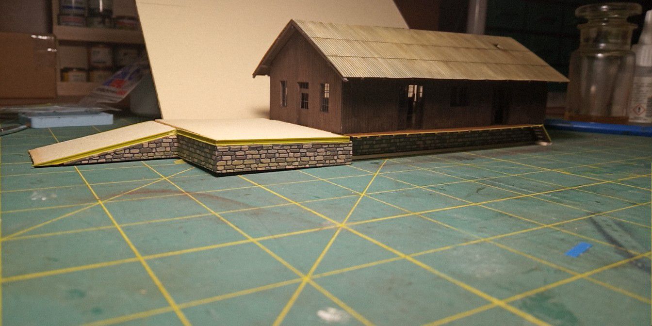

A celek. Ale lituju, nevěděl jsem, že fotky budu ukazovat. Takže mobilová kvalita. Navíc mnohonásobně komprimovaná.

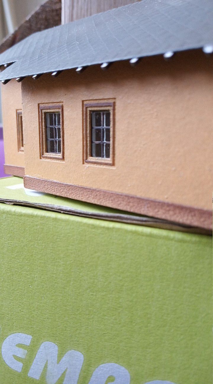

Zde po patině střechy.

Příspěvekod MirekTT » stř 16 led, 2019 8:35 pm
A slušnější dřevo ukážu až po dokončení. Tady je to jen sesypané nasucho.

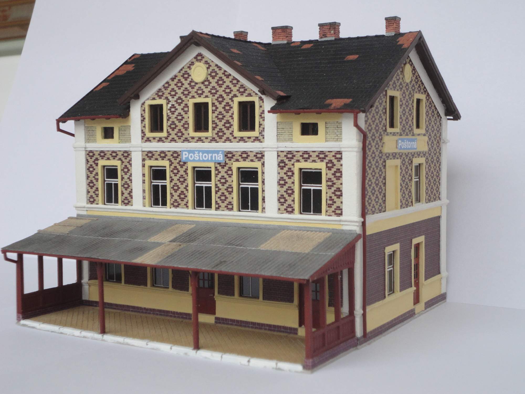

Brizolit se zatím dělat nechystám. Ale mám ho na výpravní budově na modulech. V případě zájmu pohledejte na mém rajčeti.
Nicméně nemohu nezmínit práci Adama Buchala (snad se nebude zlobit). Budovu jsem viděl naživo a musím říct, že je to naprostá špička.
https://okounricni.rajce.idnes.cz/Postorna_TT/
V případě dotazů kontaktujte přímo jeho.
