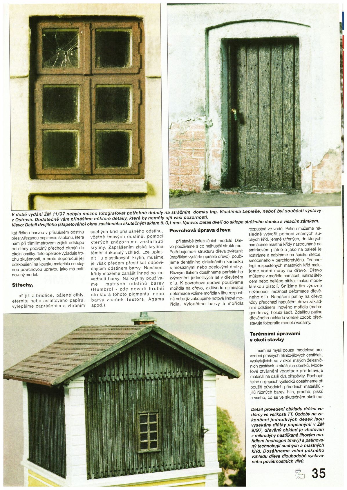

Příspěvekod Fox » čtv 24 led, 2019 7:24 am
rozbité okno - určitě někdy ten nápad použiju. Napadá mne použít krycí sklíčka pro mikroskopické preparáty, podlepeno průhlednou samolepkou, aby se s tím v rozbitém stavu dalo manipulovat. (Možná to má autor stejně?)

Příspěvekod krakora » čtv 24 led, 2019 9:33 am
Napodobit patinu při stavbě nádraží jsem se pokoušel po vyjítí toho článku a šlo to docela dobře s obstojným výsledkem.
S rozbitým sklem jsem experimentoval později.
Laboratorní sklíčka jsem používal také, ale nařezat je na potřebný rozměr tabulky okna byl nadlidský výkon.
Nakonec jsem skončil u sklenáře, kdyby mě neznal jako stálého zákazníka tak možná zavolal chocholouška, když jsem vyndal sklíčka a chtěl je rozdělit na 4 díly.
Osvědčila se metoda přilepit sklíčko k rámu pružným lepidlem (dispeze, chemopren) na tvrdý povrch dát kousek modelíny, na to smrštovací folii a sklíčko pořádně přimáčknout, pak už stačí do toho praštit.
Podlepení také funguje, ale nemá to ten správý efekt.
Tenkrát jsem to k ničemu nepotřeboval, ale zaujalo mě to natolik že jsem to chtěl zkusit.
Nemůžu teď v počítači najít žádnou fotku budovy, tak alespoň v odkazu až dole jsou fotky na kterých to je trochu vidět.
