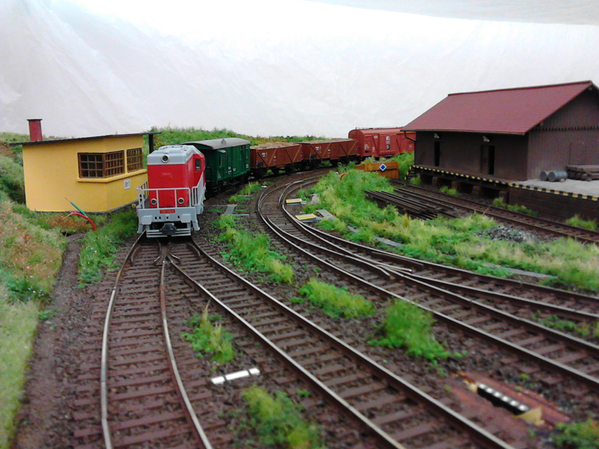

Koleje a pražce jsem natřel Revelkou 84 matt (koleje 2x), potom zásyp štěrkem + voda s jarem + řed.disperkol D 2, a ten po proschnutí probarvím naředěnou Revelkou 84 matt a na neproschlý povrch
dám sem tam trochu purexu. U nástupiště občas drnec a patinuju strouh. křídama a patinovacími prášky Polák. Ještě nemám hotovou finální patinaci.

milancsd píše:
To je jak živý. Pěkná práce.
