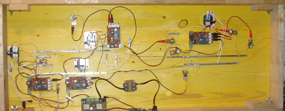

je vhodne pouzivat konektory a v pripade nutnosti a oprav, pouze odpojit, to neni spatna myslenka a ja ji pouzivam.
U detekce obsazeni pouzivam CINCH konektory kvuli rozliseni.
Napriklad diody v mustku na detekci obsazeni jsou maximalne na 1000V a pokud se tam dostane 15kV, tak to asi nedopadne dobre.
kliknutim zvetsite
