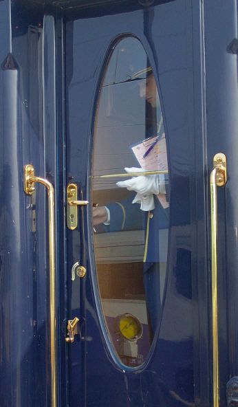

Zdravím, nevíte někdo jaký je odstín RAL nebo NCS vagónů Orient Expressu - ta tmavě modrá.
Děkuji

Myslím současnost, viz. obrázek. Je to definovane jako Midnight blue, to je v angl. odstínech 20C40 ale to mi přijde jako hodně tmavá. Na modelech asi je ale na fotce v reálu je o dost světlejší. Rád bych tu reálnou. Problém je, že potřebuji nadefinovat v RAL nebo NCS - to mi umí dodavatel namíchat. Tak asi bude nejlépe to zvolit podle fotky. Každopádně dík za snahu pomoci.
