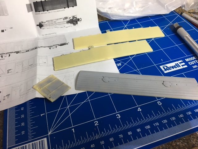

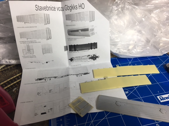

našel jsem někde starou stavebnico nákladního vozu a je ze zvláštní ho platu.
A) je prohlý jak luk

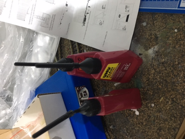

B) Nechytá se na něj klasické modelářské lepidlo UHU
Čím to mám lepit a čím mám narovnat prohnuté díly?

Zkus díly stavebnice nahřát v teplé vodě a srovnat, pak na lepení vteřiňák, tváří se to jako rezin
