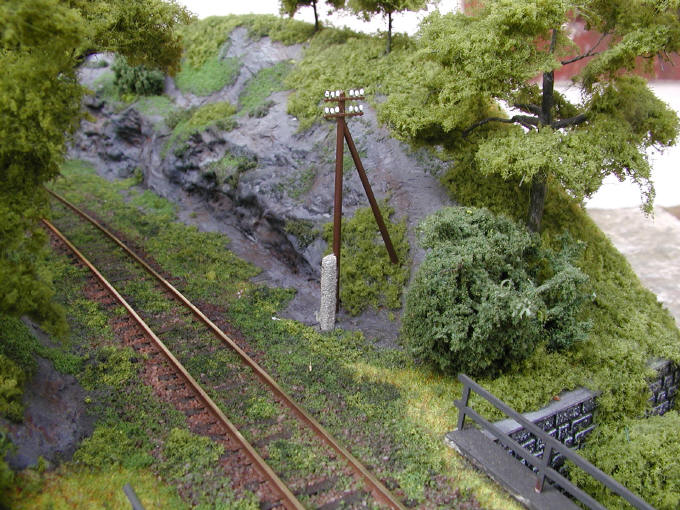

Vážení zkušení,
poradíte, jaké jsou vyzkoušené postupy na tvorbu realistické zeleně mezi kolejemi a v těsné blízkosti? Statická tráva asi ne, foliáž pro TT asi také ne? Napadá mne jemný purex v lepidle - asle co s pražci? Tam to neroste, tak následně odstranit? ... Díky předem. Co myslím, viz ilustrační foto (autorům se tímto omlouvám za neautorizované užití :D ).

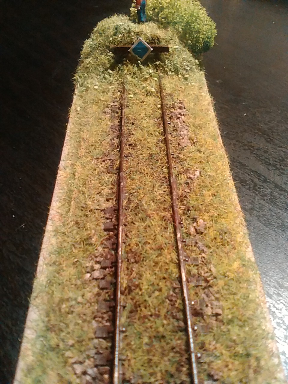

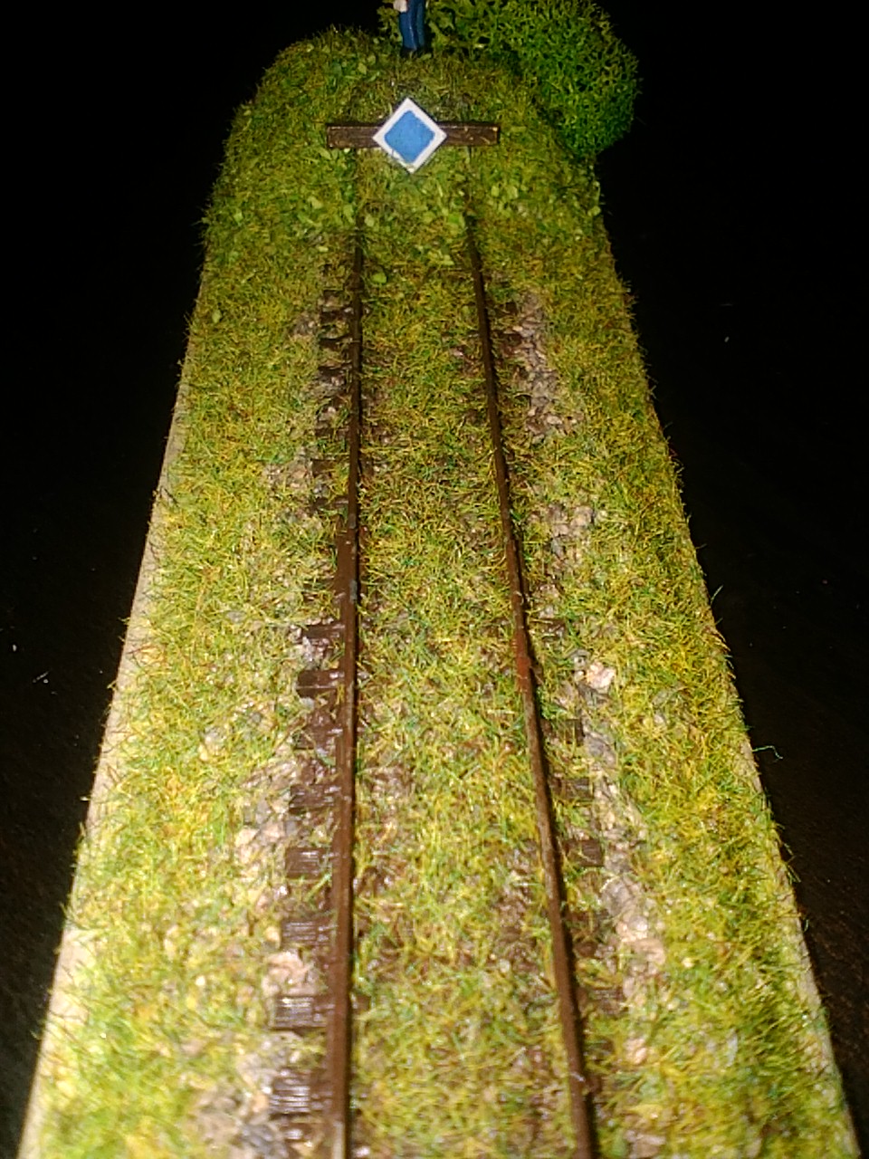

Tady se podivej, jen návrh.
jardaficz
Příspěvky: 267
Re: Zeleň mezi pražci a kolem kolejí (TT)
Příspěvekod rawen » sob 26 lis, 2016 8:02 pm
Toto je nereálné.
Buďto je tráva (buřina) nízká a téměř nikdy nezakrývá pražce. Anebo je může překrýt, ale to už jde o porost vyšších (okolo 1/2metru) dvouděložných bylin anebo keřů na dlouho opuštěné koleji. Ovšem jak kolej, tak i násep mají proti tak masivnímu zaplevelení vysokou odolnost. To spíš vyroste mezi pražci osamělá břízka nebo borovička než by byly zakryté souvislým houštím.
Takže zkus to znovu - malinké kapky lepidla mezi štěrk (ve foceném úseku tak 20) a zaflokovat nejkratším flokem, co najdeš. Po zaschnutí eventuálně zopakovat s jinou barvou floku.
