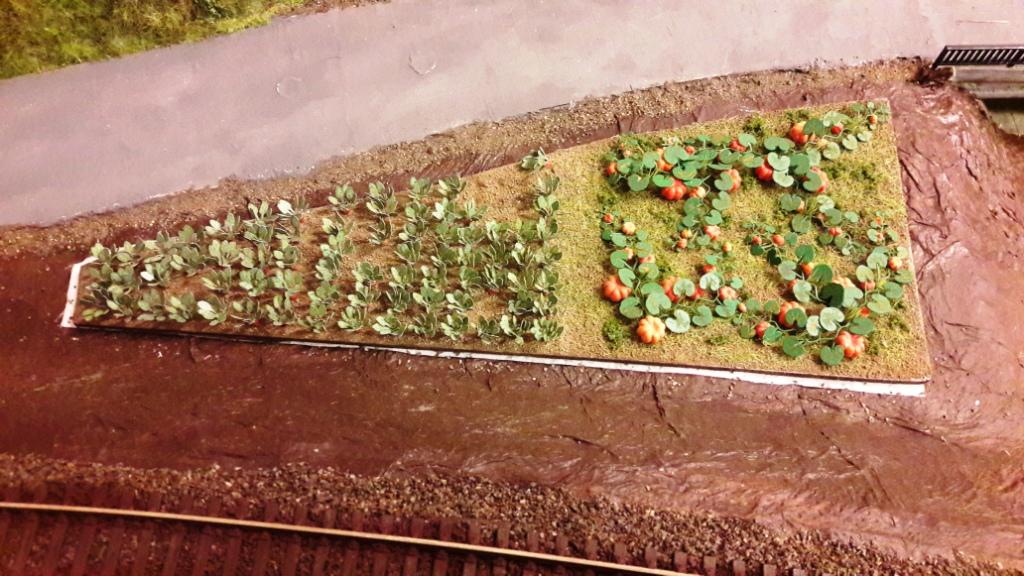

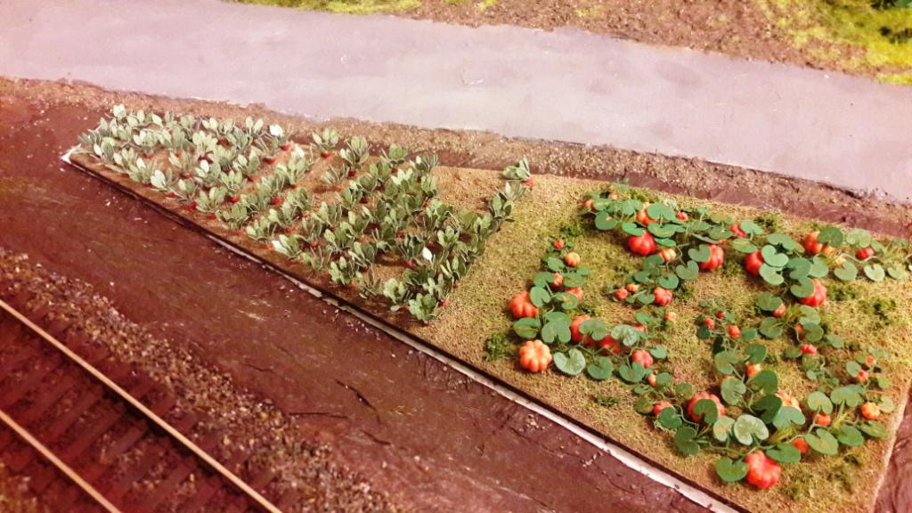

Ahoj , dělal jsem jen spíš políčko krmné řepy , použito řepné listí laser cut od Nocha . Řepy vyťukány děrovačem ze "styroduru" nebo co to je dává se pod plovucí podlahy a samozřejmě natřeny. Fotky jen narychlo pořízeny mobilem .

Ano , je to HO. Různé plevele jsem dělal tak že jsem si udělal šablonu z tvrdší průhledné fólie a tu položil na další a přetřel to hmotou udělanou z obarveného duvilaxu a sádry . Podle množství sádry vyšla i tuhost listů , ale je fakt že na modelování větších trsů ve větším množství je papír nejlepší , protože z té hmoty se daly použít spíš jen jednotlivé listy .

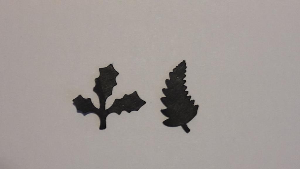

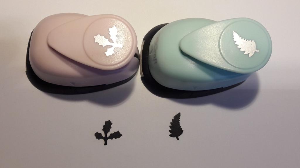

Udělal jsem nějaké pokusy:
Nejmenší dostupná raznice mají průměr 15mm. Z toho je řekněme 3mm střed, takže listy dlouhé 6mm. Sesazoval jsem tři různé barvy (nejsvětlejší je nepoužitelně mimo) vysekané dvěma způsoby. Schválně jsem fotil na centimetrovém rastru.
Výsledek je sice dvakrát větší (bavím se o TT), ale souvislý porost by mohl vytvořit dojem toho pole. Ono takhle makrem se na to nikdo dívat nebude.
Problémy:
1. kraj pole bude nutno zapravit, aby zanikla výška rostlin od hlíny
2. technologie tvoří důlek uvnitř růžic. V reálu tam jsou mladé listy, jak popsal MirekTT.
3. je to holý 160g papír - takže potenciálně nestabilní materiál.
4. bude potřeba vychytat přichycení k poli (hlíně).
Jak to vidíte vy?
