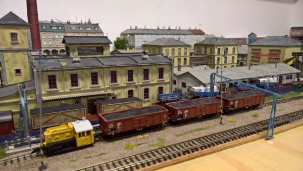

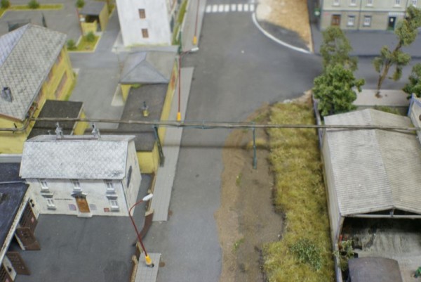

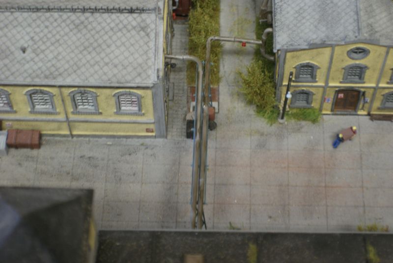

Příspěvekod rawen » ned 13 lis, 2016 6:55 pm
Taky jsem řešil rozvody v modelu firemního areálu.
Ta stavebnice je podle mne zbytečná - stačí odizolovat drát a mít kulaté kleště na očka.
Daleko větším problémem jsou konzoly, výložníky anebo příhradové přemosťovací konstrukce. Zde je prostor pro některého výrobce laserovánek...
(V H0 by to šlo i z evergreenu, ale v dnešní době je to pakárna a stejně bys neušetřil.)
