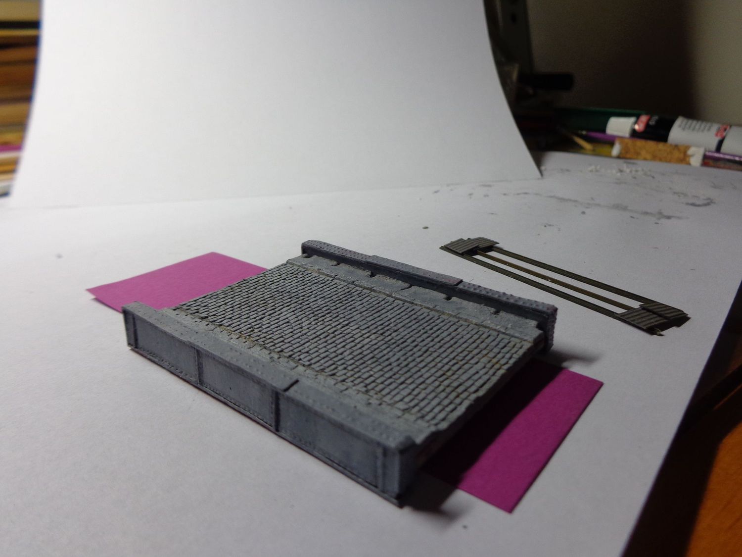

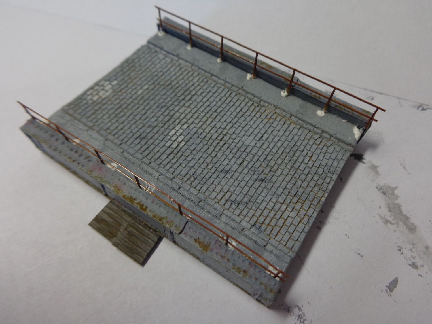

Sice se nejedná o nýty na lokomotivě nebo tendru.Zkoušel jsem nýtovat na mostovce.Modelová velikost N/1:160.

milan ferdián píše:Sice se nejedná o nýty na lokomotivě nebo tendru.Zkoušel jsem nýtovat na mostovce.Modelová velikost N/1:160.
Na to, že je to Nko, tak se Vám nýty povedly. Jakou metodou jste je dělal?

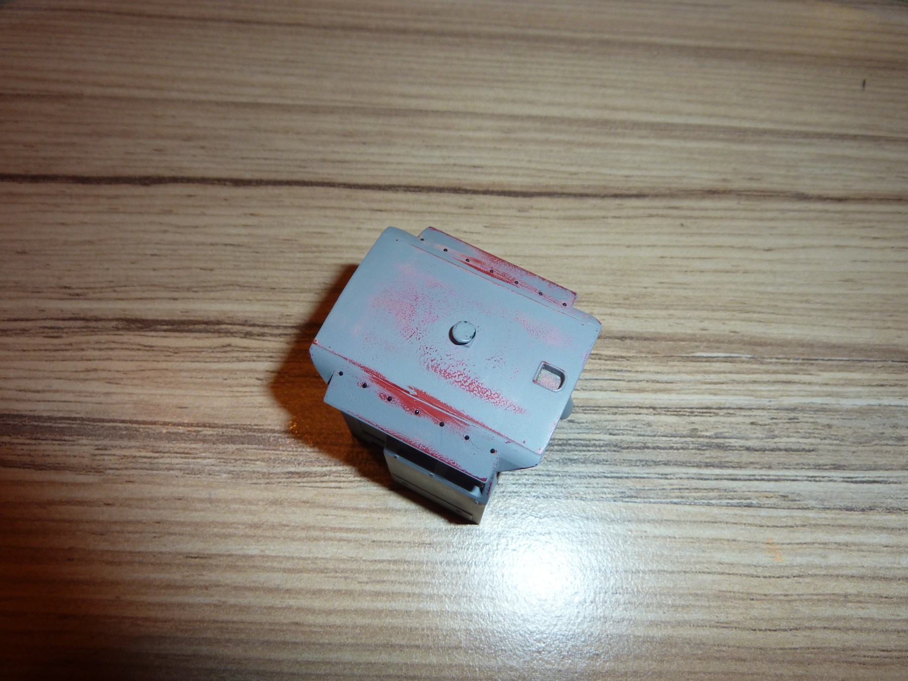

Nýty dělám tak, že si v CADu nakreslím šablonu, kterou následně vytisknu na samolepku. Tu pak nalepím na model a vrtákem 0,3 mm vyvrtám otvory pro budoucí nýty. S vrtáním je potřeba si pohrát, aby nýty byly hezky v lajně, protože cik-cak to nevypadá vůbec hezky. Samotné nýty vyrábím ze štětin malého smetáčku, mají průměr 0,25 mm. Hlavička se vytvoří přiložením štětiny k plameni zapalovače – její velikost závisí na vzdálenosti od plamene a taky jak dlouho nechám plamen působit, chce to trochu natrénovat a začnou se kupit krásné hříbky. Takto připravené nýty prostrčím připravenými otvory a z druhé strany zalepím vteřiňákem. Přečnívající část štětiny zaříznu skalpelem a je hotovo. Naposledy jsem takto dělal střechu na V60:

Příspěvekod milan ferdián » stř 27 črc, 2016 4:50 pm
Ahoj Radku,
tvrdý výkres,důlčík,kladívko,barvení,patinace.U toho barvení jsem měl strach,aby mi nýty nezmizely.Tím,že jsem je kapku naťukal větší,tak pod barvou se jen kapku zmenšily.
Držím ti palce.Určitě najdeš pro sebe vhodné řešení.Je třeba neustále zkoušet.
