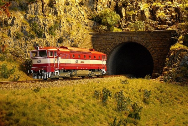

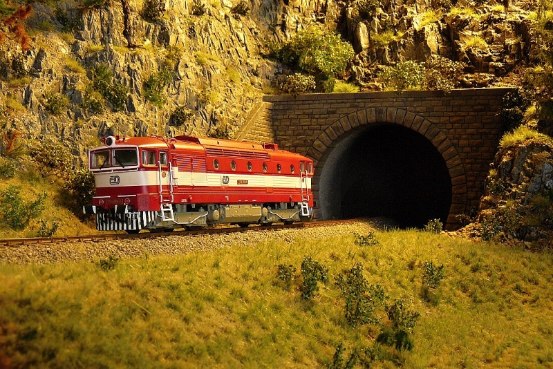

mnitka píše:Zkusil z vás někdo sádru? Je z toho sice víc nepořádku, výsledek však také stojí zato.
Sádru používám, odlévám si kousky skal do silikonových forem a pak nalepuju na základ z polystyrenu nebo kašírovaného papíru, "dotmeluju" sádrou a doškrabávám dlátkem... Velký skalní stěny jsem ale zatím nedělal, de facto jen části skal vyčnívající z terénu. Co je na sádře super, že saje a tím se perfektně dělají barevný efekty pomocí vodových barev a pigmentů. Problém je ale ve váze sádry a u větších celků mám tudíž strach co to udělá po čase. Moje výtvory jsou tak max 6 let staré... Zatím si ale žádný klient nestěžoval, tak snad dobrý!
No, já spíš myslel techniku odsekávání dlátem. Oproti styroduru je to sice boj, nicméně obrázek v příloze dokazuje, že to stojí za to.
Odlévání do forem jsem si před lety vyzkoušel avšak výsledky se mi příliš nezdály. Barvení pouze napoštěním sádry "špinavou vodou" nebo ředidlem také nepoužívám. Povrch nejprve stabilizuji vodouředitelným lakem a poté barvím stejně jako styrodurovou skálu http://www.mnitka.com/barveni-styrodurove-skaly/ . V tomto případě jsem na závěr celý masiv nastříkal polomatným lakem, ten dá povrchu hloubku a do obrázku přináší ty pěkné odlesky světla.

Příspěvekod mnitka » sob 23 bře, 2013 5:51 pm
Sádru opracovávám téměř ihned po ztuhnutí, s prašností teddy potíže nemám.
