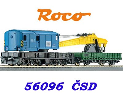

Nezkousel jste nekdo predelat Kolejový jeřáb od ROCO ten zlutej na CSD verzi? modrej zlute rameno... tedy spise jestli se daji sehnat potisky ? uz se neda sehnat tak jsem myslel, ze ho zbastlim :)
