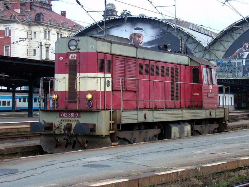

Od jisté doby sleduji stav podvozků u vozů v provozu. Pozor!. Jsou zaprášené, nikdy ne rezavé. :lol: Tedy kromě hran zdrží.
Nedá mi to a musím také reagovat. Už asi potřetí slyším názor, že podvozky vagónů nejsou rezavé. Podle mě to tak docela pravda není. Zřejmě nejsou, ale je možné, že v provozu vzniká otěrem např. dvojkolí o kolejnice jemný kovový otěr, který se pak usazuje na všem okolním a dochází ke rzi. Jak jinak si vysvětlit pohledem na tuto lokomotivu rezavé podvozky? http://www.prototypy.cz/rady/742/obr/742381a.jpg ...a všimněte si obrubníků perónu, jsou z betonu a stejně jsou "rezavé". Takže podvozky možná nereznou, to nepopírám, v konečné fázi pro patinování je ale rozhudující, že na nich prach v tmavém rezavém odstínu je, to mi na téhle fotce prostě nikdo nevymluví...každý ať si ale dělá to, co se mu líbí. :wink:

Ciba: Ono jde spis o to, ze spousta lidi zacala delat patinu tak, ze vzala rez (idealne jeste tu zarivou svetlou) a naplacala ji na cely podvozek, idealne jeste u vsech vagonu bez ohledu na jejich stari a provozni vytizeni a to jen proto, ze proste na webu videli treba neci navod jak patinovat (a ze takovych je, kde se dela rezave kralovstvi...).
Jinak jako priklad davam dve fotky, jedna je celkem cista masina a druha je brodska 429, olezly lak, hadr a vodu asi taky dlouho nevidela. Na te prvni je videt ruzny sajrajt a mastnota. Druha uz je zasla vic, ale opet se neda rict, ze by ten ram byl rezaty. Je to jen silnejsi vrstva spiny, mastnoty a podobneho svinstva, na kterou se chytaji i nejake ty reznouci kovove castecky z okoli. Ale sam o sobe ten ram rezaty neni, ta barva je spis nahnedla olejova sajrajtova (nevim jak to lip popsat :)) nez klasicka zariva rez. Rezata masina by v takovem provozu asi moc dlouho nevydrzela.

Jasně, nezbývá než souhlasit. Tu zářivou rez jsem viděl napatinovanou taky a je to jasná pitomost. Ono je to o tom, ža když si prolezete celé série fotek nějakého typu loko, najdete tam pojezdy úplně čisté, takže by si někdo mohl říct, špinit je blbost. ...na druhou stranu se ale dají najít i podvozky lokomotiv, kde se dá tmavý hnědorezavý odstín snadno identifikovat. Otázkou je, čím tedy podvozek zašpinit, aby to bylo věrohodné. Já buď používám prášek tmavé rzi od CMK (výsledek zde http://picasaweb.google.cz/rdkcbr88/Cib ... 7334987426) a nebo hodně naředěnou hnědorezavou barvou stříknu podvozky jen slabým popraškem. No nevím, jestli se Vám patina této loko líbí, prodával jsem ji však za cenu kolem 9000,- a tehdejší zákazník mi okamžitě odepsal, že investovaných peněz nelituje a že patina je perfect. Dle mě to po porovnání s fotkami skutečných strojů vypadá rozhodně přirozeněji než nechat vagóny či loko jen tak. Ale jak říkám, někomu se to líbít může, někomu ne e, to je každého volba... Pokud však někdo modeluje skutečnost a rozhodne se nechat barvu podvozků či lokomotiv bez zašpinění a ještě v lesklé barvě plastu od výrobce bez zásahu, vypadá to pořád jenom jako hračka a ne jak skutečný stroj...
