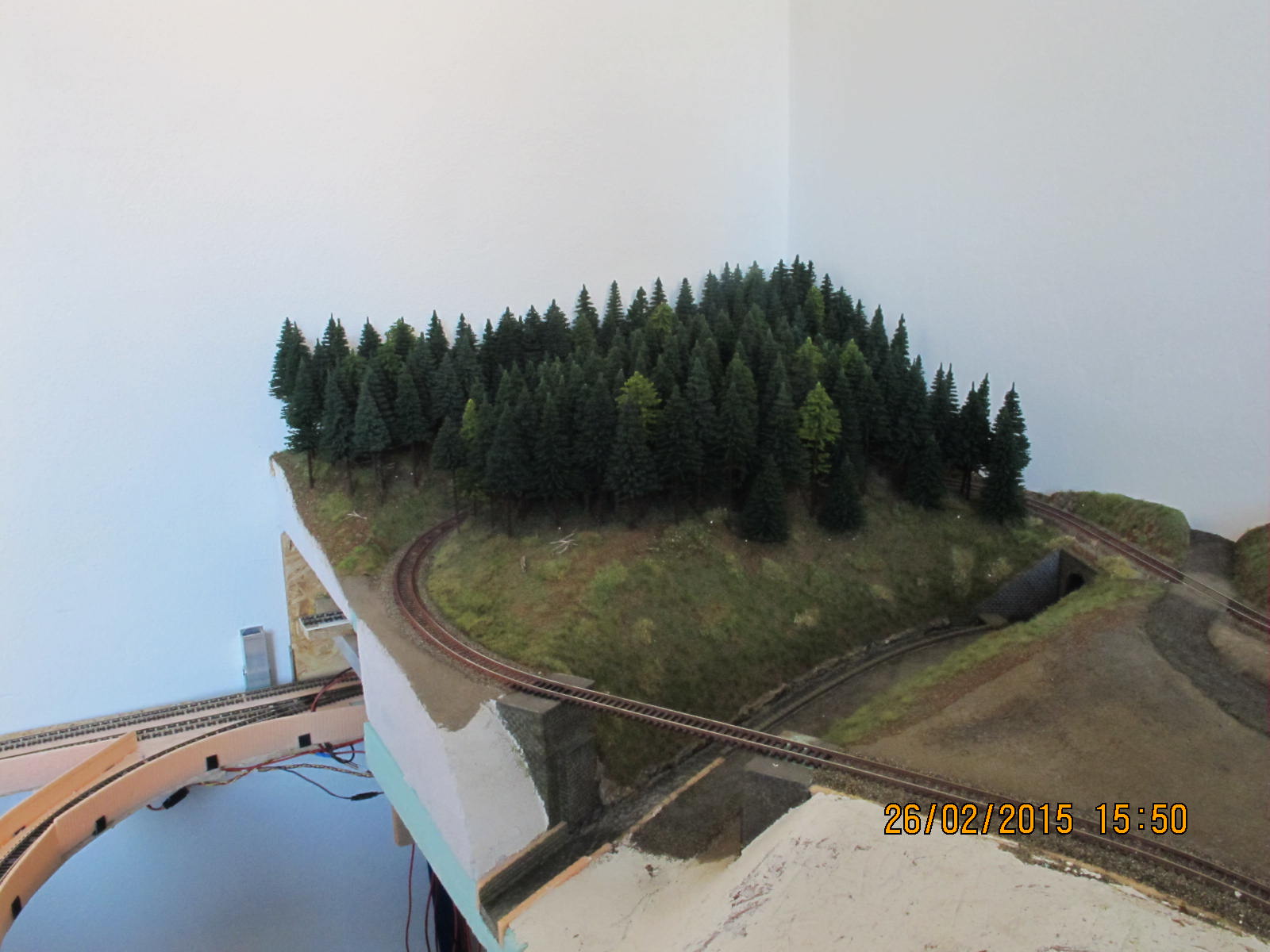

Lesík ze stromků dle Win111, tedy motaných. Myslel jsem si, co jich nemám, ale ještě budu přidělávat. Jako základ čaj prosátý na jemném sítku.

Hezké. Pravá strana má plášť až k zemi. Uprostřed a vlevo řidší tráva a zbytky větví působí, jako že se tam něco odtěžilo. Možná by to vyšperkoval nějaký pařez, ale to už jen tak kecám :oops: . Osobně se mi víc líbí ta pravá strana. Ale je to les, ne jen stromy vedle sebe, za mě palec nahoru :wink: .

Ještě k těm pařezům. Bylo to jen takové plácnutí. Myslím, že daleko lepší řešení je porostní plášť z nízkých smrčků. On přechod mezi kmenem a korunou je modelářský oříšek a kmen taky. Tím nechci hanit tvoje kmeny, ale když jsou schované, má to svoje kouzlo :wink: . Přesvědčivý modelový smrk asi bude vždy patřit mezi nejnáročnější disciplíny :roll: .
Klasická ukázka, jak špičkovou korunu zavraždit nerealistickým kmenem jsou smrky model-scene :( .
No zkuste si předsavit že je spodních 12 cm holých, maximálně mezi 10 a 12 pár suchých, opravdu suchých klacků. To by byla krása! Škoda těch krásných korun :? .
Když totiž jehlice ztrácí světlo, schnou. Výsledkem je, že spodní větve v koruně mají řídké jehličí na koncích větví, nikdy ne u kmene. Krátké, olámané zbytky větví pod korunou jsou už dávno, dávno suché. Ve spodní polovině kmene už většinou není nic, co by stálo za modelové ztvárění a když je, tak je to chyba. Kde jsou totiž větve, tam jsou suky a dobrý hospodář se snaží vypěstovat co nejvíc kvalitního dřeva :wink: .

Přesně Radku. Řešit hrabanku a podrost má cenu pouze u otevřeného (částečně plošně odtěženého lesa). levá strana není ještě dokončená a uzavřený les vpravo přijde ještě doplnit semtam listnáčem a křovinama. Kdybych víc přemejšlel už při výrobě stromků, mohl jsem si ušetřit dost času. Valná část lesa může být řešena pouze holým kmenem s větvemi jen na špočce. Líp se les skládá na těsno. Pár stromů se suchými větvemi na kmeni ke kraji a nakonec komplet ovětvené stromy. Do hloubi lesa není vidět. A pokud bych do něj chtěl vidět, bude nepřirozeně řídkej.
