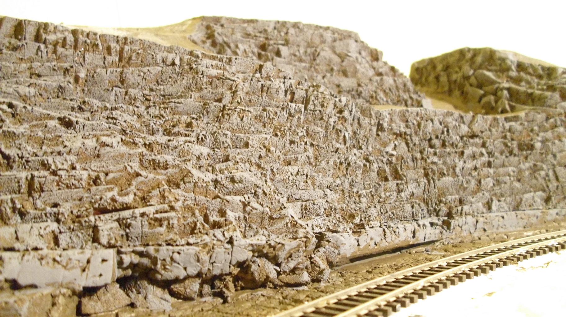

Příspěvekod male zvire » ned 02 pro, 2012 12:02 pm
Je to pěkné, ale musím dát za pravdu kolegům - spíš než přírodně zvětralá skála to vypadá jako člověkem opracovaná stěna.

Příspěvekod Vladamir » čtv 10 led, 2013 9:48 am
Tak jsem vyzkoušel na kousku styroduru výrobu skály a jsem spokojen :wink: Tímto děkuji Mnitkovi za návod, jak na to!

Příspěvekod mnitka » čtv 10 led, 2013 1:28 pm
Vladamir píše:Tak jsem vyzkoušel na kousku styroduru výrobu skály a jsem spokojen :wink: Tímto děkuji Mnitkovi za návod, jak na to!
Vladamire, pěkný zkušební kousek.
Jsem rád, že vás to posouvá v před. V budoucnu bude jistě na nač koukat.

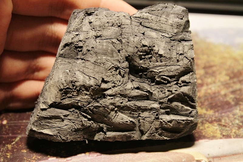

Příspěvekod ondras » úte 05 bře, 2013 6:14 pm
Přečetl jsem si článek a docela mě to zaujalo a tak jsem si řekl "proč ne".
Zkusil jsem to a můžete posoudit,jak to dopadlo -
Skála
H0 , DCC , III. a IV. ep. , ČSD , Segmentovka
1:8 - SDŽ, o.s. 310.017 a 275.021
ondras
Příspěvky: 735
Registrován: ned 15 čer, 2008 1:03 pm
Re: skály a kopce
Příspěvekod cernos » stř 06 bře, 2013 12:30 pm
2 ondras: pěkný kousek skály, taková nějaká by se mi hodila na moje kolejiště ;)
mnitka píše:Popsat hru nože a rukou je oříšek. Jak jsem již psal na svých stránkách - je to spíš na videonávod nebo pracovní setkání.
Ahoj Martine, podařilo se udělat nějaký ten videonávod? Nějak nevím jak "do toho říznout" :( Všechny dosavadní pokusy skončily v koši

Příspěvekod mnitka » čtv 07 bře, 2013 9:18 am
Ondráši, neboj se toho! Vyplatí se i když už máš pocit, že řezání bylo dost pokračovat. Chce to zkoušet a zkoušet :wink:
cernos píše:
Videonávod není, v klubu Moduly Brno není potřeba tvořit skály. Velmi mě odrazují od zveřejňování pracovních postupů lidé kteří mě masírují svými dotazy a poté nacházím jejich práci na modelbazaru. Sám jsem až na výjimky nic nevymyslel, jen převádím nastudované a odrzkoušené postupy do českého jazyka.
Lukáši, můžeme se domluvit na individuální výpomoci.
Zkusil z vás někdo sádru? Je z toho sice víc nepořádku, výsledek však také stojí zato.

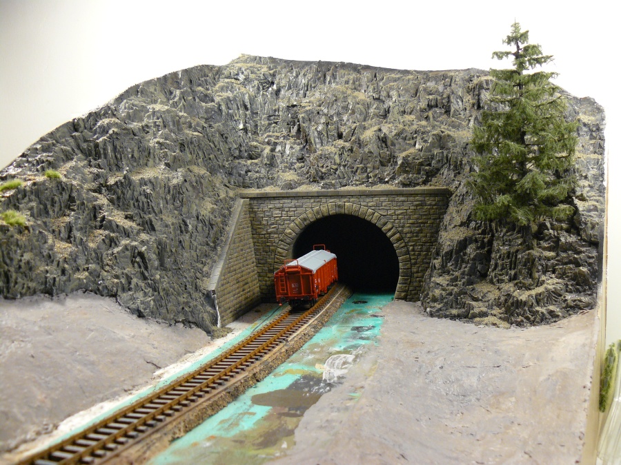

Příspěvekod chameleon » čtv 07 bře, 2013 2:17 pm
Fakt čumím, jak vám to s tím styrodurem jde :wink:
Já na kolejišti plánuju skály mezi domy ála Hřensko - viz např toto foto
Co byste mi poradili - na co se mám připravit - na práci se styrodurem, nebo sádrou, nebo odlitky (formy mám - woodscenic - ale přijde mi, že nejsou těmto skalám tak podobné, nemusím je za každou cenu použít...použil jsem je/jsou vidět: zde). Nebo je to hlavně otázka barvení a patinace? Díky za rady!
chameleon
Příspěvky: 983
Re: skály a kopce
Příspěvekod cipisekmp » čtv 07 bře, 2013 2:27 pm
Ono skal je nejmin 15485 druhu, takze jako skala bude vypadat jak odlitek, tak i dlabanec do sadry, tak i prorezany styrodur. Otazka pak je, jestli chces delat nejaky presny druh skaly (spis sutru) a nebo je ti to celkem jedno, jen aby to vypadalo jak skala. Ahoj Cipisekmp

Příspěvekod dedo » sob 09 bře, 2013 9:50 am
chameleon píše:... Já na kolejišti plánuju skály mezi domy ála Hřensko - viz např toto foto Co byste mi poradili...
Raz, po návšteve Hřenska (tiež mi to učarovalo) som si takéto skaly vyrobil z vlnitého kartónu, z ktorého som narezal pôdorysné kúsky a vŕšil - lepil na seba až do požadovanej výšky. Vznikli mi tak "Hřenské skalné veže", ktoré som nasledne špachtlou z väčšej časti pregitoval a tým som dosiahol hladkú skalu so štrbinami v miestach, ktoré neboli gitované. Zvyšok už spravila farba a výsledok bol fakt dobrý. Žiaľ nemôžem poskytnúť foto a ani dodatočne nafotiť, lebo čert vie, kam som to dal... :wink:
