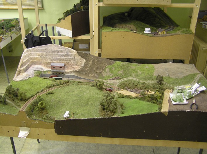

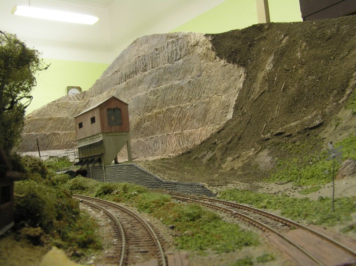

Příspěvekod TomBart » pát 16 lis, 2012 8:20 am

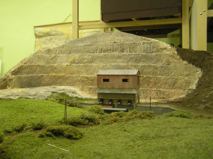

skála - lom TT ve 2D :D
technologie zpracování lomového kamene bude pokračovat dle možností kolegy:o)) :wink:

Re: skály a kopce

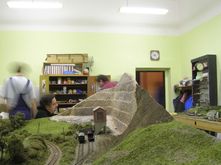

Příspěvekod TomBart » pát 16 lis, 2012 8:21 am
a celkový pohled na celý modul

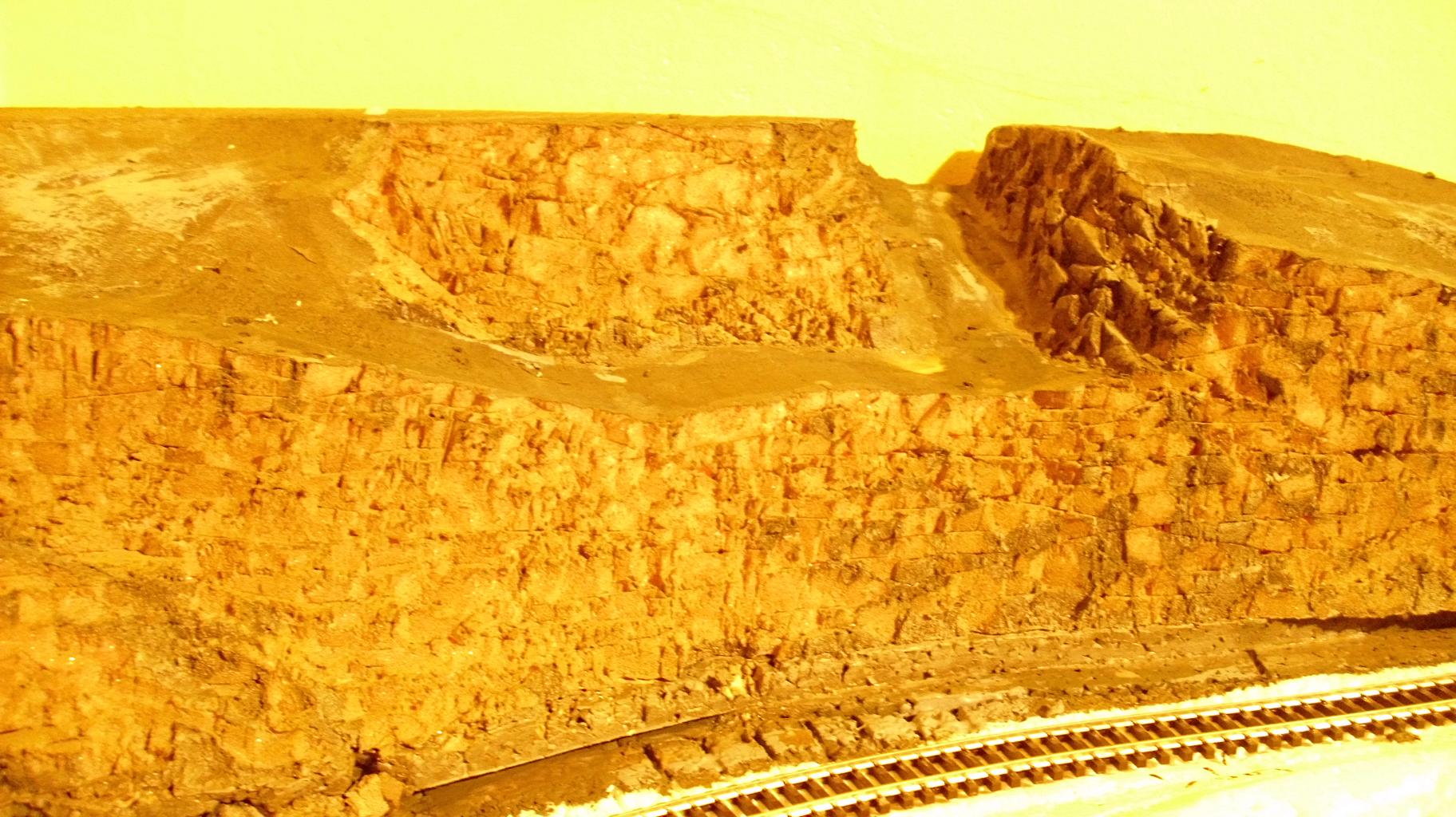

Příspěvekod mizl » stř 28 lis, 2012 8:54 pm
Po vaší řádné kritice jsem skály zkusil přepracovat. Rád bych opět slyšel vaše názory, zda by to takto mohlo být. Silnice ještě určitě půjde na repas. Fotka je trochu blbě nasvícena. Fotil jsem při bodovém světla :oops: .

Příspěvekod mnitka » sob 01 pro, 2012 5:19 pm
mizl -> Michale vlož prosím lepší obrázek nejlíp za denního světla.
TomBart->jakou technologií je lom vyroben?

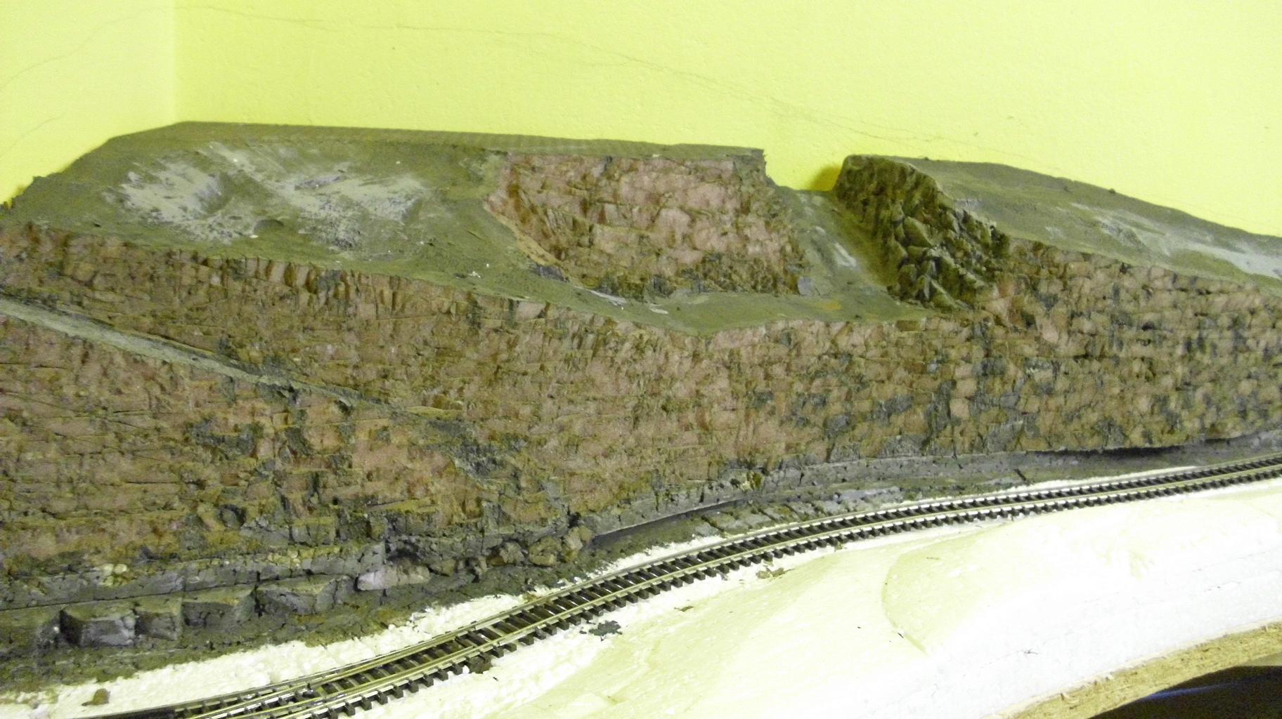

Příspěvekod mizl » sob 01 pro, 2012 6:24 pm
Ahoj
Fotit za denního světla je v tuto dobu pro mě problém. Buď je zataženo a světlo není moc dobré, nebo jsem v práci. Nicméně jsem zkusil "skály" nasvítit bílím světlem zářivky. Snad se mi povedlo vyfotit lepší snímek. Zatím jsem to moc nebarvil (kdybych to náhodou předělával ).

Příspěvekod greenery » sob 01 pro, 2012 6:46 pm
ahoj.... na mě je to příliš pravidelné, uhlazené a stejnoměrné, vypadá to spíš jako dílo lidské ruky (opěrné stěny), než věky zvětralá skála. Neboj se do toho dloubnout a zvětrávej.... :-). Více té nepravidelnosti... Silnici bych úplně zrušil.
Kdyby ve skutečnosti takto vedli (takovým skalním masivem) trať, zářez by vystříleli - určitě by to nebylo tak pravidelné a srovnané. Nebo by byl tunel, nebo by se tomu inženýři úplně vyhnuli :-).

Příspěvekod mizl » sob 01 pro, 2012 7:08 pm
greenery píše:ahoj.... na mě je to příliš pravidelné, uhlazené a stejnoměrné, vypadá to spíš jako dílo lidské ruky (opěrné stěny), než věky zvětralá skála. Neboj se do toho dloubnout a zvětrávej.... :-). Více té nepravidelnosti...
Díky za kritiku.
Ve skutečnosti to vypadá líp než na fotce. Nechci tu hájit mé dílko, ale není to ještě pořádně nabarvené. Je to pouze jako by základní barva, pouze jeden odstín. Navíc nejsou vytažené hrany. Je to prostě polotovar...
Michal

Re: skály a kopce
Příspěvekod greenery » sob 01 pro, 2012 7:14 pm
technika je dobrá, tou bych pokračoval. Detail už vypadá dobře, je vidět že jsi mnitkovu techniku pěkně natrénoval. Není třeba v tuto chvíli vylepšovat :-) Teď bych se vrátil k samému začátku a uplatnil co jsem napsal výše. prostě bych to víc "rozdrbal :-). To už není kritika, jen názor.

Příspěvekod mizl » sob 01 pro, 2012 7:17 pm
greenery píše:technika je dobrá, tou bych pokračoval. Detail už vypadá dobře, je vidět že jsi mnitkovu techniku pěkně natrénoval. Není třeba v tuto chvíli vylepšovat :-) Teď bych se vrátil k samému začátku a uplatnil co jsem napsal výše. prostě bych to víc "rozdrbal :-). To už není kritika, jen názor.
Jasnan :wink: . Já mám strach to právě ještě víc drbat. Bojím se abych to neskonil ještě víc než to je. Každopádně beru to v potaz, aspoň pro příště ?? uvidím. Díky za reakci.

Re: skály a kopce
Příspěvekod dedo » sob 01 pro, 2012 9:30 pm
Dovolím si nesmelo aj ja poznamenať, že je to skutočne moc pravidelné, ako opisuje greenery... viac do hĺbky by som išiel a rozbil ten vzhľad oporného múru... už vidím výsledok - bude to úžas!
