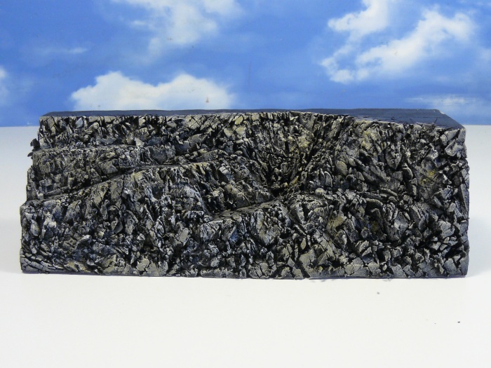

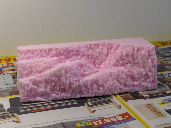

Nejsi první kdo chce obrázky. Příště to budu muset vzít od podlahy a vše popsat od začátku.

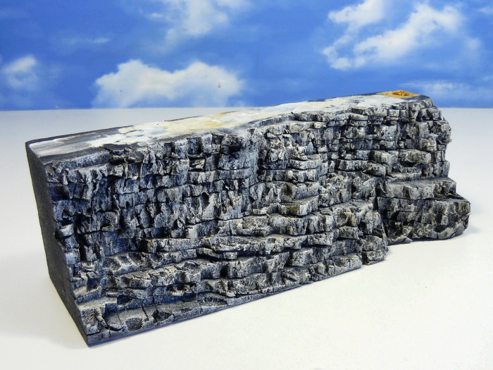

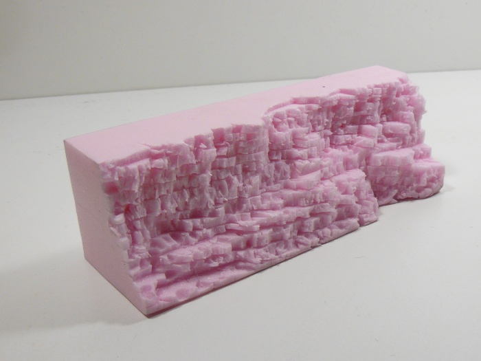

Popsat hru nože a rukou je oříšek. Jak jsem již psal na svých stránkách - je to spíš na videonávod nebo pracovní setkání.

To mi je jasné, že to popsat jde dost těžko, a nechceme Tě tu mučit jestě nějakým esejem :D ale pár fotek z řezání bude stačit :) Díky aspoň za ty neobarvené :wink:

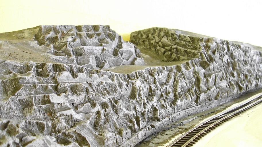

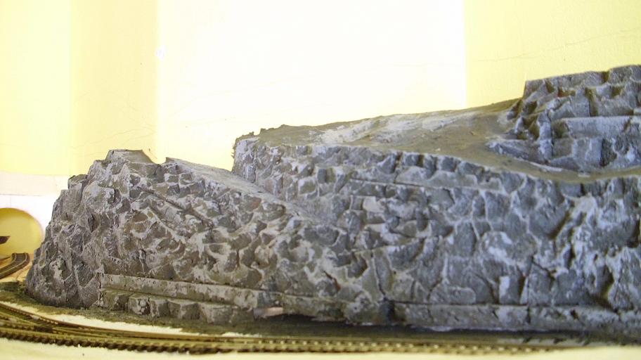

Ahoj
Sice to není tak reálné jako mnitkovo skály, ale snažím se o to. Podotýkám, že to není hotový výrobek. Ale už v tuto chvíli výtvor připomíná skály. Posoudit to můžete z příloh.

To sice vypadá jako skála...ale je tam to "jako"...je to více méně dělané dle videa toho amíka...a to ta jeho skalka není vzhledná....
Michale ono právě je to takové neostré příliš zbroušené...to pak dodává takový zvláštní odlitkový vzhled. A když už jsem v tom kritizování...kdo tam sakra tesal do té skály tu silnic???
Ale jinak Michale nic proti Tobě nemám ani Tě nechci nějak urazit, jen posílám trocha kritických slov, protože vím, že Tě můžou posunout dál.

Michale, vytrháváš příliš velké kusy hmoty. Zkus nejdřív povrch styroduru narušit různě vedenými řezy, potom teprve trhej.
