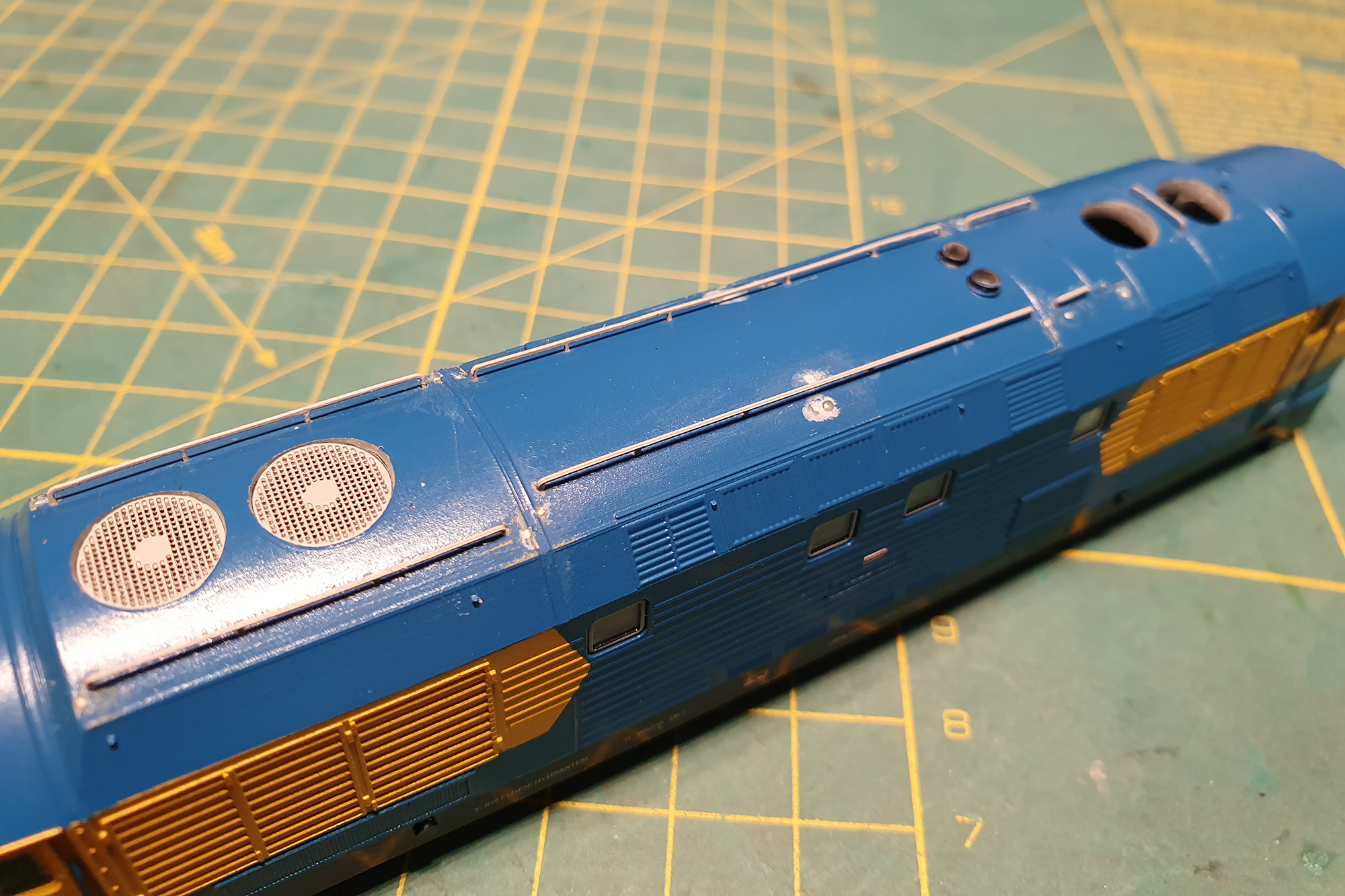

Vážení modeláři. Potřebuji nastříkat vrchní část střechy kyklopa MTB, kde jsem předělával zábradlí a ventilátory. Tyto díly jsem základovkou nastříkal. Díry po původním zábradlí jsem tmelil přípravkem plasto od revelu. Mám použít nejdříve základovku před finálním nástřikem střechy modrou? Bohužel s aplikací barvy na modely jsem úplný zelenáč.
