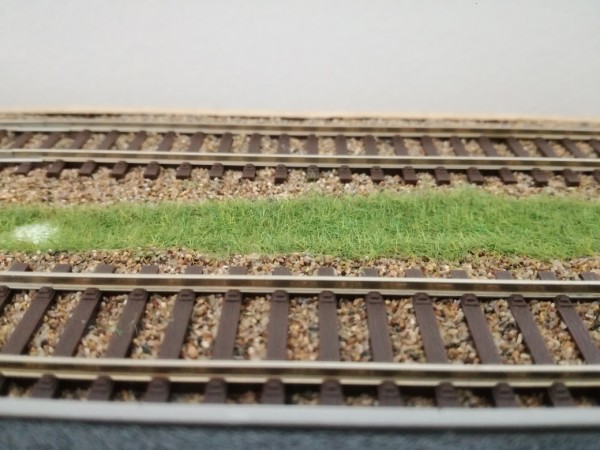

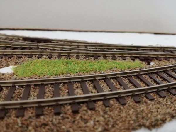

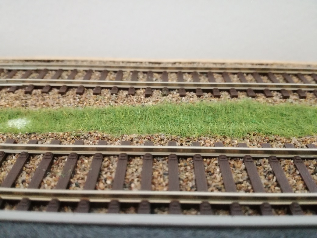

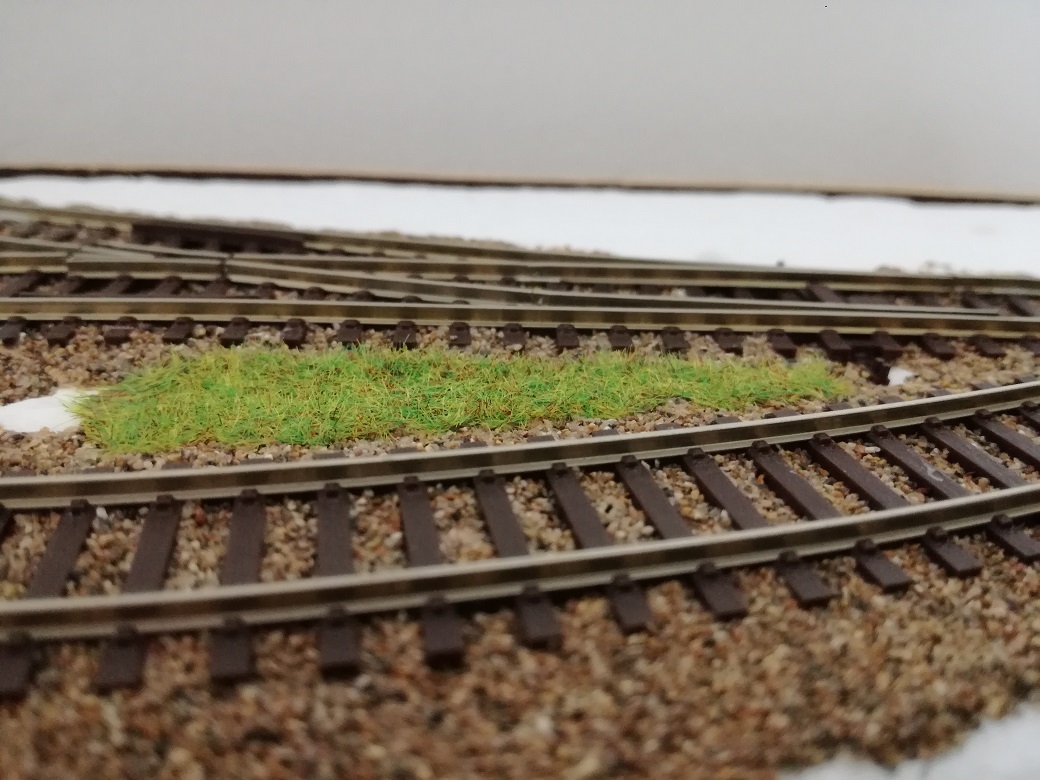

Pre porovnanie z magickou plastovou fľašou od NOCHa -
1.obr tráva 2mm noch
2.obr tráva 2mm heky
Vyzerá to akoby tam divé svine prespali :lol:

Není to číslování obrázků opačné? Můžeš napsat čísla snímků? Ono je totiž pořadí vložených snímků obrácené, nejdříve vložený je nejníž.
Příspěvky: 4565
Re: Statická tráva
Příspěvekod TheJaro » čtv 21 úno, 2019 9:57 am
Ak je otázka na mňa tak prvý obrázok hore je noch, druhý je heky. Obrázky som vkladal opačne, prvý heky druhý noch
