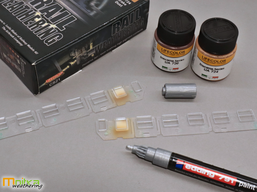

Příspěvekod mnitka » ned 07 kvě, 2023 6:41 pm
Vzpomínáte na ta zažloutlá okna záchodků osobních vozů?

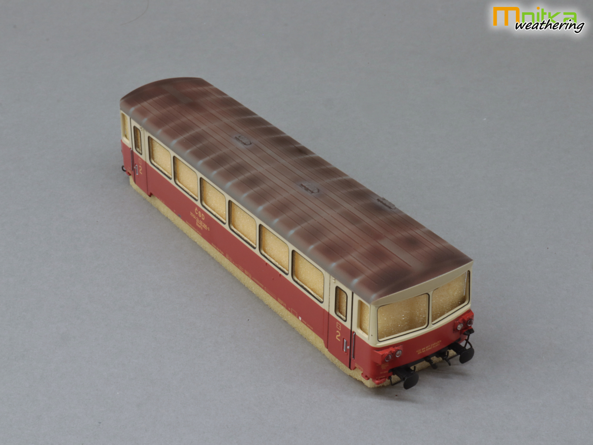

Příspěvekod mnitka » čtv 17 srp, 2023 4:58 am
Opět připojím něco ze svého pracovního stolu, tentokrát to je střecha připojeného vozu řady Baafx ROCO HO.

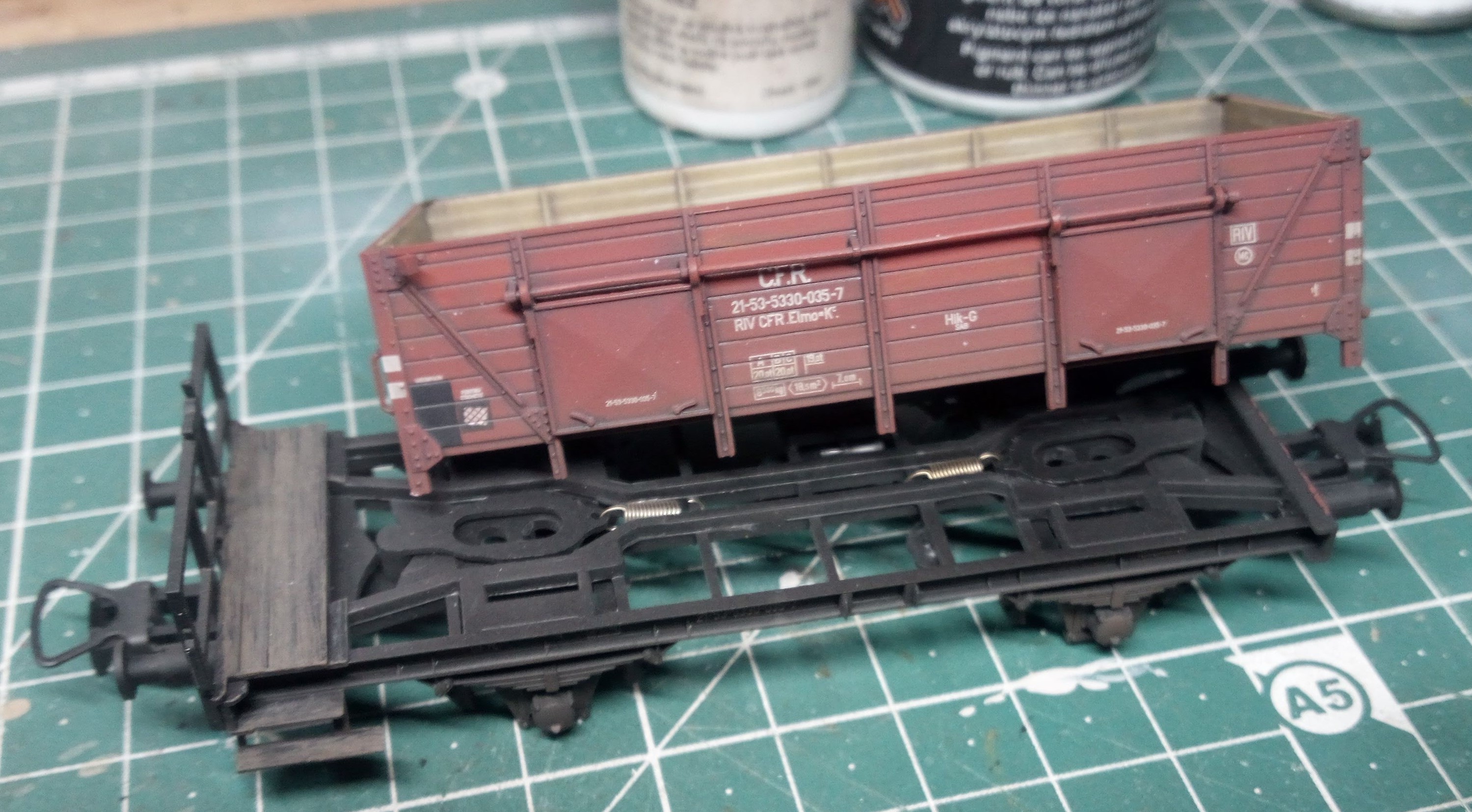

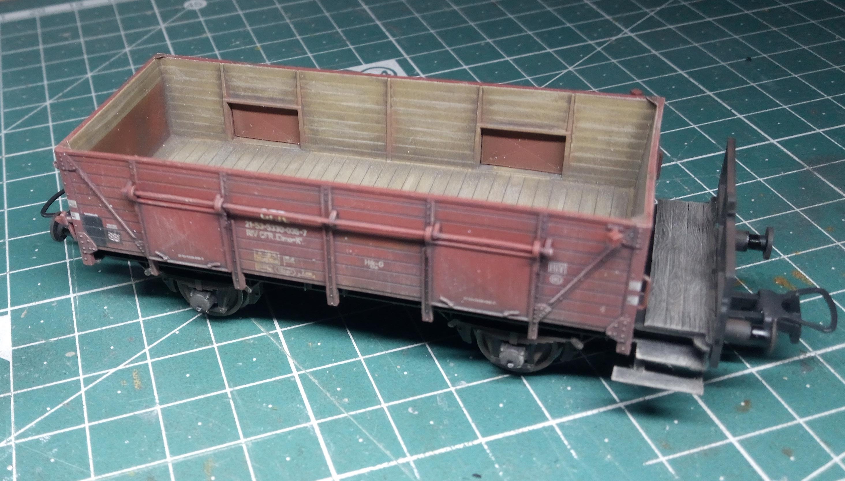

Příspěvekod Milan.D. » úte 21 říj, 2025 4:13 pm
Většina mého vozového parku je ČSD a snažím se aby odpovídaly popisy i provedení nátěrů. U tohoto rumunského uhláku jsem správnost popisů úplně neřešil, stejně to nemám jak prověřit. Popisy, ala začátek 70.tých let, by snad mohly být správně, nebo tak alespoň vypadají. Stejně jako fakt, že vozy tohoto typu byly po válce roztroušeny po celé Evropě, včetně Rumunska. Model jsem nijak neupravoval, kromě vnitřní strany výklopných klapek, které nevypadají moc modelově. Tam jsem vložil Kousek hliníkového plechu s naznačeným psaníčkovým prolisem. Vše stříkáno syntetickými barvami Revell, dotvořeno waschem od AK, práškovými patinátory Agama a olejovkami Umton. :D

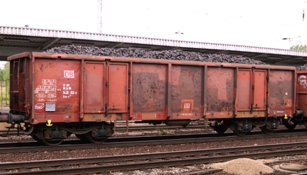

Příspěvekod marian_r » ned 26 říj, 2025 4:58 pm
mnitka píše:Moje pojetí provozního opotřebení vysokostěnných vozů dnešní doby.
(ukradnuté z nejakého patinovacieho videa)

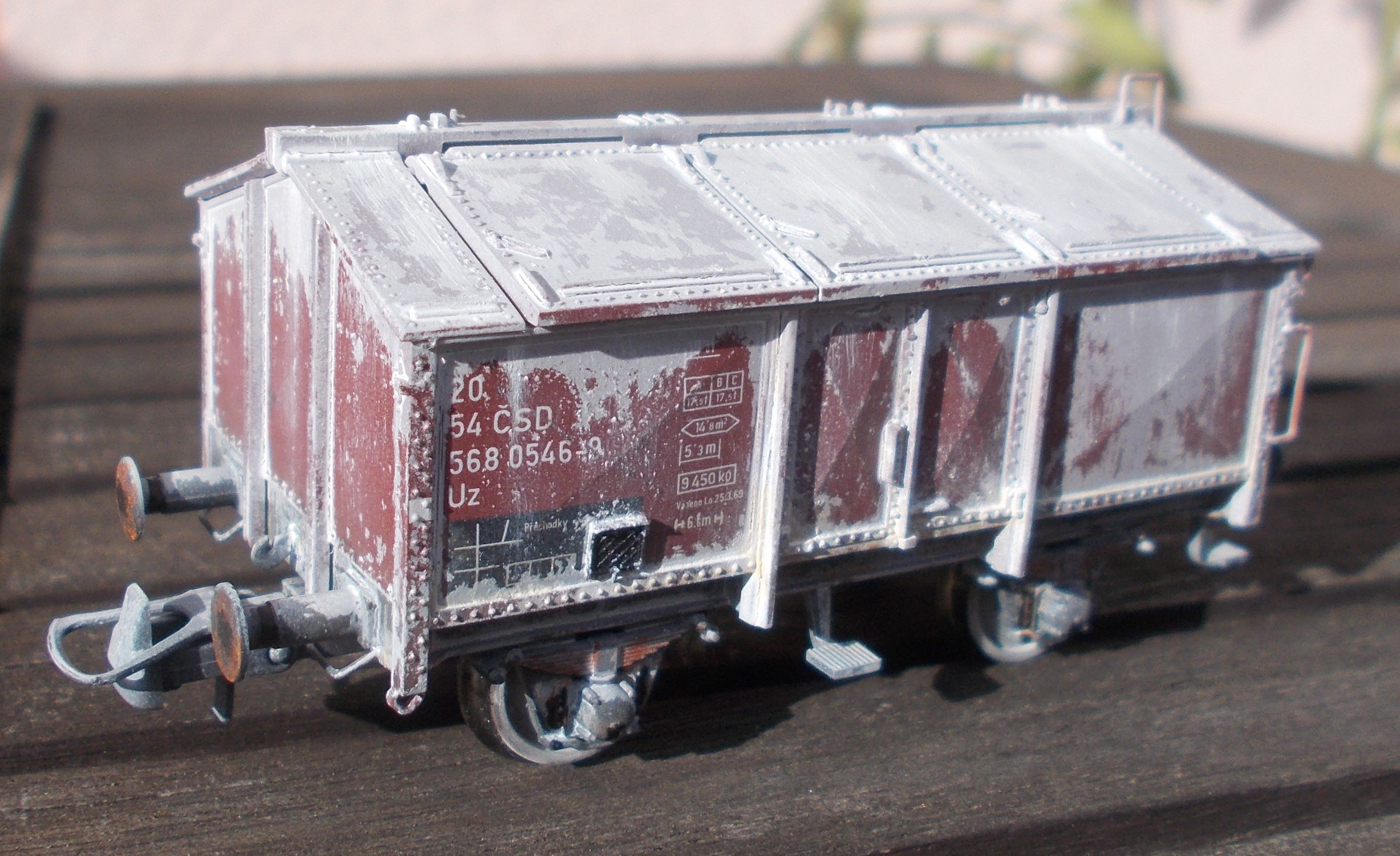

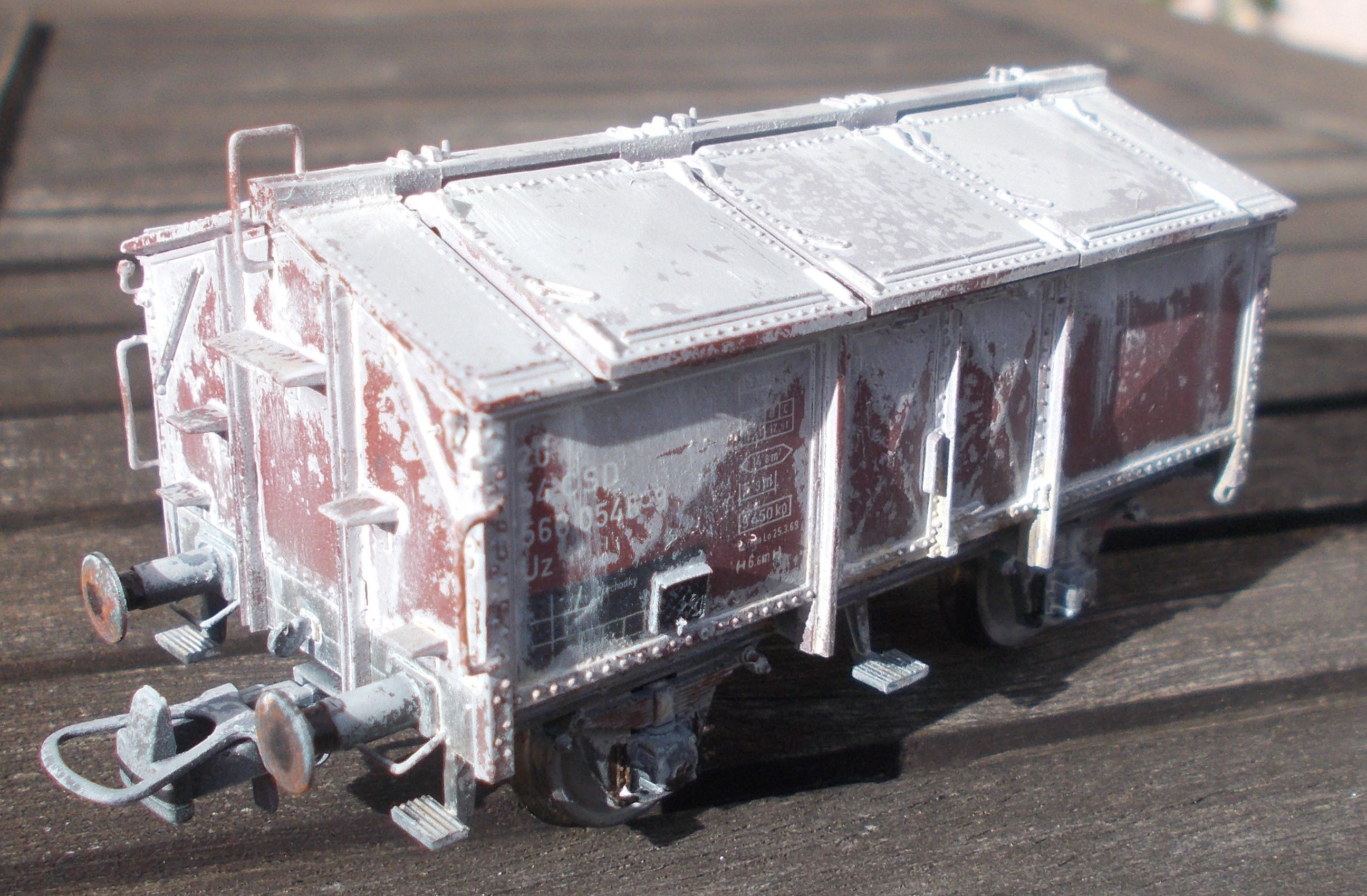

Příspěvekod Milan.D. » stř 02 zář, 2026 3:19 pm
Vůz na přepravu sypkých substrátů od Fleischmana je asi nejkratším vozem který mám. Původně německé vozy, s rozvorem 3 metry, byli zařazené k ČSD ve třicátých letech. Přestože v šedesátých letech šlo již o poměrně letité vozy, dočkali se některé z nich i dvanáctimístných čísel a proto mi pasují do začátku čtvrté epochy. Vůz s číslem, které je na modelu měl sice tlakovou brzdu, kterou model postrádá, ale já ji nedosazoval, protože existovali i nebržděné vozy. Jen jsem odstranil některé přebytečné detaily (stupačky) a doplnil některá madla. Patina provedena pomocí chipping medium Vallejo, olejových barev a práškových patinátorů. Myslím, že to nedopadlo úplně špatně. :D
Milan.D.
Příspěvky: 428
Bydliště: Větrný Jeníkov
Re: zase patina
Příspěvekod martin-tt » pát 04 zář, 2026 7:43 am
Milan.D. píše:Myslím, že to nedopadlo úplně špatně. :D
Je to parádní, velice věrné.
