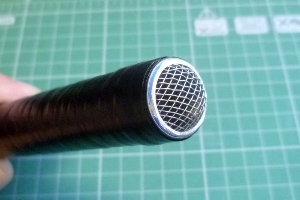

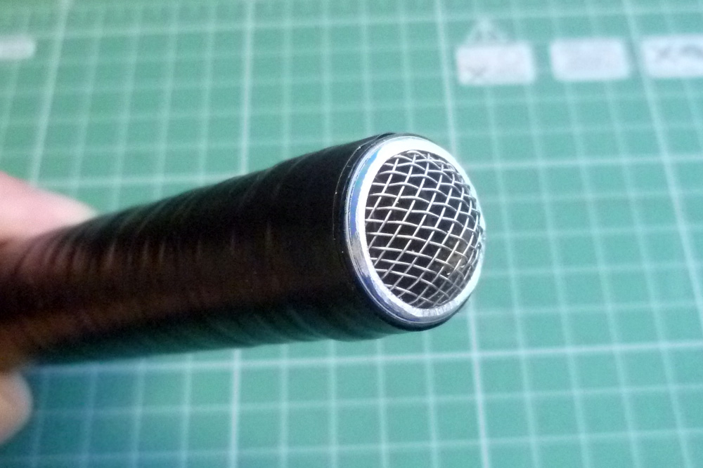

Dovoluji se přiživit na tématu "statická tráva" svým nápadem na flokovací tužku, kterou jsem již před časem představil na svém webu Honzíkovy vláčky zde: http://www.honzikovyvlacky.cz/2015/07/03/flokovaci-tuzka/ .
Veledůležité pro její vznik byla metodická a hlavně technická pomoc Martina K. alias mnitky, a také Pavla M. alias PaMi, který mi poskytl tuby z vykouřených doutníků (za což oběma přátelům opakovaně veřejně děkuju :) .
Mimochodem, flokovací tužku mé koncepce jsem nikdy neviděl v nabídce profesionálních firem a ani jsem ještě nezjistil, že by můj nápad někdo opajcoval a vydával ho za svůj. A to je co říct!!
A jak se s flokovací tužkou pracuje ukazuje VIDEO zde: https://www.youtube.com/watch?v=LL6_Hrcvw8s&feature=youtu.be

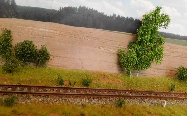

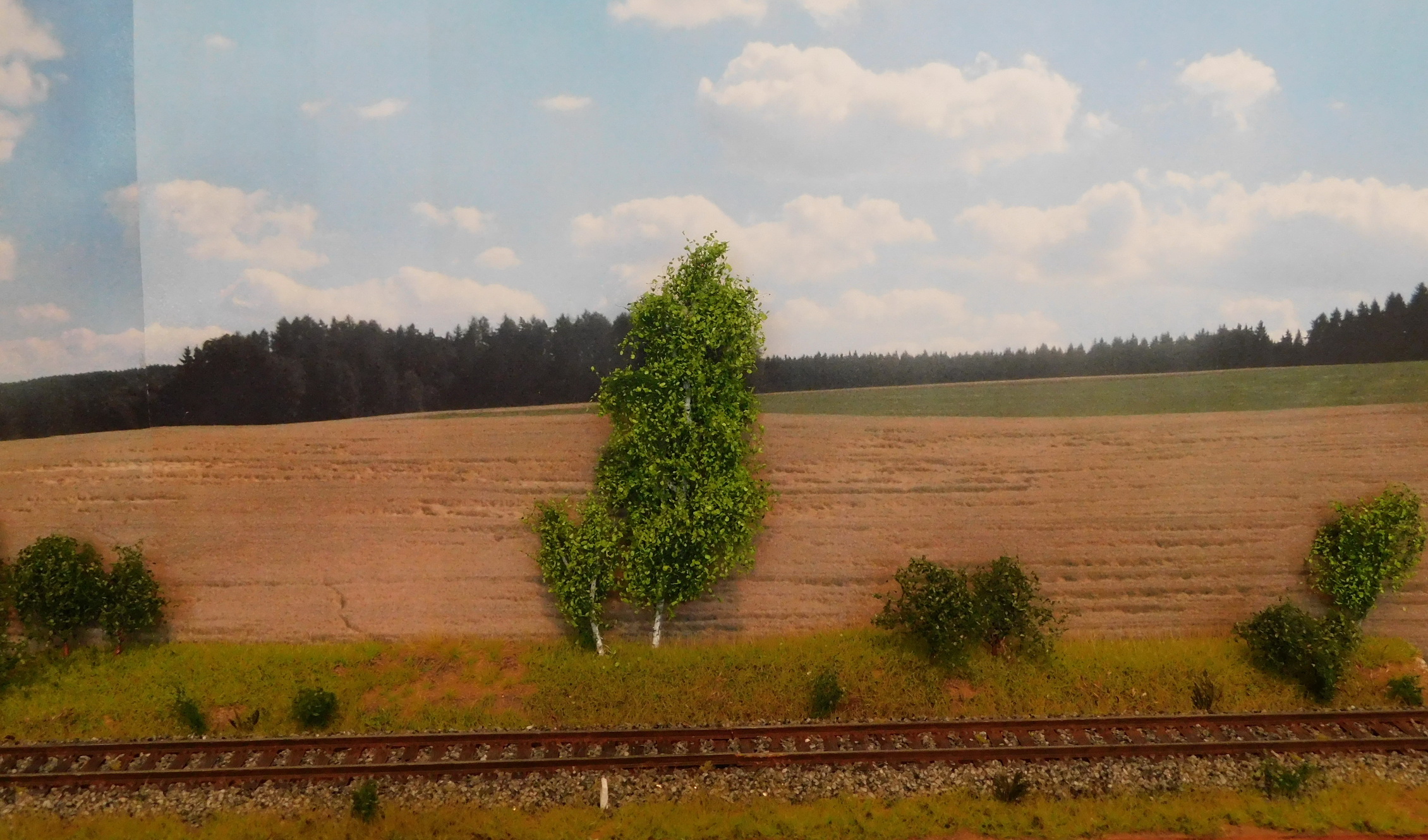

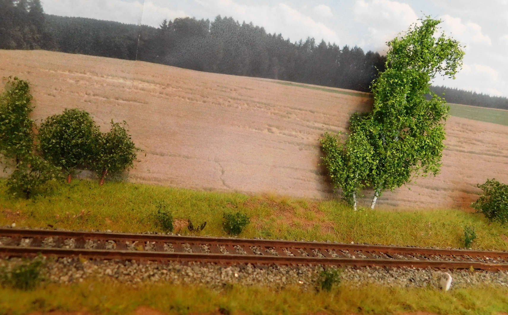

Ahoj, po nucené skoro tříleté pauze, (kdy jsem se musel věnovat stavbě 1:1) zase se vracím k vláčkům. Abych si oživil modelářské postupy, stvořil jsem z toho co dům dal minidiorámko. Statika Noch, Polák, flokovačka dělaná ze starého monitoru,stromky drát, houbička na nádobí a naturex + nějaký sušený fujtajbly.

Jinak dokonalou iluzi kazí ta bříza moc blízko u pozadí. Nechceš se víc rozepsat, případně i s nějakou fotkou, jak drát, houbička a naturex daly vzniknout tak pěkným stromkům a keřům?

Příspěvekod Vicki » pon 12 úno, 2018 5:28 pm
Popis výroby mých stromků jsem dal na rajče tady http://samuelkkk.rajce.idnes.cz/Vyroba_krovi_a_stromu/ ,snažil jsem se o co nejlehčí výrobu, kterou by měl zvládnout skoro každý.
