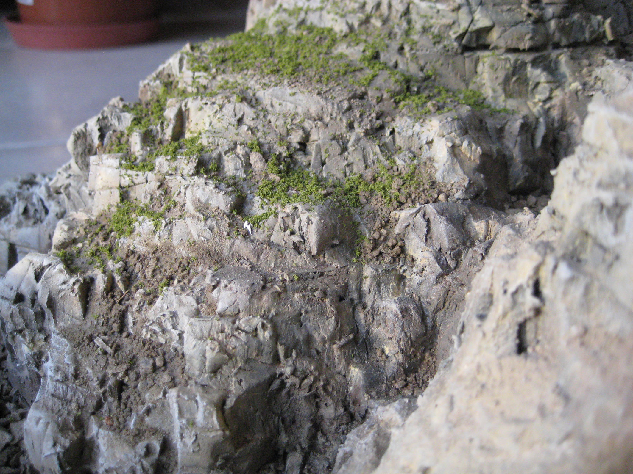

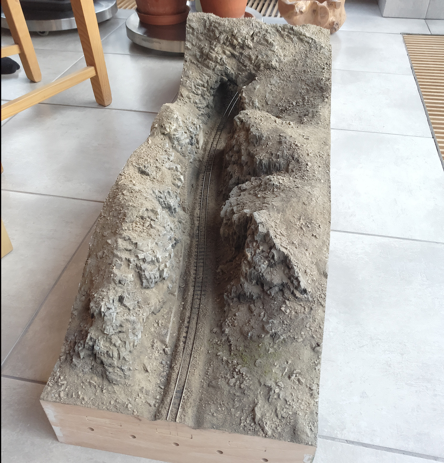

Příspěvekod greenery » stř 22 lis, 2017 3:10 pm
Teren je hotový a první krůčky při zelenění.
Přitom jsem objevil pěknou práci http://www.rmweb.co.uk/community/index. ... ?p=1738700
greenery
Příspěvky: 1068
Re: skály a kopce

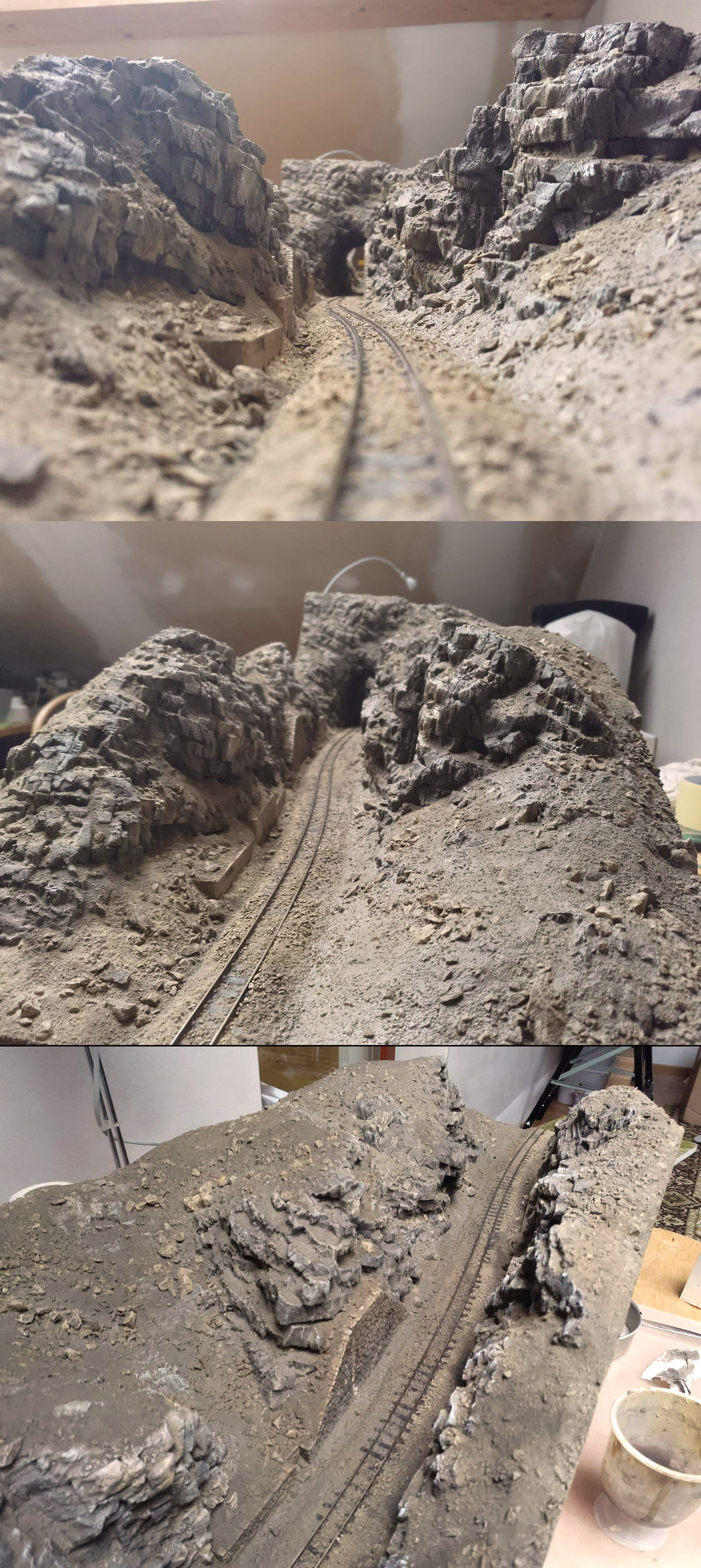

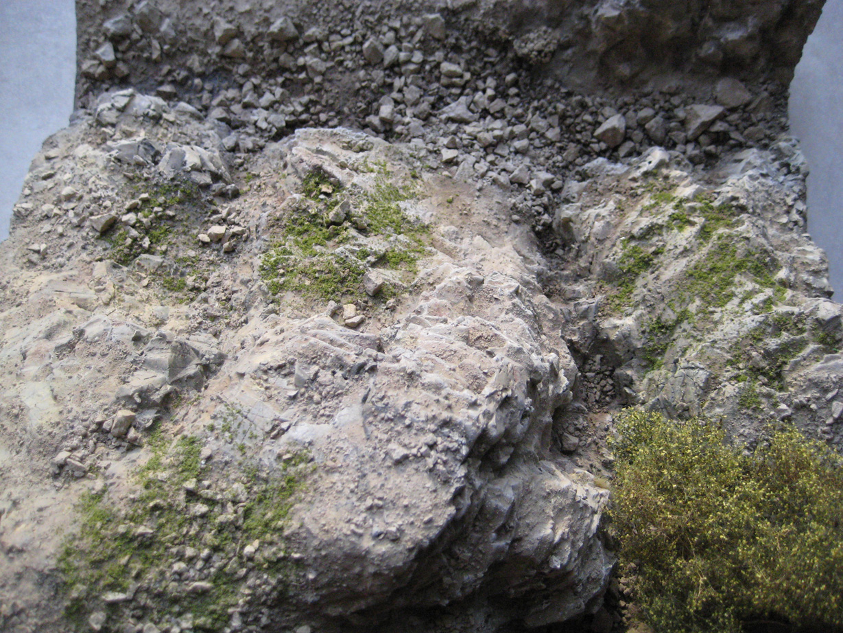

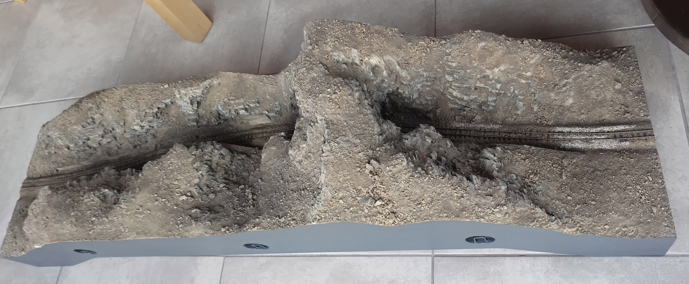

Příspěvekod greenery » stř 22 lis, 2017 6:50 pm
Ještě pár obrázků. Jsem zvědav, jak to bude vypadat zelené.
Celé je to jen ze styroduru bez použití sádry nebo tmelu. Tedy velmi lehké, v případě nespokojenosti se nepovedený kus může vyříznout a dosochat znovu. Jsem s Mnitkovou metodou spokojený.
"Tmel" tvoří jen zásyp suchou drcenou opukou různých frakcí na závěr prosypaných opukovým prachem, vše prolévané po vytvarování štětci a poklepem za sucha řídkým lepidlem za pomoci kapátka. Drcení probíhalo na zahradě za pomoci kladívka, a pak sítky. Dá se vyzískat i ultrajemný prach. Tím se dají dotvarovat různé jemnosti, za využití "gravitace", po jemném poklepání. Nemusí se šetřit, opuky je kolem zdarma dost, dokonce nepravidelně probarvené od šedobílé, tmavě šedé až po okrově žíhanou. Zásyp z opuky velmi dobře přijímá řídké lepidlo a na sucho dotvarovaný povrch po zalití prakticky nezmění tvar. Mám vyzkoušené i velmi silné vrstvy bez praskání a změn tvaru. Na obrázcích je to ještě mokré, tmavé. Na finální úpravy se mi nejlépe osvědčila různě ředěná akrylátová barva Nerchau matt - břidlice. Úžasný odstín, po zaschnutí všechno sjednotí a hlavně je to tovární odstín, takže je záruka, že další díl bude barevně odpovídat. Opět - opukový prach barvu velmi dobře přijímá.
Přesvědčivě se mi styrodurovou metodou daří ale jen vrstevnaté horniny. Další na řadě budou pokusy se sádrou a kombinace obou metod.
