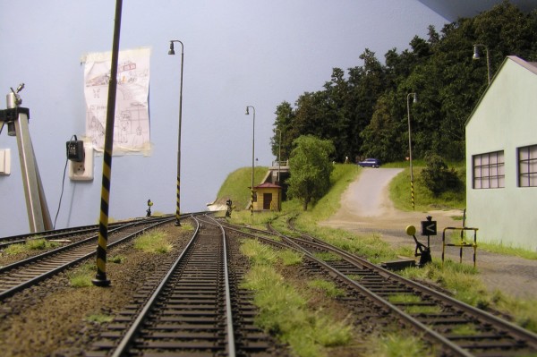

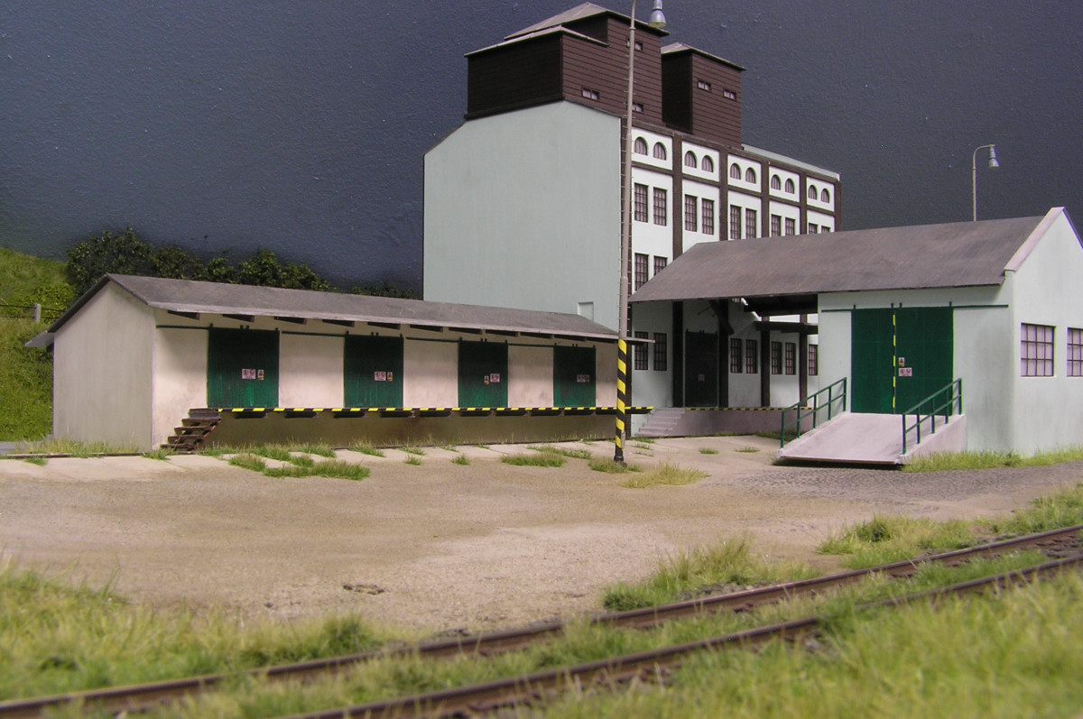

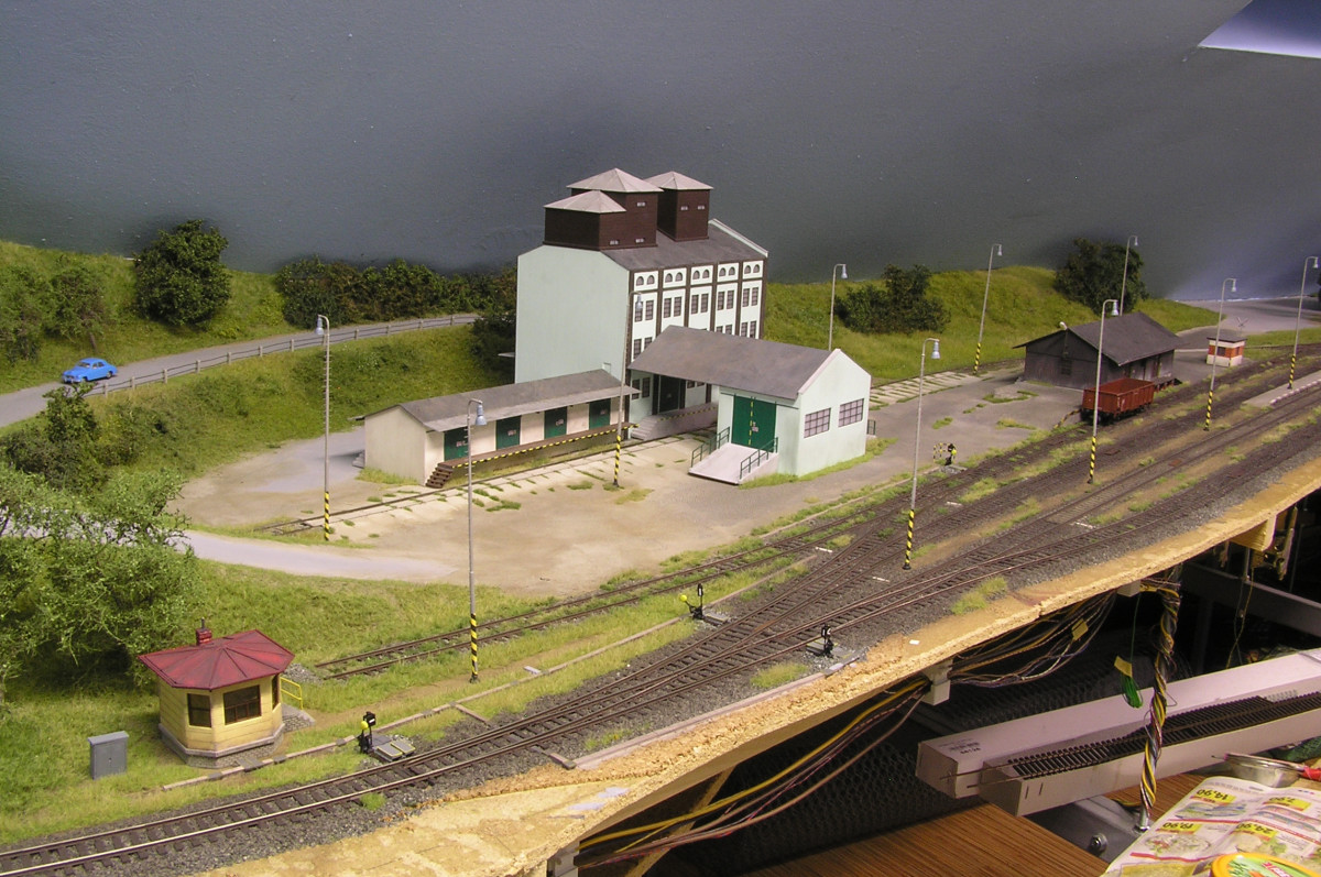

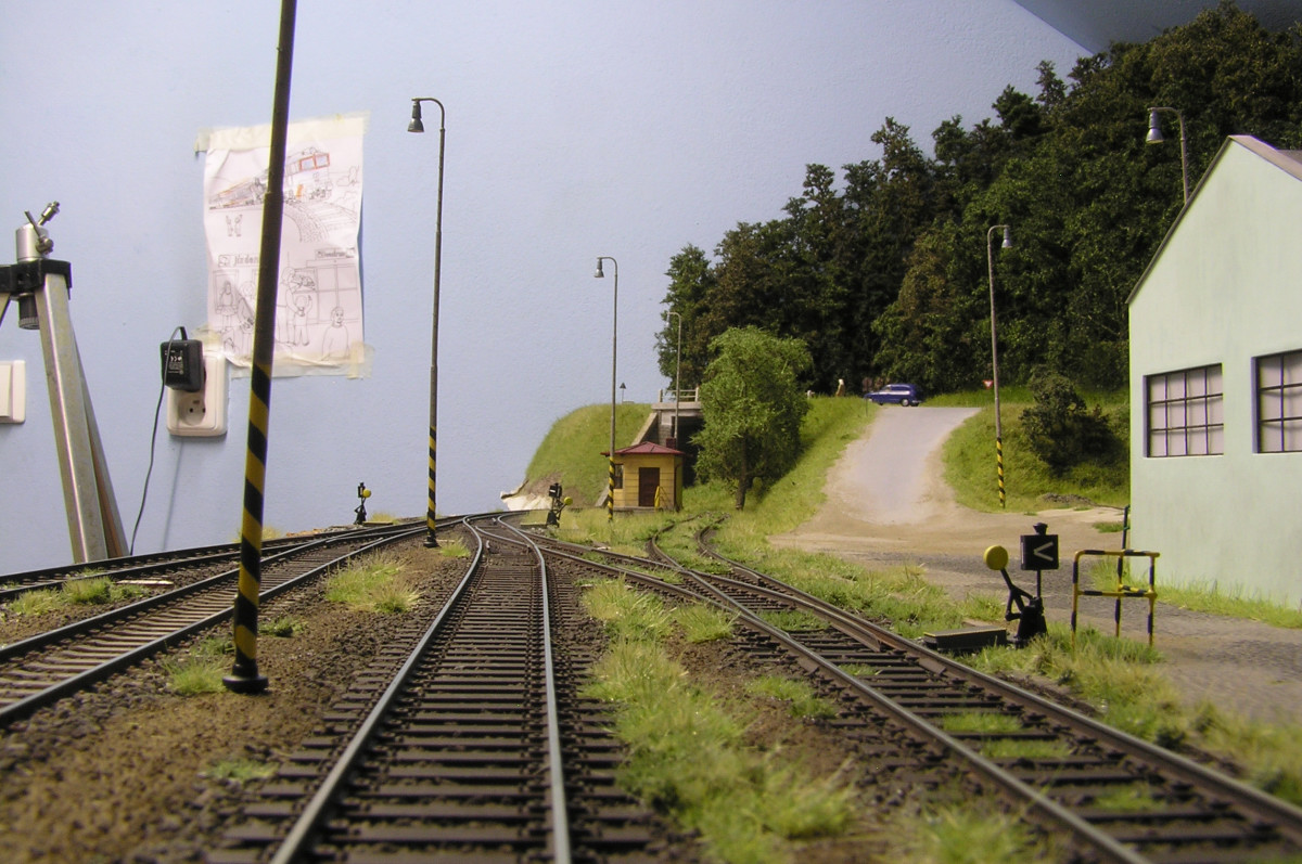

pokusy s trávou v kolejišti. Nikdy bych nevěřil, že to je pro mne takový velký problém. Dělal jsem to s přestávkama asi 14 dnů. Někde jen kapky lepidla, někde i napuštěný mikromolintan. Nanesení statiky asi ve 4 vrstvách. Problém je, že to nemohu stříkat ani vodou, ani ředěným duvilaxem, protože bych udělal fleky do štěrku.
1. tmavá zelená 1-2mm,
2. suchá 2 mm,
3. dlouhá směs z vysavače spíše světlejší 4,5mm
a na konec 4. suchá delší 4,5 mm. Stále to není ono, ale nic nelpšího teď asi neudělám.
PS: nájezd na rampu do sila ještě není dokytován, protože domy se ještě musí vyndávat.

Ahoj, velmi pěkné. Já taky nestříkám, ale pouze kapu lepidlo různě ředěné. Celé je to uděláno s velkým citem, to je důležitější než sebepropracovanější technika.
