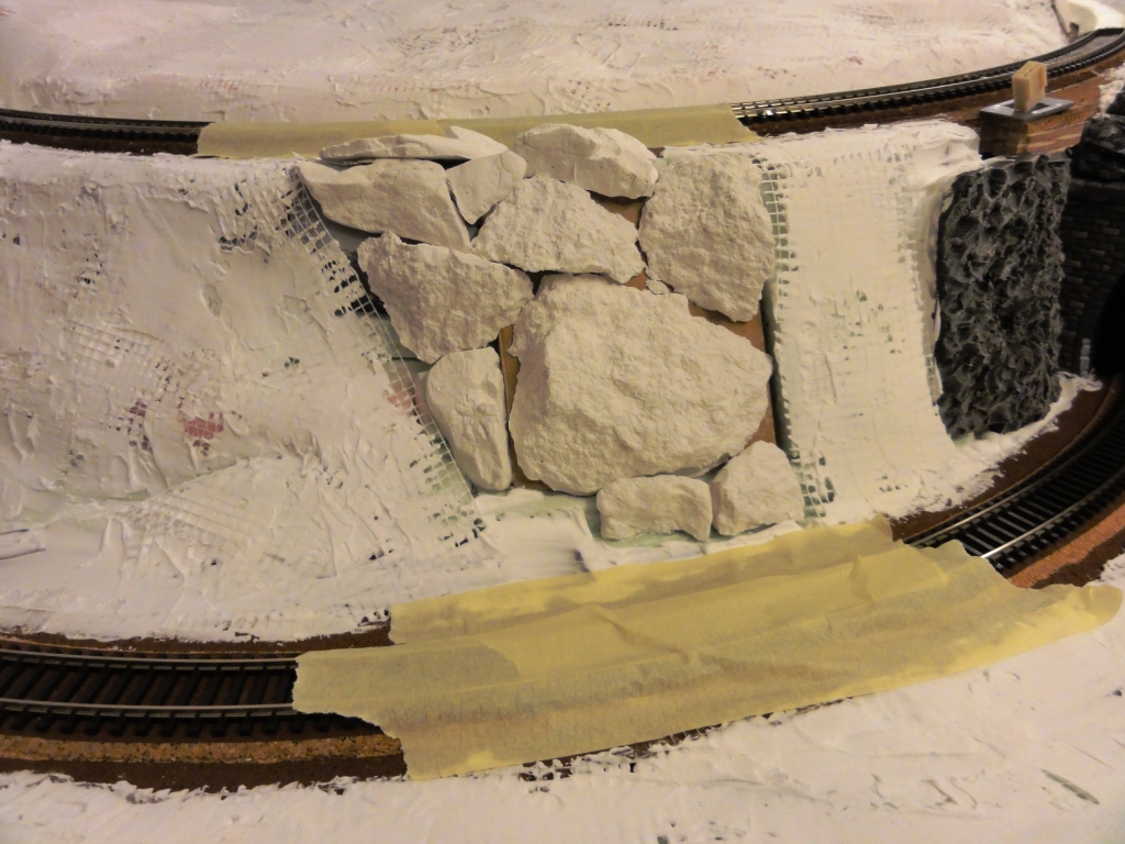

Příspěvekod Fox » pon 16 říj, 2017 9:20 am

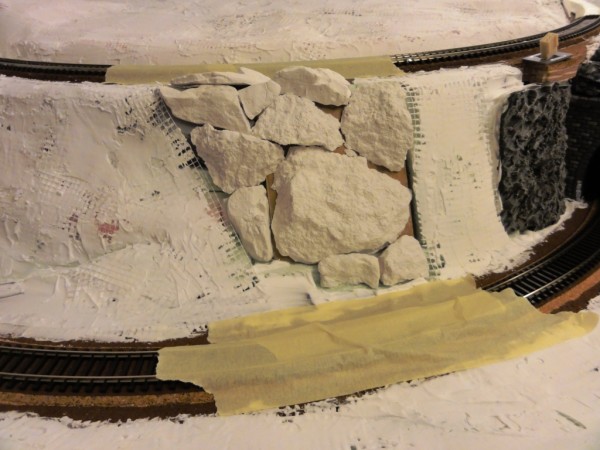

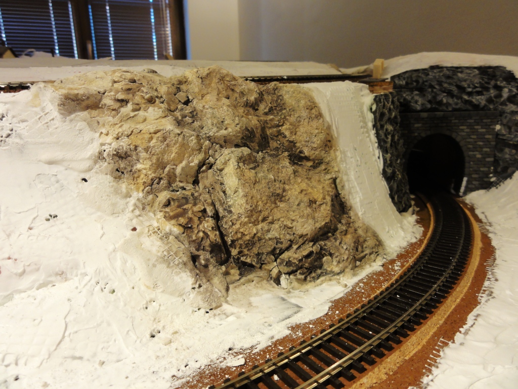

O víkendu sice bylo krásné počasí pro úplně jiné aktivity, ale přesto jsem kousek udělal - právě nějaké skály. Tak pro úplnost dávám obrázek výchozího a konečného stavu (před posypy a dalším dotvořením - zatím pouze holé skály. Taky jsem u portálu zrušil styrodurovou metodu - to se mi moc nepovedlo :cry: Na fotce to ještě není vidět.

Příspěvekod amirinda » pon 16 říj, 2017 9:53 am
to vypadá dobře, ty jednotlivé kusy jsi něčím zamatlával?

Příspěvekod Fox » pon 16 říj, 2017 9:58 am
ano, jistě :D . Sádrou, podobně jako tady: https://www.youtube.com/watch?v=dug-ffEhqZU.
Ještě doplním nějaké odkazy - nechce se mi tady detailně popisovat věci již stokrát publikované jinde.

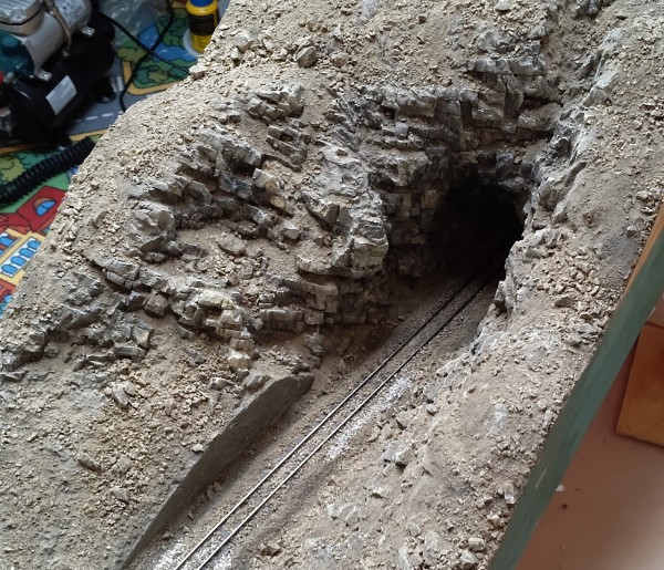

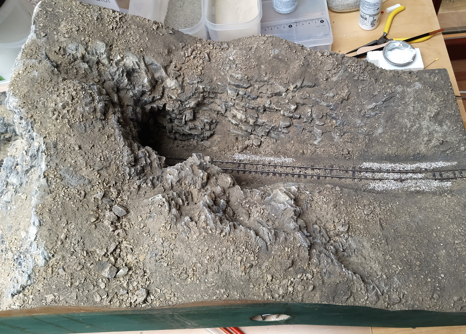

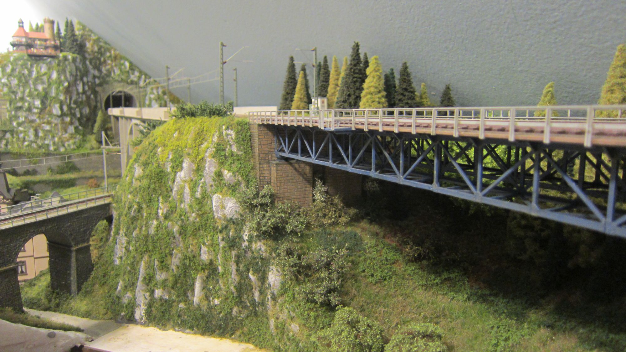

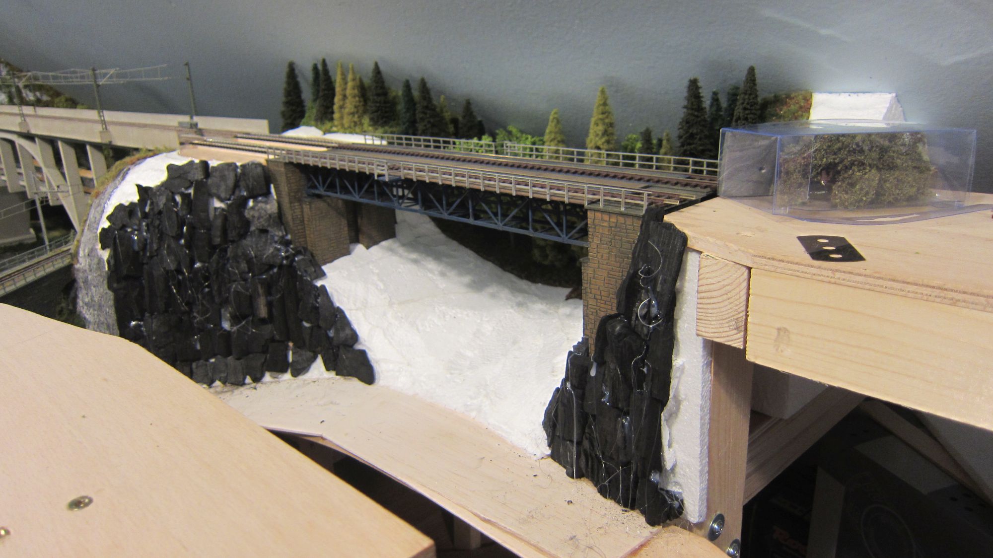

Zdravím, ja dosť využívam pri tvorbe skál na mojom koľajisku drevené uhlie. Po jeho nalepení pomocou tavnej pištole a odstránení prebytočných vlákien z tavnej pištole nanesiem na tento povrch viacej vrstiev toaletného papieru a zatláčam ho štetcom namočenom v riedenom Duvilaxe. Po dôkladnom zaschnutí dostanem dosť pevnú a odolnú vrstvu ktorú natriem temperovými farbami do požadovaných odtieňov. Potom nasleduje nalepovanie sypaného trávnatého porastu z viacerých farebných odtieňov / ktoré si predtým namiešavam z rôznych farieb, štruktúr a aj výrobcov hlavne Polák, Noch, Heki / Na finál nalepujem rôznu kríkovinu, ale hlavne natrhané fóliaže od Heki. Kedže ja chcem dosť vegetačne zarastené skaly tak mi táto forma ich tvorby vyhovuje a náročnosť ich vytvorenia je prijateľná.

Příspěvekod Michal Vaniš » úte 17 říj, 2017 8:31 am
michalctt píše:
Zdravím, ja dosť využívam pri tvorbe skál na mojom koľajisku drevené uhlie. ....
Fakt dost dobrý :idea: :wink:

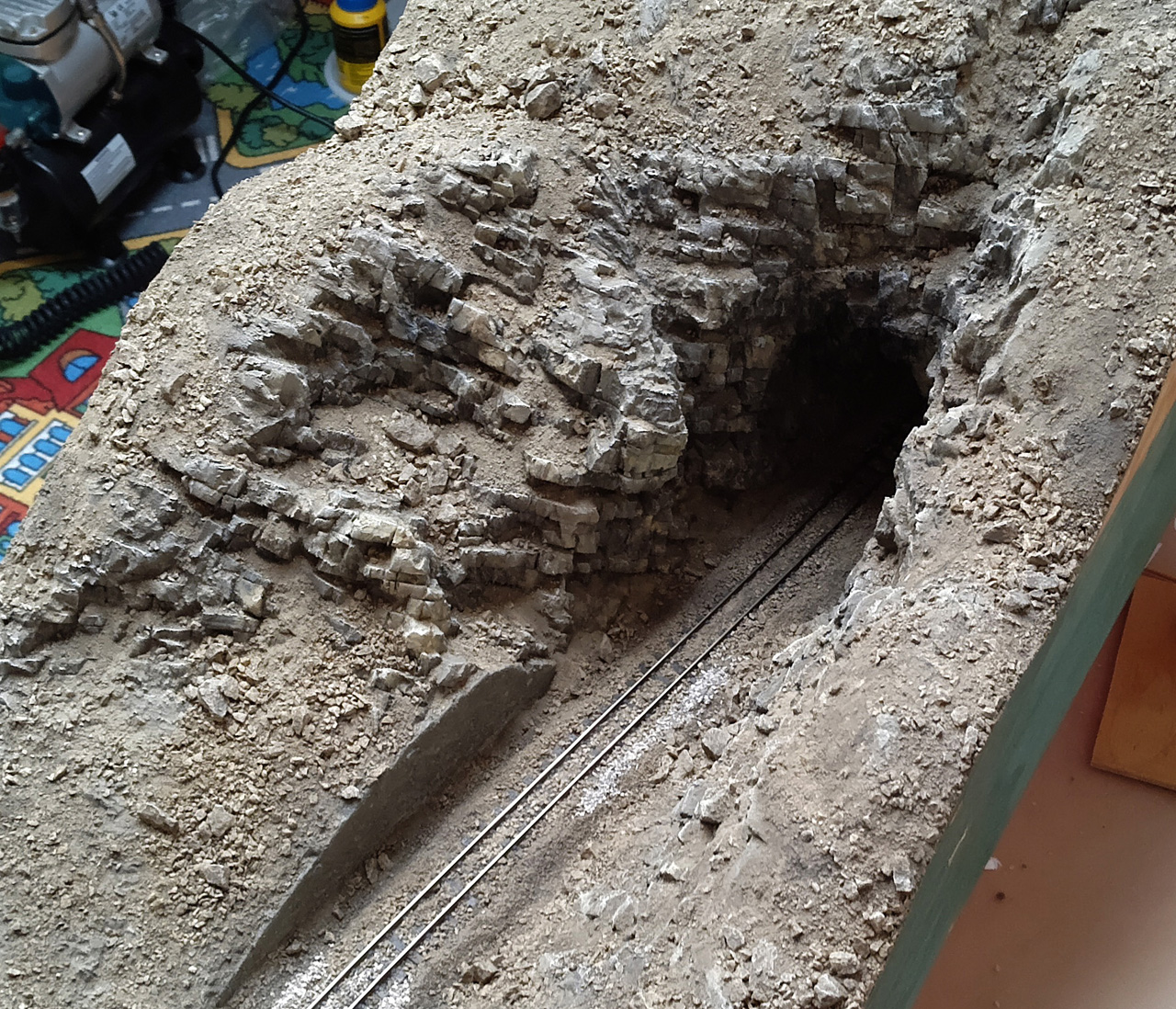

Příspěvekod greenery » ned 29 říj, 2017 4:16 pm

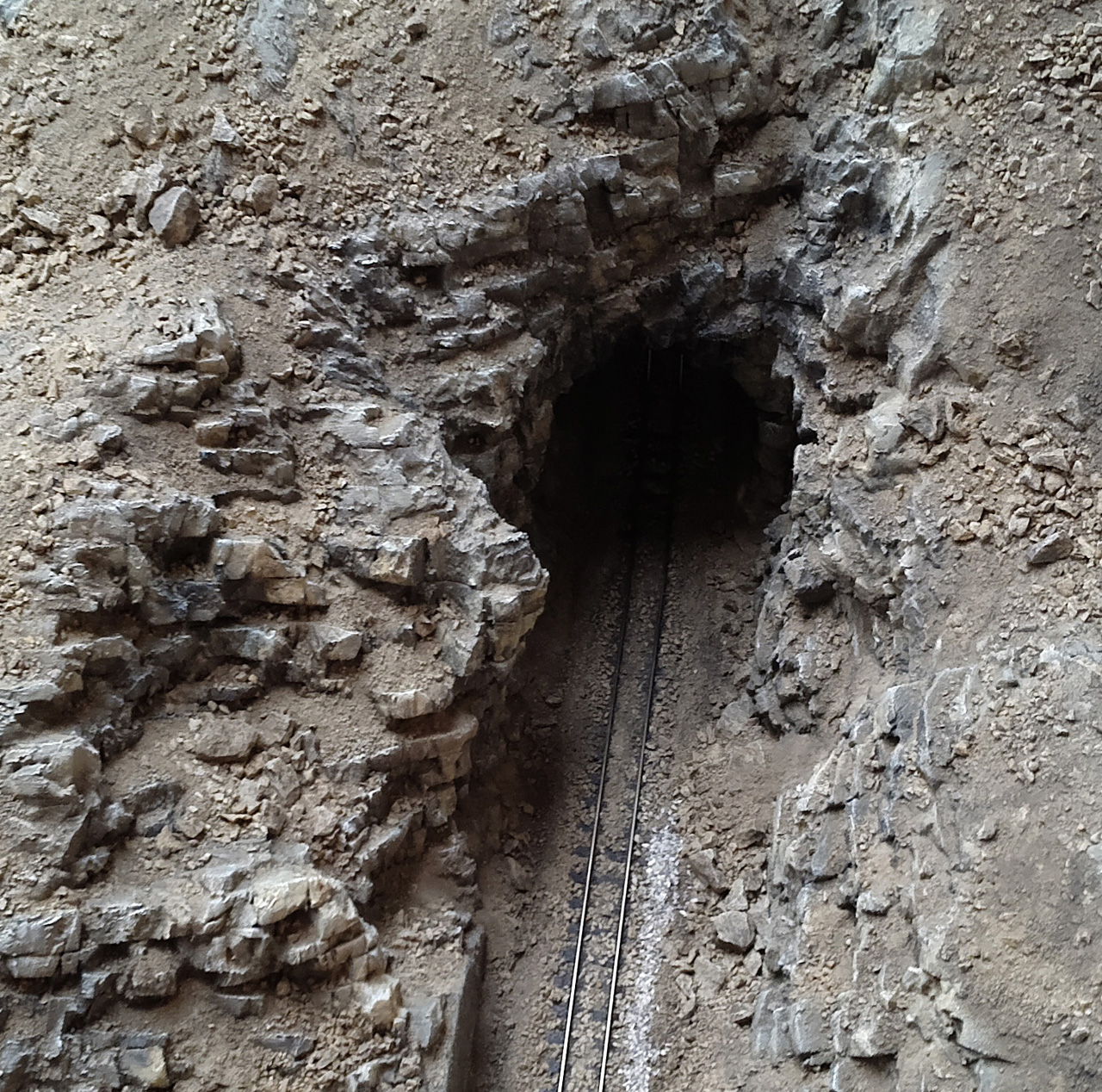

jedna strana připravena na zelenění

Re: skály a kopce
Příspěvekod milostt » ned 29 říj, 2017 4:21 pm
joo to vypadá moc dobře

Re: skály a kopce
Příspěvekod mizl » ned 29 říj, 2017 9:03 pm
Jo, jo. Vypadá to hezky.
Ale ...
Takovéto provedení tunelu v reálu je pro provoz krajně nebezpečné.

Re: skály a kopce
Příspěvekod greenery » ned 29 říj, 2017 10:00 pm
Nechtělo se mi dělat portály, šlo o skály.
Volná inspirace https://de.m.wikipedia.org/wiki/Waldbahn_Reichraming#

Re: skály a kopce
Příspěvekod cipisekmp » pon 30 říj, 2017 3:44 pm
Ahoj, rad chvalim veci ktere se me libi nebot i me obcas zahreje kdyz nekdo neco pochvali. Takze i ja se pripojuji s chvalou. Jinak bez tech portalu (nejsem zadny zanalec a nerikam ze to tak nemoze byt nebo buh vico abych nebyl narcen) je to hezka nora.

Re: skály a kopce
Příspěvekod hank » pon 30 říj, 2017 4:43 pm
greenery píše:Nechtělo se mi dělat portály, šlo o skály.
Přinejmenším ten převis nalevo by určitě odstřelili. Jinak jestli chceš vidět, jak vypadá tunel v soudržné hornině bez klenutého portálu, tak se zajeď podívat na nelahozeveské tunely. Ani jílovské tunely na dolním Pacifiku nejsou vevnitř zaklenuté, ale portály klenuté mají. Tvoje skála je jako živá, ale dokončený tunel v ní by jistě vypadal jinak. Tohle dioráma bych nazval "stavba tunelu" a doplnil bych ho lešením, skládkami materiálu, bagrem a sklápěčkami, kiplórami s nějakou lokomotivou od feldbánu, staveništními boudami a partou barabů. :mrgreen:
