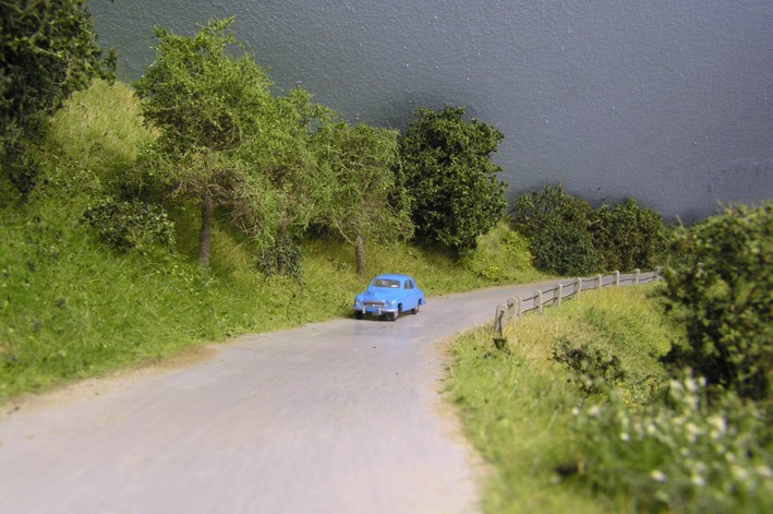

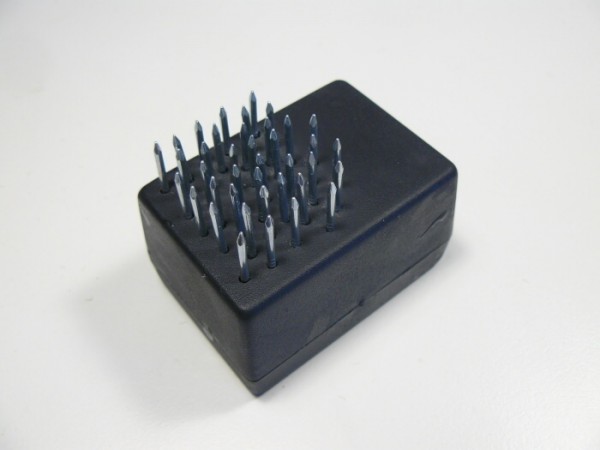

Takový technický dotaz, Omlouvám se, jestli tu už taková otázka padla.. Jaký "přístroj" používáš. Samo-domo, nebo něco profesionálního? Vyplatí se investice? Jinak moc pěkná práce-námět, kompozice, zpracování..

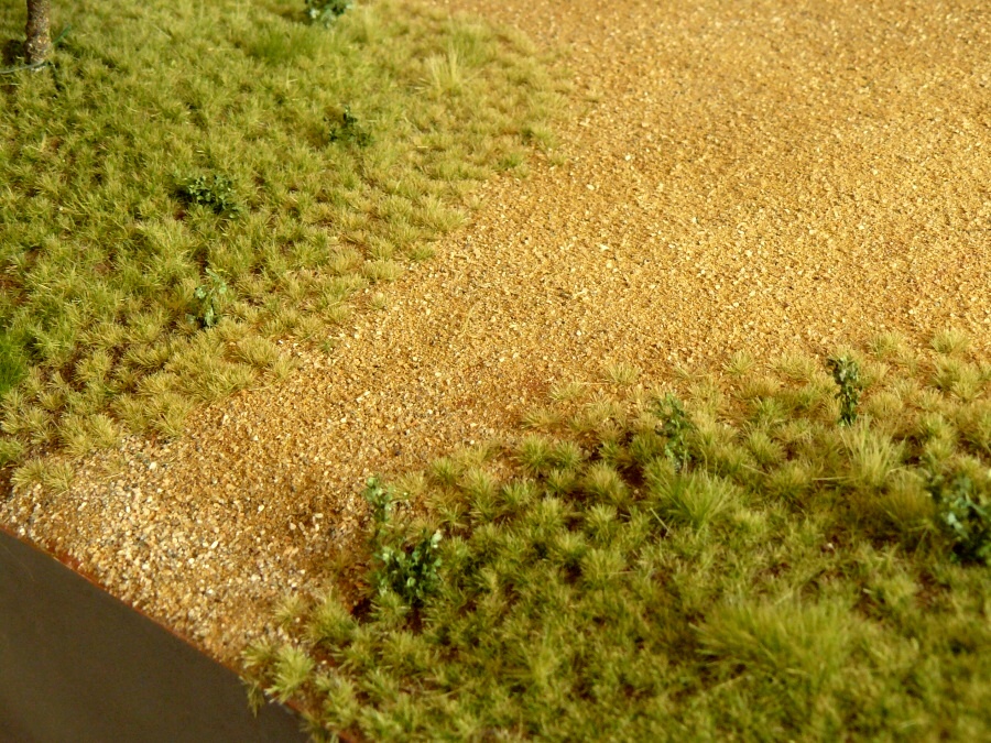

Pořád bádám a bádám. Opravdu malé kapky lepidla umožní vytvářet nádherné malé drny. Figurka je velkosti HO.
Polák 1mm
Polák 1mm
1mm flock + 2mm miniNatur 002-23
Více obrázků je zde http://mnitka.rajce.idnes.cz/staticka_t ... 150521.jpg :arrow: a další.

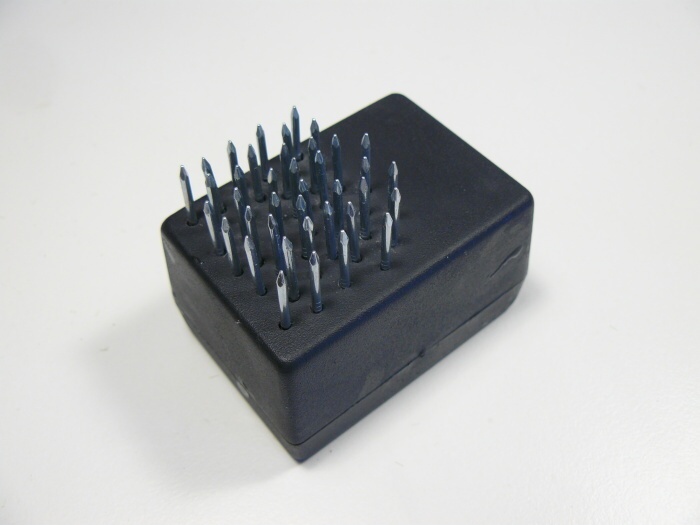

Jak sestrojit fakíra http://www.mnitka.com/fakir/ .

Příspěvekod F. Placheta » čtv 08 lis, 2012 8:09 pm
Martine super, myslím, že jsi nejen mně ušetřil mnoho času laborování "jak na to"...

josooo: koukni sem http://www.mnitka.com/vytvoreni-terenu- ... eho-rostu/ .
Jenou za rok... ,letos to bylo v lednu, zajdu na pole před domem - naberu hlínu a přesiju ji přes čajové sítko. V tom je celé kouzlo :!:
Snažím se modelařit úsporně. Samozdřejmě prachy POLÁK jsem taky kupoval.
Povrch na posledním obrázku není moje práce. Od autora vím, že byly použity prachy POLÁK a štěrk POLÁK frakce N.

dfrolek píše:Takový technický dotaz, Omlouvám se, jestli tu už taková otázka padla.. Jaký "přístroj" používáš. Samo-domo, nebo něco profesionálního? Vyplatí se investice? Jinak moc pěkná práce-námět, kompozice, zpracování..
Také se připojuju k otázce, odpověď jsem nikde nedohledal... Díky

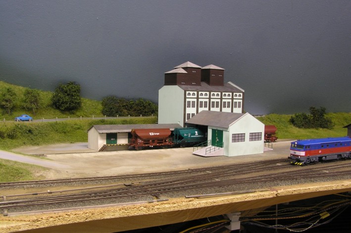

Příspěvekod TomBart » stř 23 led, 2013 6:34 am

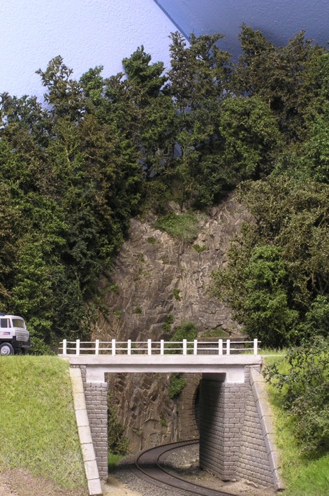

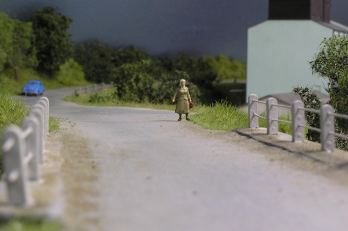

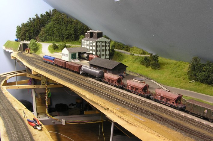

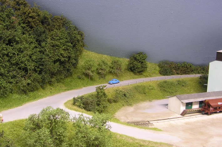

část flokovaná, je tam i kousek foliáže od Poláka a od MS. Les z merlíky samo domo s listím Noch (ted už používám jenom Nocha) a ty tři jako jabloně jsou od Bezuchy.
PS: není ještě uplně patina mostu a pár detailů. Samo že není ještě dodělané nádraží a manipulační prostory kolem nádraží
