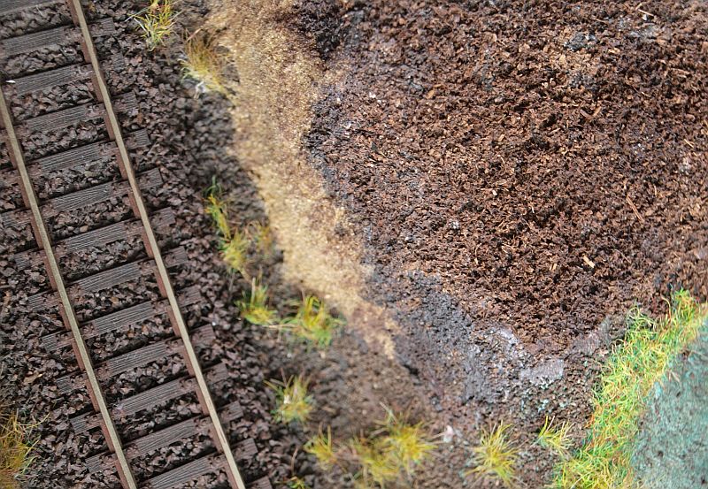

Příspěvekod jafobe » pát 11 črc, 2014 1:29 pm
pokud by stačilo něco takového
tak je to přesítovaný černý čaj z pytlíčků s logrem z kafe, ale místo logru se dá použít i hlína, případně to dobarvit, a jako slehlé jehličí by to asi neuškodilo trochu uválcovat, vyhladit, takhle to je jako po průchodu divočáků po dešti, rašeliniště či hnojiště :D
jinak pro porovnání kolej na tom záběru je v TT, je to z mého nedodělaného pokusu o diorama :oops:
jafobe
Příspěvky: 765
Re: Les v TT
Příspěvekod mizl » pát 11 črc, 2014 1:57 pm
To už vypadá v celku dobře. Jen to pořádně uhladit :mrgreen: . Taky zkusím. A ten čaj je použitý ?? nebo musí být čerstvý (myšleno jako nepoužitý)

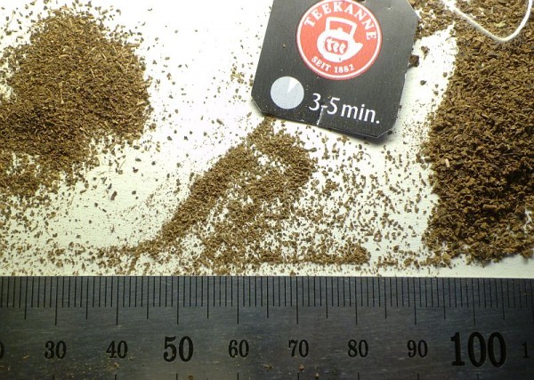

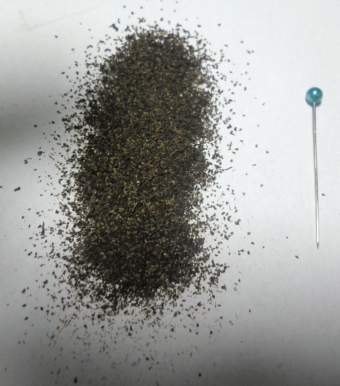

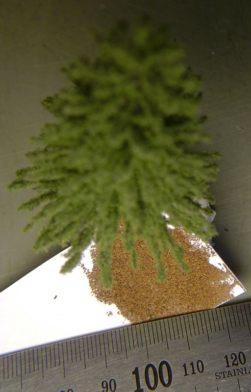

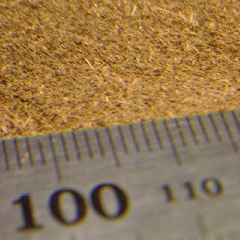

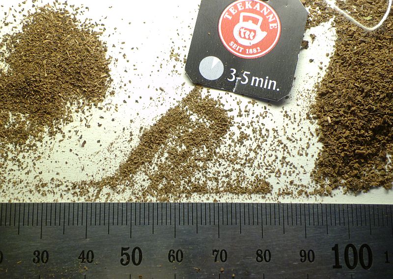

Příspěvekod jafobe » pát 11 črc, 2014 3:16 pm
tak někdy to nemusí být ani ten nejhorší ... ale u lepších to jemnější drcení zdůvodňují tím že se pak čaj lépe vylouhuje ... u horších skoro zadarmo je spíš otázkou jestli to je vůbec ještě čaj, když už to je vše co zametou po sušení :D
vždy to je spíš jen o jemnosti sítka a množství které z toho vysítujeme
je asi celkem jedno jestli to bude použítý či nový, rozhodně spíš jen černý či zelený čaj bez nějkých přídavků, NE ochucené čaje, ovocné směsi ... ty někdy seschnou na nepoužitelné hrudky, použitelný je klidně i listový, či jakékoli jiné listí s tím že si ho nadrtíme, ale zase tím můžeme dostat různé barevné odstíny, třeba takové nadrcené proseté bukové listí do lesa taky může pomoct, zvlášť když tam bude i něco listnatého, taková atrapa za staré spadané listí, takže to je spíš o zkoušení a improvizování
co se zápachu týče, po spaření to už taky část původní vůně ztratí, časem vše vyčichne, navíc to trochu utluní i lepidlo, ať už ředěné či neředěné
nalevo ten skoro nejlevnější čaj, teda jen to vysejtované z něj, uprostřed vysejtované z lepšího s reklamou, snad mě nezavřou :D a vpravo nepřesjtovaný s reklamou
a na rychlo spáchaná zkouška na kusu papíru natřeném herkulesem, navrch nasejtovaná drť jen z čaje (kafe to trochu ztmaví i bez barev a zjemní), a umačkaná prstem, nakonec sklepnutý to co se nepřilepilo
detail ale trochu už to nezvládlo zaostřit :( ale je vidět jak jemný se z toho dá vyčlenit plastovvým sítkem za pár korun
