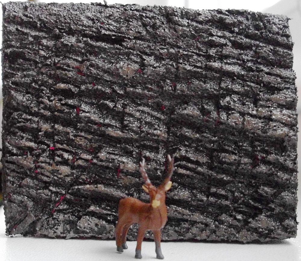

Po vzoru mnitky jsem zkusil také skály s polystyrenu. Práce je to jednoduchá a poměrně rychlá. Barvil jsem pouze vodovkami. Brousil jsem zubním kartáčkem.

Příspěvekod mnitka » pon 18 čer, 2012 6:52 pm
Jsem rád že článek podněcuje čtenáře k vlastní tvorbě.
Vypadá to dobře, Michale.

Příspěvekod mizl » pon 18 čer, 2012 8:51 pm
mnitka píše:Michale, záleží také na materiálu který máš k dispozici.
Použil jsem styrodur ( nebo jak se tomu nadává) ten růžový tvrzený polystyren.
mnitka píše:K tomu by měl napsat spíše něco Michal - mizl -> jak dlouho mu trvalo vytvořit jeho prvotinu.
Já povím jen, že malé kousky o rozměrech 150x60mm je možné vyrobit v čase 10-15 minut.
Mě trvala výroba kousku o rozměrech 65x50 mm bez barvení cca 10 minut. Vzhledem k tomu, že jsem barvil pouze vodovkami, tak jsem musel vždy počkat, než zaschne vrstva barvy. Vrstev je tam kolem 3 tmavě hnědé skoro černé. Bílá barva je použitá také ze sady vodovek. Při "šmrdlání štětcem" se mi hezky bílá zašpinila od hnědé barvy použité na samotnou skálu. Nemám stříkací pistoli, tak jsem musel použít štětec s velmi jemným chlupem.
Nenabarvený kousek styroduru nevypadal jako skála. Sice malé náznaky tam byli, ale nebylo to ono. Po nabarvení jsem koukal jako blázen. Výsledek jsem vyfotil a dal do tohoto vlákna, aby bylo vidět, že to opravdu jde. a jde to poměrně rychle. Pouze ze začátku je třeba přijít jak vlastně do toho říznout a potom jde samo ... :twisted:
Jelen je velikosti TT. Jen pro upřesnění :wink:

Příspěvekod BaWiS » pon 18 čer, 2012 9:52 pm
Kluci fakt fajná práce a hlavně skvělý nápad, rozhodně hned vyzkouším, nejvíc se mi líbí ty vrstvy horniny na sobě. Úplně jak ve skutečnosti.
