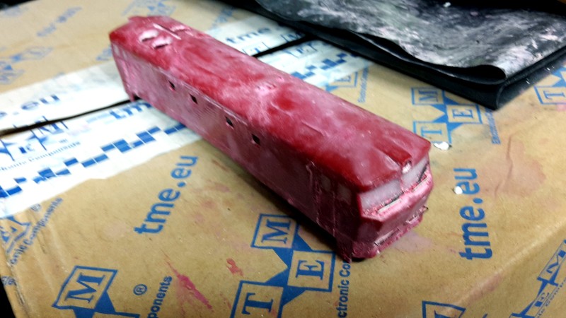

Příspěvekod Želva » sob 28 zář, 2019 7:43 pm
Čau,
mohl by jste mi prosím někdo poradit, jak dostat z kastle barvu, která tam drží a drží? Chtěl jsem sundat z kastle mašiny od Roca barvu a přestříkat si ji na jiné schéma, tak jsem ji šoupnul do brzdovky a druhý den ráno jsem se nestačil divit. Vytáhl jsem kastli z brzdovky a vzal ji kartáčkem na zuby, ale barva jakoby zgumovatěla, vybledla a na celé kastli zůstala taková kompaktní bílá vrstva, která mechanicky nešla sundat, jedině tak seškrábnout nožem. Jelikož neznám typ původního nátěru, tak jsem musel experimentovat dál, zkusil jsem hydoxid sodný, tam ležela 3 dny a žádný úspěch, pak líh, IPA, všelijaká ředidla (Tamya Lacquer thinner) nic mi na to nezabírá. Ani ta vrstva v tom neměkne, aby šla setřít, Rozpouští ji jenom silnější bordel jako airbrush cleaner od Tamiye nebo třebo i levelling od Gunze, ale to pak jde samozřejmě i s kastlí (testoval jsem to zevnitř), kterou to už dost naleptává. Zkoušel jsme dokonce už i různé brusné pasty a furt ta mrcha odolává. Nevěděl by jste někdo, co by se dalo ještě vyzkoušet? Jinak purisol jsem samozřejmě taky zkoušel a bez úspěchu...

Příspěvekod look23 » sob 28 zář, 2019 8:31 pm
Třeba takto dopadlo moje kastle zamračené po koupeli v ředidle (číslo nevím, dopíšu později) obsahující toluen a aceton.
Nejen, že šlo všechno dolu od popisků a barvy, ale ještě k tomu se prohnula kastle.

Příspěvekod Ruda72 » sob 28 zář, 2019 9:16 pm
A proč chcete barvu dostat dolů? Já normálně na původní nástřik nastříkám základovku a potom finální barvu a nikdy s tím nebyl žádný problém. barvu jsem nikdy před dalším stříkáním neodstraňoval a nemyslím, že by se to projevilo na kvalitě finálního nástřiku. Ale samozřejmě každý může mít jiný názor.
