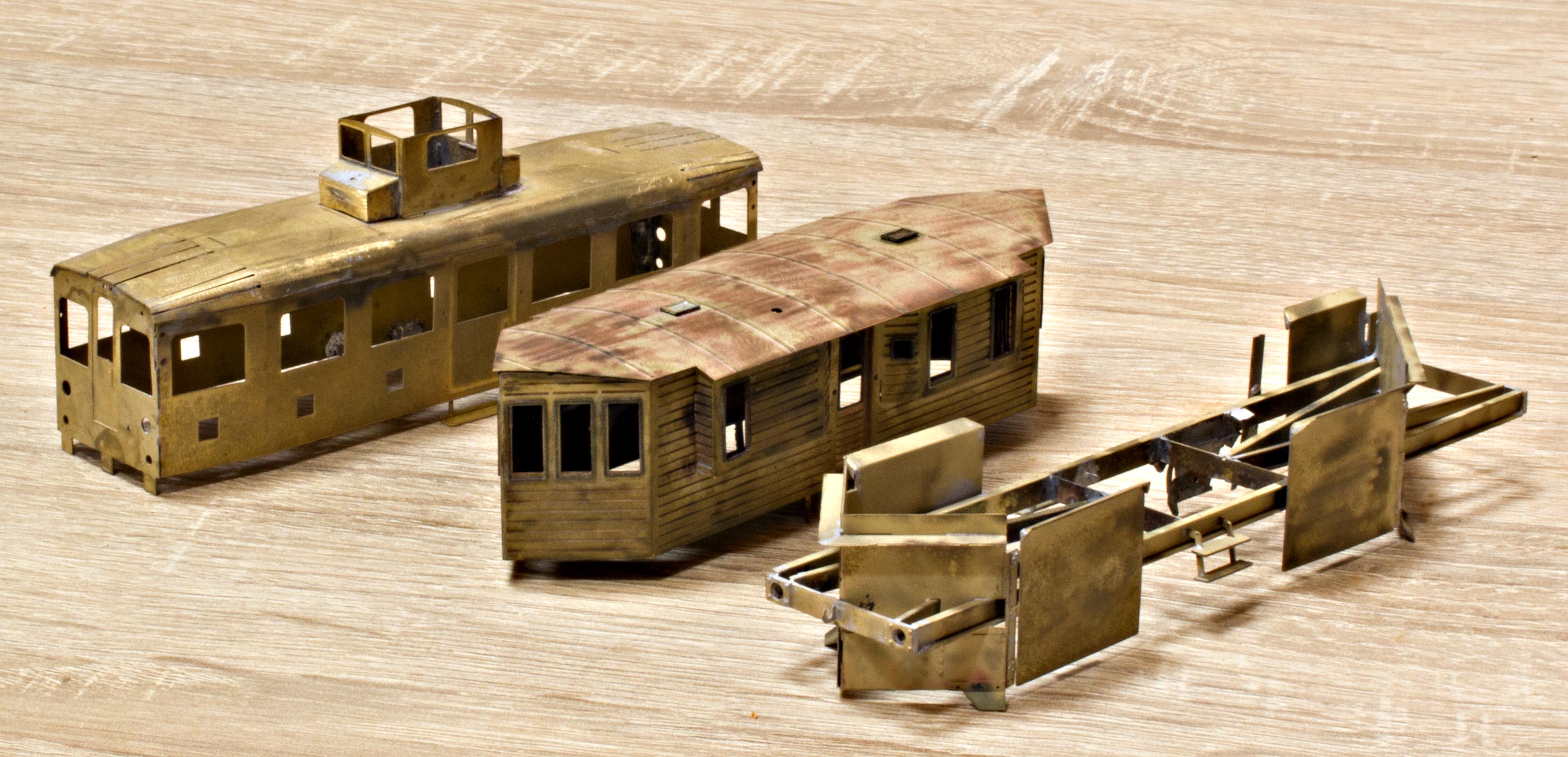

Chtěl jsem se seznámit s technikou leptů. Pokouším se dát dohromady Rigu a současně Věžák, abych získal nějaké zkušenosti. Riga dobrý(kromě toho, že nemůžu sehnat sprej s vhodnou světlezelenošedou barvou na kastli). Tam jsem vnější plášť střechy lepil. Kdosi prohlásil, že nejlepší lepidlo je cín, tak jsem chtěl Věžák kompletně spájet. Začátek Věžáku až do pájení vnějšího pláště taky dobrý. Pak je třeba na hladké boky připájet vnější stěny s vyleptanými detaily. Šlo mi to pomalu a výsledek určitě není tak dobrý jak bych si představoval.
Skříň se střechou jsem pájel pájkou s vyšším teplotou tání. Plášť pájím pájkou s nižší teplotou (135 C). Pocínoval jsem obě dosedací plochy (stěnu skříně a plech pláště), potřel pájecí kapalinou a pájkou prohříval z vnější strany. Mám pájku ERSA 80W s výměnnými hroty, musel jsem použít nejširší plochý hrot (3,2 mm).
Pájím od středních dveří směrem do stran a pak dolů. Hrotem jsem jel po povrchu a rozehříval pájku a v druhé ruce jsem měl kousek špejle, kterým jsem přitlačoval obě plochy k sobě, aby na sebe dolehly, cín se tak spojil a vychladl.
Ošoupal jsem smáčivou vrstvičku z hrotu a výsledek nic moc, tedy vzhledem k času, který jsem tomu věnoval (jeden bok asi hodinu).
Vzhledem ke zničení hrotu to je určitě špatný postup. Mohl by mě někdo zkušenější prozradit jak na to jít správně. Zdali použít nějaké bezkontaktní pájedlo, horkovzdušné nebo plynové? Nebo to nedřít nasucho? Nebo já nevím?
Moc děkuji za rady, Bohouš Tobyška
